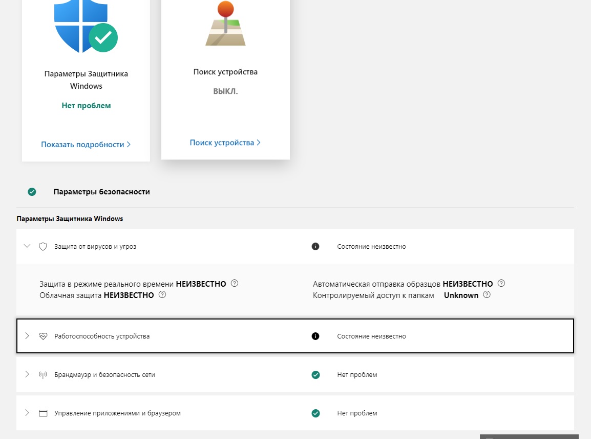

  3. В центре безопасности нет зеленой галочки на щите "Защита от вирусов и угроз", тем не менее помельче ниже написано "Никаких действий не требуется"
  4. В Параметрах Защиты от вирусов и угроз все опции защитника находятся в отключенном состоянии и при попытке включить их сразу же возвращаются в отключенное состояние.
  5. В разделе центра безопасности - "Параметры" - "Управление поставщиками" в разделе "Антивирус" вообще отсутствует "Антивирусная программа "Защитник Windows". Там просто пусто! Хотя в разделе брандмауэра всё в порядке и "Брандмауэр Windows" присутствует и включен.
  6. Что характерно, вирусы и вредоносные программы перехватываются защитником! Работают исключения.
  7. Процесс MsMpEng.exe запущен, потребляет ресурсы, видно, что работает.
Такое ощущение, что нарушена связь службы, приложения и центра безопасности.
