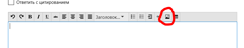

    Прежде чем менять - надо удостовериться, что проблема именно в самом процессоре.
    Сейчас, как я понял - установлены драйвера для iris6100 и в том числе - Панель кправления графики Intel. Откройте панель и сделайте скриншоты всех вкладок и настроек. Скриншоты - выложите здесь, прикрепив их к сообщению с помощью вот этой кнопки:
