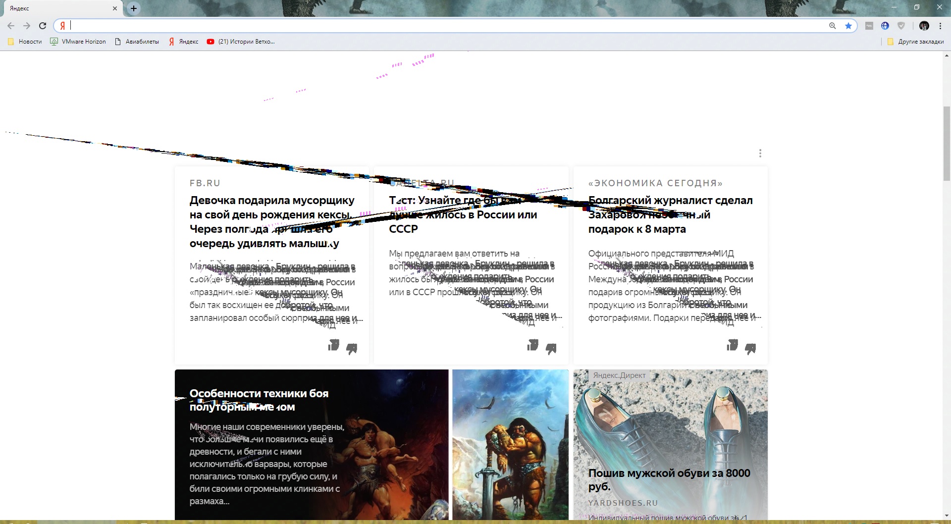

Уже давно пытаюсь решить, но пока безрезультатно, следующую проблему:

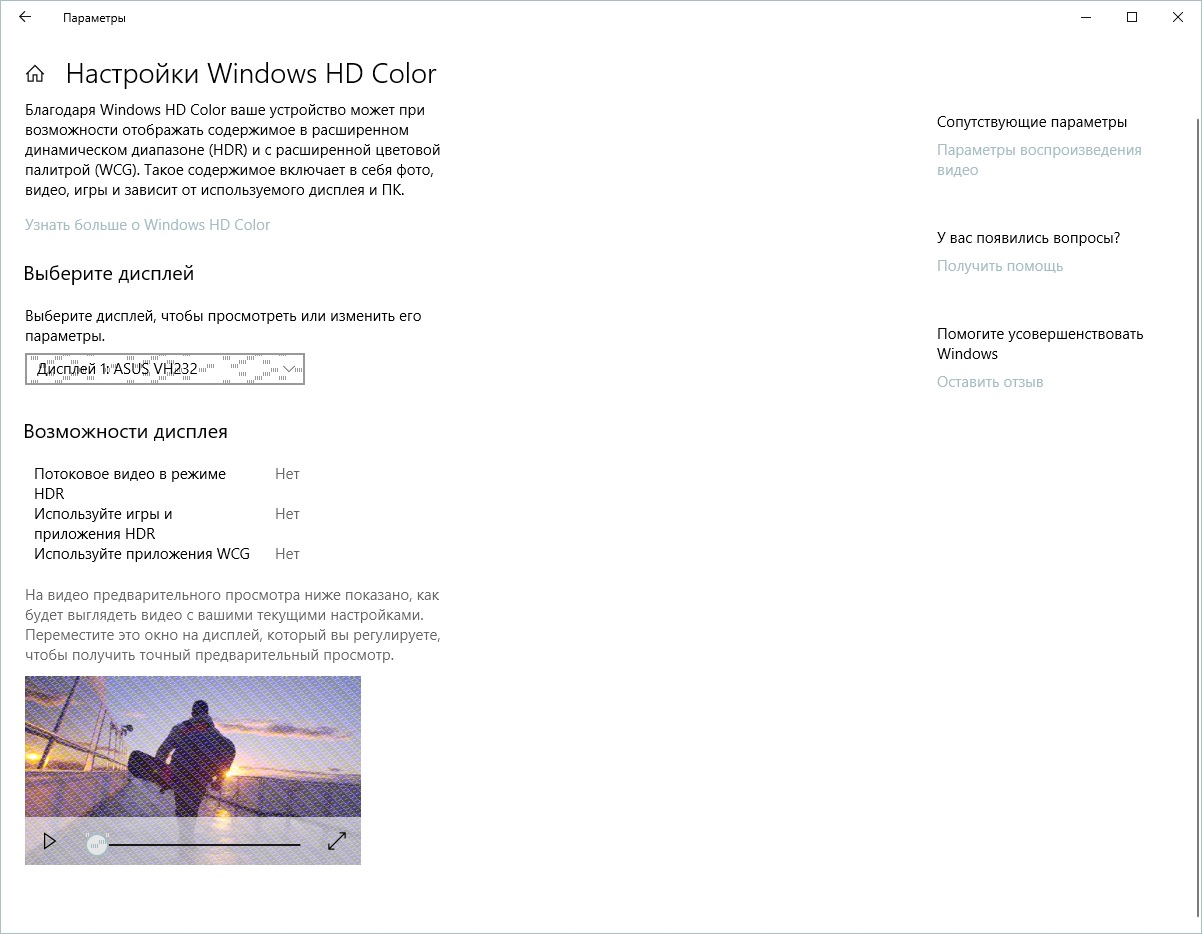

Система - win10 Pro. Видео - встроенная Intel Iris 6100. Драйвера - самые распоследние за 2018 г. (впрочем, на всех предыдущих пяти версиях драйверов та же чешуя...). При отображении самой обычной плоской графики, никаких там игр и т.п., в отдельных системных окнах появляются артефакты в виде "сетки" из коротких тире:
https://yadi.sk/i/lloR6fFpEkuoYA
Кроме того, при каком-то из очередных обновлений google chrome полезли артефакты в виде смазанных чёрных полос уже на нём. На IE никаких артефактов нет! Всевозможные тесты железа проходят без каких-либо ошибок - по наводке с интеловского форума погонял их штук шесть, и официальных и неофициальных - никаких ошибок не выявлено! Ни с памятью, ни с чем-то ещё. На этом интеловский форум сказал, что дело не в железе, а в ПО. До установки k-lite codec такой же глюк наблюдался при проигрывании AVI-файлов, после установки
  • пропал, поэтому теплится подозрение, что проблемы с directX (установлен 12-й). Если вместо драйвера видеокарты выбрать стандартный видеоадаптер Microsoft, то этих глюков нет. Но и, соответственно, всех возможностей видеокарты тоже нет. Если есть идеи, как это лечить, поделитесь, плиз...

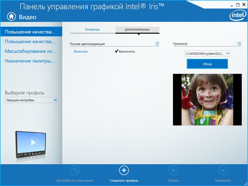

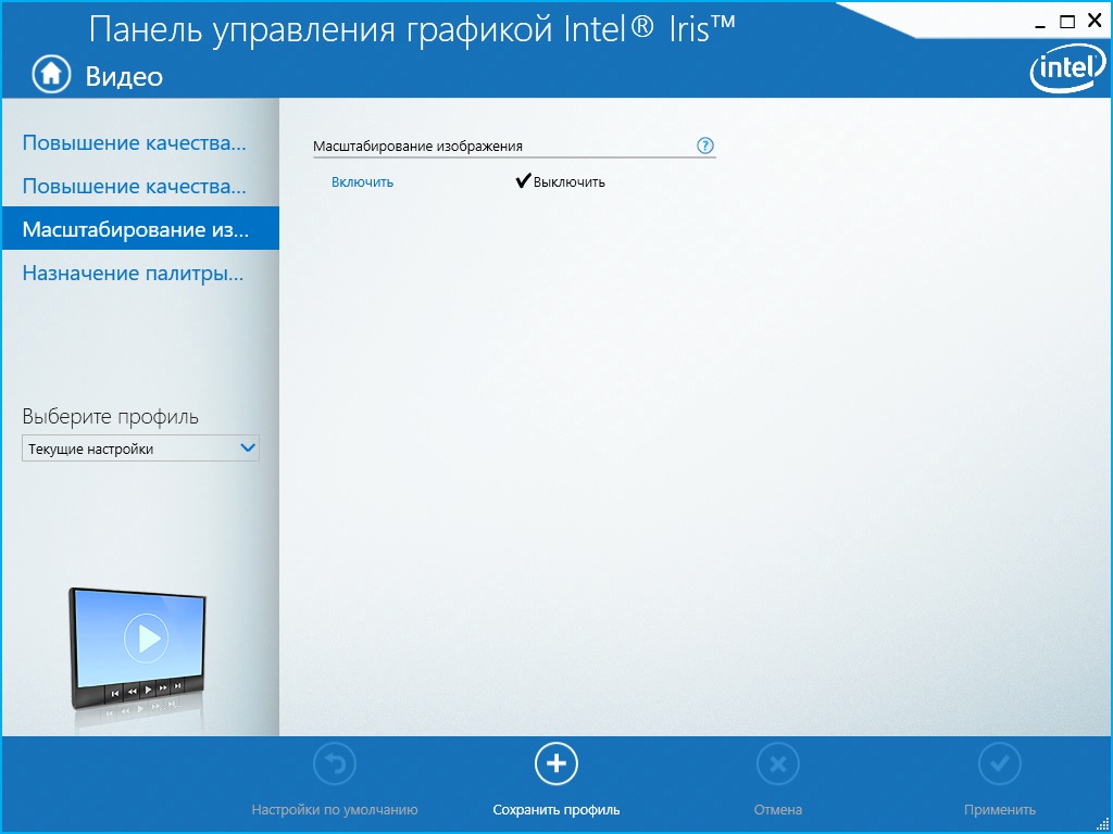

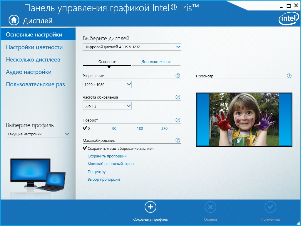

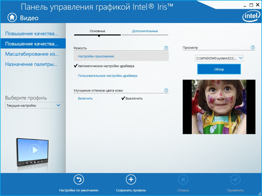

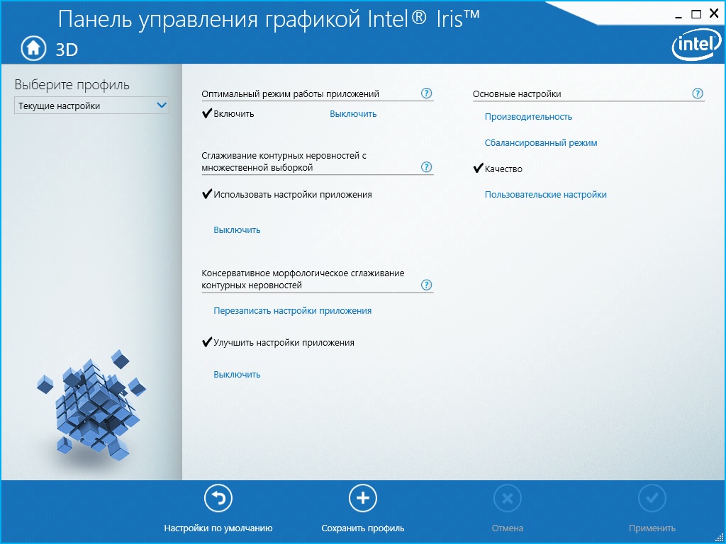

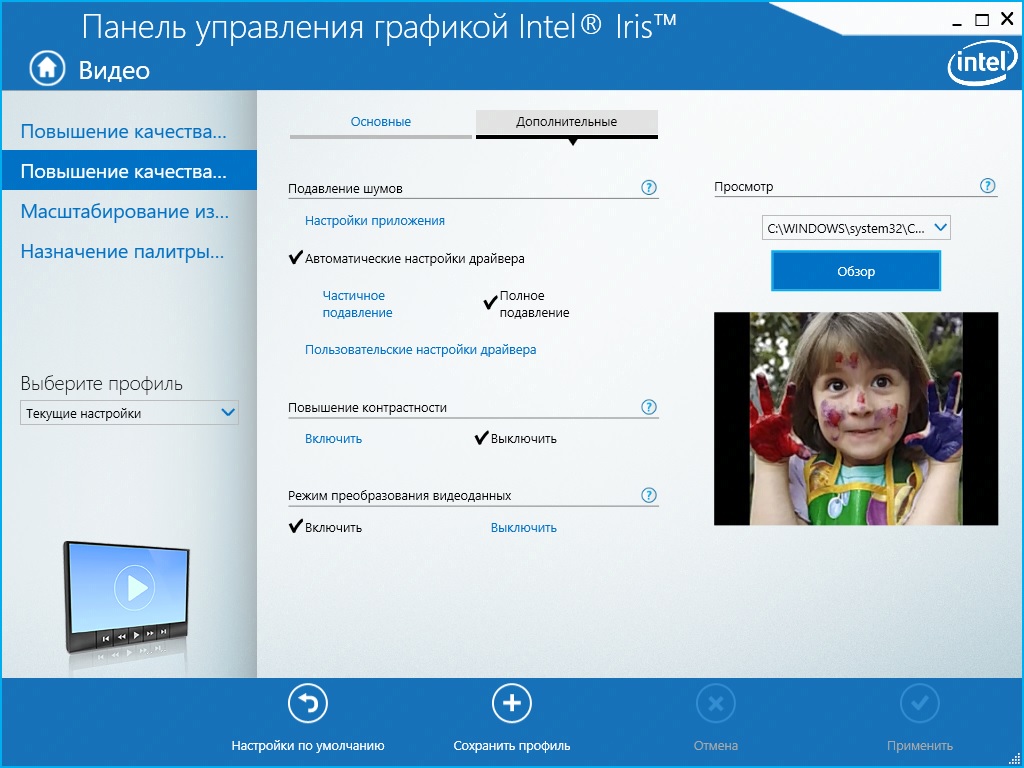

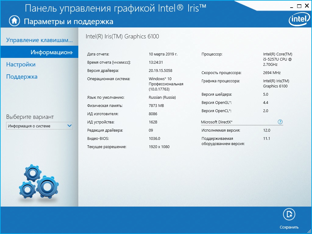

  3. Анонимные
    2019-03-10T10:33:42+00:00

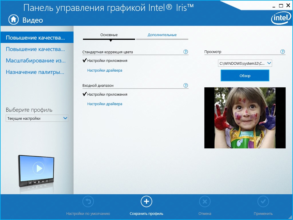

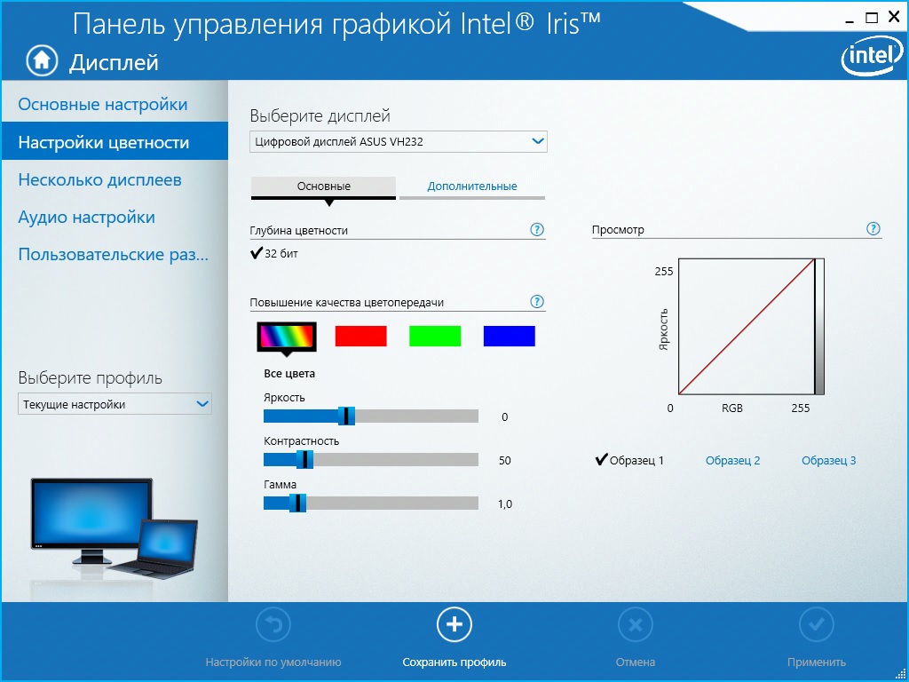

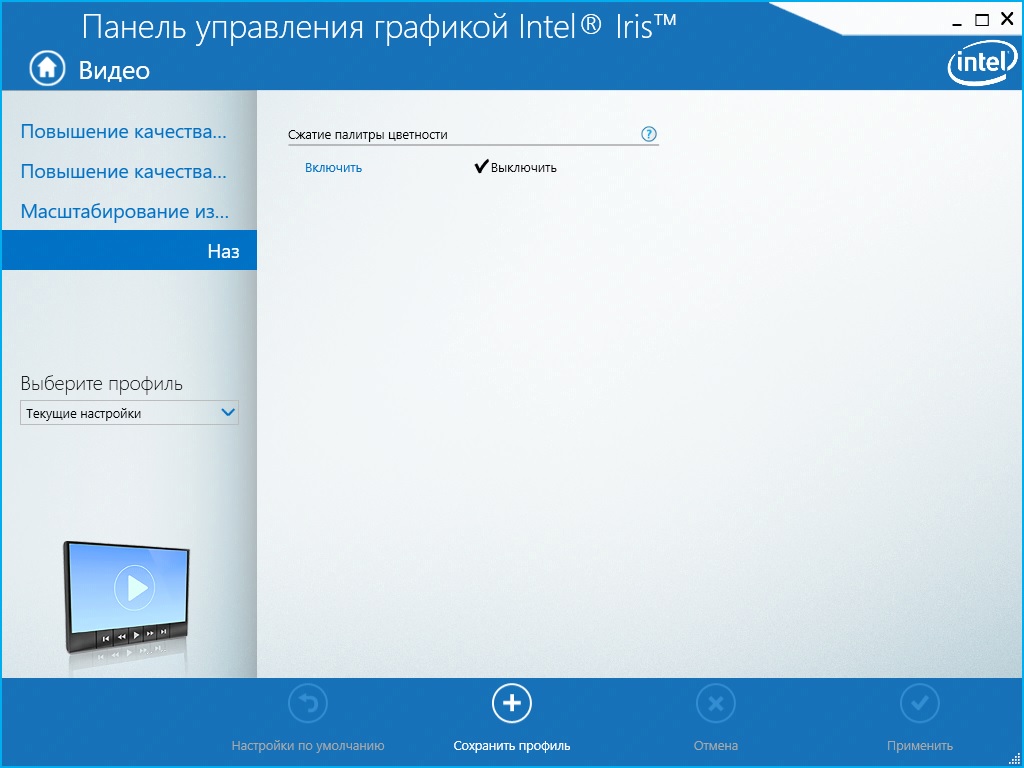

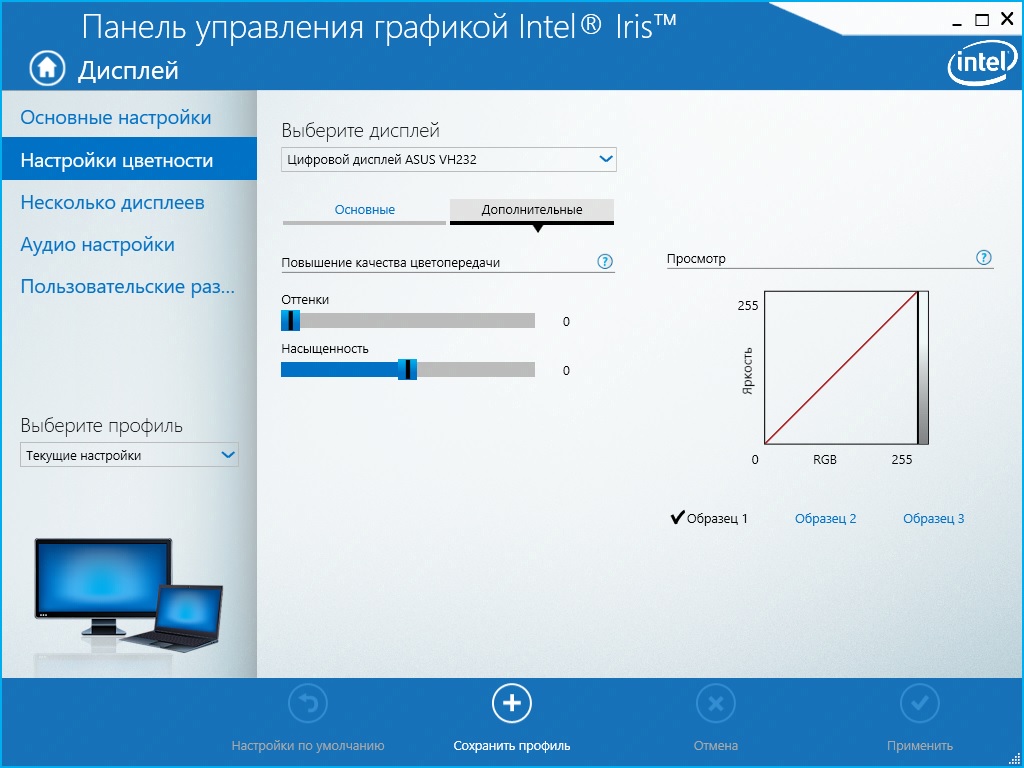

    Прежде чем менять - надо удостовериться, что проблема именно в самом процессоре.
    Сейчас, как я понял - установлены драйвера для iris6100 и в том числе - Панель кправления графики Intel. Откройте панель и сделайте скриншоты всех вкладок и настроек. Скриншоты - выложите здесь
    Выкладываю. Заодно ещё два скрина - с глюком в настройках HDR и с глюком в Chrome. Хромовский глюк отличается от всех - не кирпично-полосатость, а смазанные полосы, меняющие местоположение. Причём если запустить хром под стандартным драйвером, а потом переключиться на iris6100 - этого глюка нет. Он появляется только при запуске хрома уже под интеловским драйвером.
