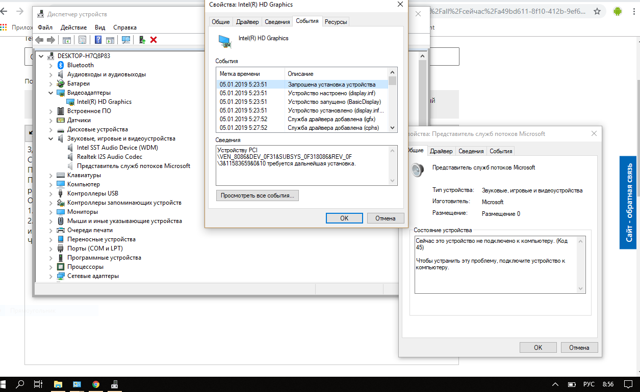

Здравствуйте!
Ситуация следующая...
По объективным причинам на планшетном компьютере KREZ TM1005 была произведена переустановка Windows 10.
После этого на устройстве отсутствует звук. И через динамики и через 3,5 мм. джек не работает. Попытка установки различных версий драйверов (от самых старых до последних) не принесла никаких результатов.
Однако, в диспетчере устройств, мною найдены 2 проблемы.
  1. Во вкладке "События" Видеоадаптеры Intel HD Graphics присутствует запись "требуется дальнейшая установка";
  2. При включении функции "Показать скрытые устройства" в самом диспетчере устройств, в разделе "Звуковые, игровые и видеоустройства" появляется неактивное устройство "Представитель потоков служб Microsoft"с кодом 45.
Что делать и как вернуть звук?
Помогите, пожалуйста, устройство очень нужно для работы
