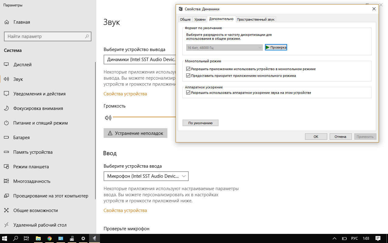

    2019-01-08T20:06:09+00:00
    С Вами крайне приятно иметь дело
    Кстати, когда нажимаешь проверка на последнем фото Шкала громкость в "параметрах" шевелится, но звука нет))))))

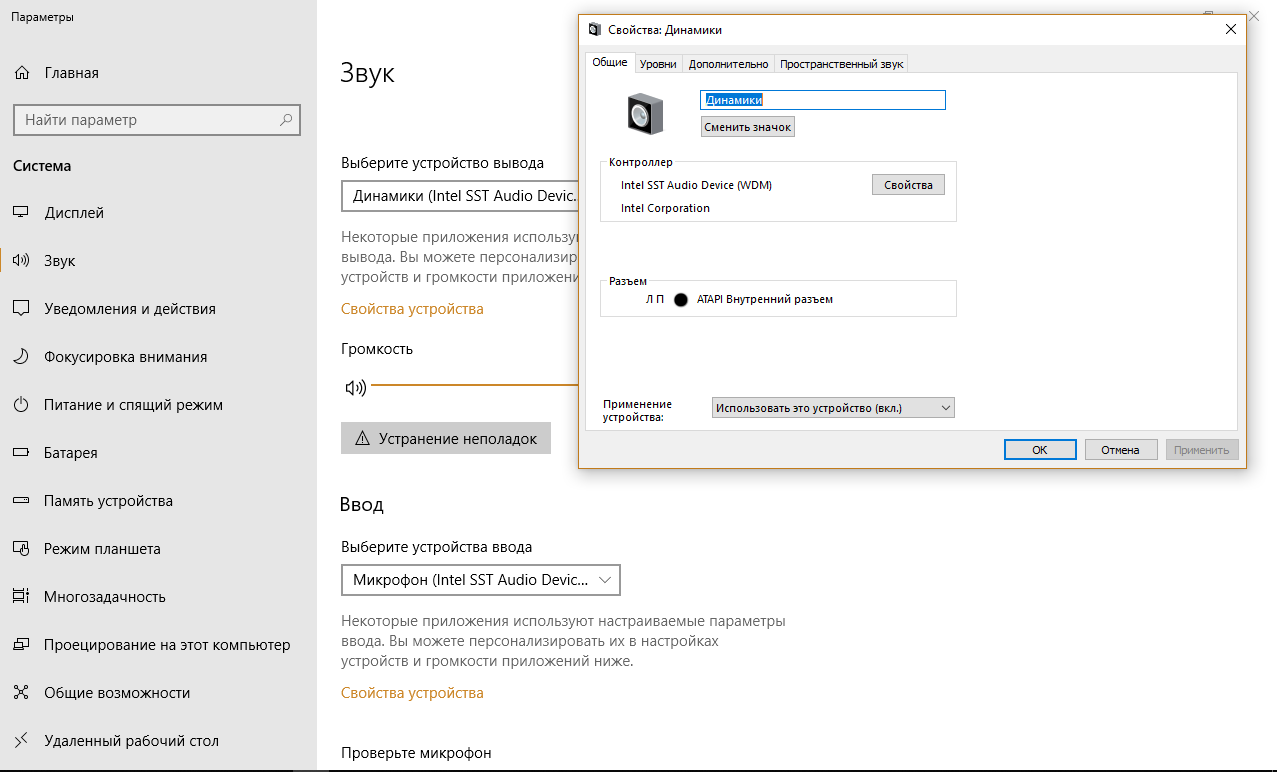

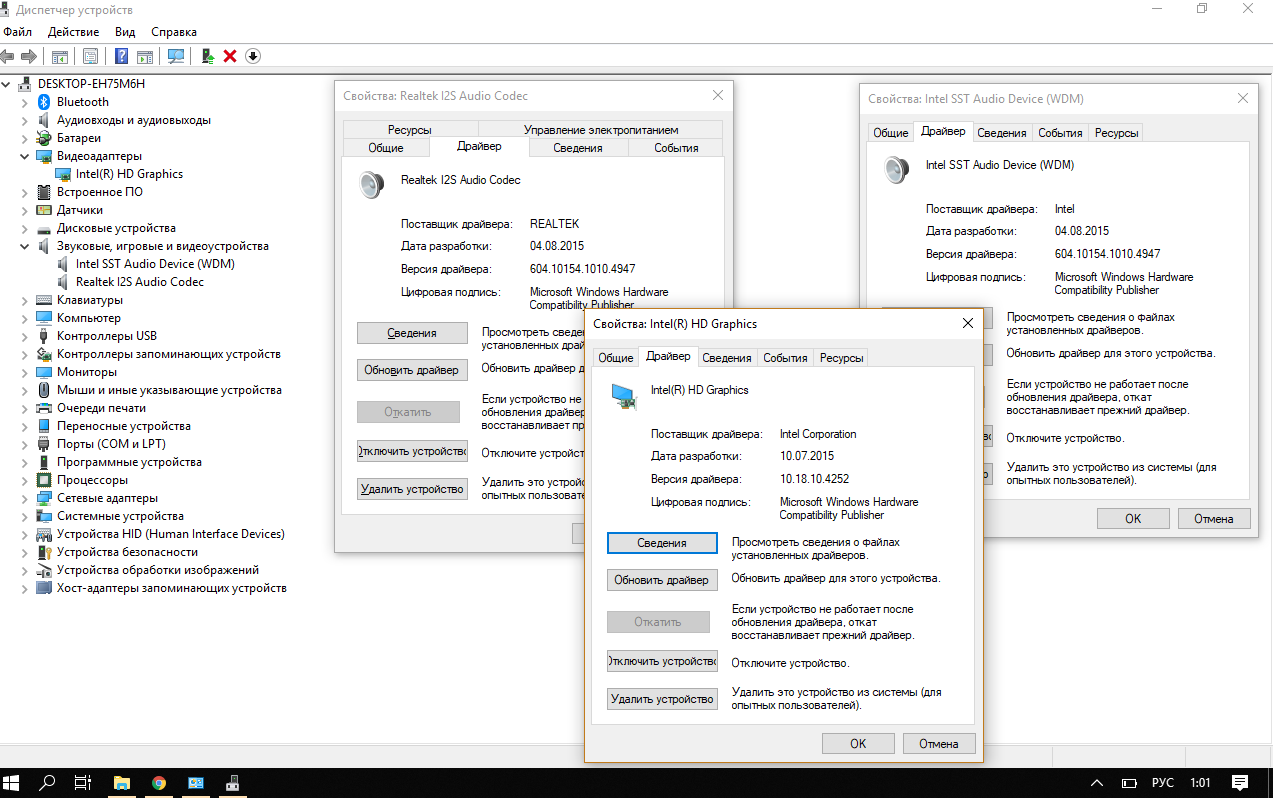

  2. Alexandr Smirnoff 70,065 Баллы репутации Модератор-волонтер
    2019-01-08T19:49:47+00:00
    Даа.. Всё страньше и станьше, всё чудесатее и чудесатее. Но - продолжим...
    У меня на планшете (пишу с ПК, так что скриншоты выложить пока не смогу) те же самые устройства и версия 1809. Но звук есть... Давайте сравним все версии драйверов и настройки.
    По поводу скрытого устройства "Представитель служб потоков..." - то, что он "не подключён" - это нормально. У меня точно так же.
    В диспетчере устройств:
    intel sst audio device (wdm) - версия драйвера 604.10154.1010.4947
    Realtek i2s audio codec версия драйвера 6.2.9600.4318.
    intel hd graphics версия драйвера 10.18.10.4885
    Сверьте со своими драйверами.
    Откройте по порядку все, какие есть настройки звука (в панели задач), сделайте скриншоты всех настроек и скриншоты выложите здесь.

    2019-01-08T19:29:37+00:00
    Сделал... Но ситуация та же.
    Признаться откровенно, я грешил на мастерство китайской сборки. Разобрал устройство, замерял сопротивление динамиков, проверил цепи разъёма 3,5мм. Всё в норме. Драйвера установлены, ошибок нет, но не хочет звук работать...((((
    Читал где-то на форуме, что проблемой могут быть Intel HD Graphics. Перепробовал кучу версий этого драйвера - результата 0!
