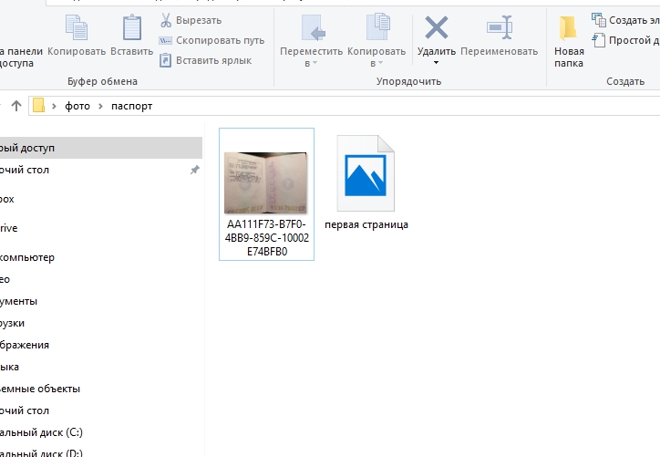

Недавно установил вин10, потом поставил и удалил ACDSee и теперь иконки файлов изображения отображаются без превьюшек http://joxi.ru/krDJ5pVcEjakZ2 , чтоб вернуть отображение конкретного файла с превью нужно открыть его приложением paint и нажать сохранить, но у меня много файлов с изображением. Как вернуть корректное отображение превьюшек для всех моих файлов изображения?

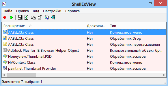

    Попробуйте в программе ShellExView отключить сторонние расширения оболочки.
    Программа не требует установки. Порядок действий такой:
    1. Скачайте ZIP-архив воспользовавшись ссылкой внизу страницы программы, распакуйте его содержимое в отдельную папку. При необходимости скачайте языковой файл для отображения программы на другом языке и поместите его в эту же папку.
    2. Запустите файл shexview.exe.
    3. В окне программы выберите "Настройки" и поставьте отметку напротив "Скрыть/показать расширения Microsoft". В результате список значительно сократится.
    4. В списке расширений выделите все расширения используя левую кнопку мыши при зажатой клавише CTRL или сочетание CTRL+A и нажмите на красную кнопку "Деактивировать выбранные элементы". Этим вы отключите выбранные расширения.
    5. После этого  выполните перезагрузку.
    6. Проверьте отображение эскизов.
