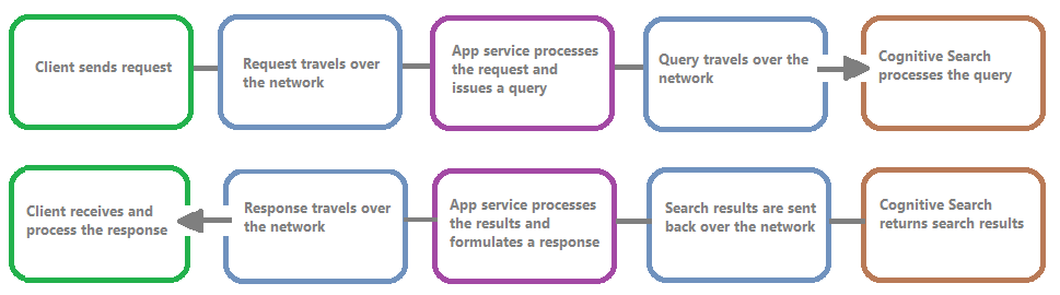

A imagem a seguir mostra a cadeia de eventos em uma solicitação e resposta de consulta. A latência pode ocorrer em qualquer um deles, seja durante uma transferência de rede, o processamento de conteúdo na camada de serviços de aplicação, ou num serviço Foundry IQ. Um dos principais benefícios do registo de recursos é que as atividades são registadas na perspetiva do serviço Foundry IQ, o que significa que o registo pode ajudá-lo a determinar se o problema de desempenho se deve a problemas na consulta ou na indexação, ou a algum outro ponto de falha.
Cadeia de eventos registados

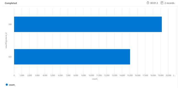

Abaixo está um exemplo de uma consulta Kusto que pode identificar a quebra das respostas HTTP do serviço Foundry IQ que tem estado sob carga. Durante um período de 7 dias, o gráfico de barras renderizado mostra que uma porcentagem relativamente grande das consultas de pesquisa foram limitadas, em comparação com o número de respostas bem-sucedidas (200).
AzureDiagnostics
| where TimeGenerated > ago(7d)
| summarize count() by resultSignature_d
| render barchart
Gráfico de barras das contagens de erros HTTP

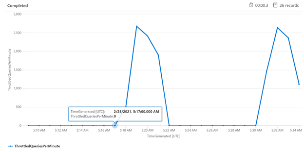

Examinar a limitação num intervalo de tempo específico pode ajudá-lo a identificar os momentos em que a limitação pode ocorrer com mais frequência. No exemplo abaixo, um gráfico de séries temporais é usado para mostrar o número de consultas limitadas que ocorreram em um período de tempo especificado. Neste caso, as consultas limitadas correlacionaram-se com os momentos em que a avaliação de desempenho foi realizada.
let ['_startTime']=datetime('2024-02-25T20:45:07Z');
let ['_endTime']=datetime('2024-03-03T20:45:07Z');
let intervalsize = 1m;
AzureDiagnostics
| where resultSignature_d != 403 and resultSignature_d != 404 and OperationName in ("Query.Search", "Query.Suggest", "Query.Lookup", "Query.Autocomplete")
| summarize
  ThrottledQueriesPerMinute=bin(countif(OperationName in ("Query.Search", "Query.Suggest", "Query.Lookup", "Query.Autocomplete") and resultSignature_d == 503)/(intervalsize/1m), 0.01)
  by bin(TimeGenerated, intervalsize)
| render timechart
Diagrama de linhas de consultas limitadas

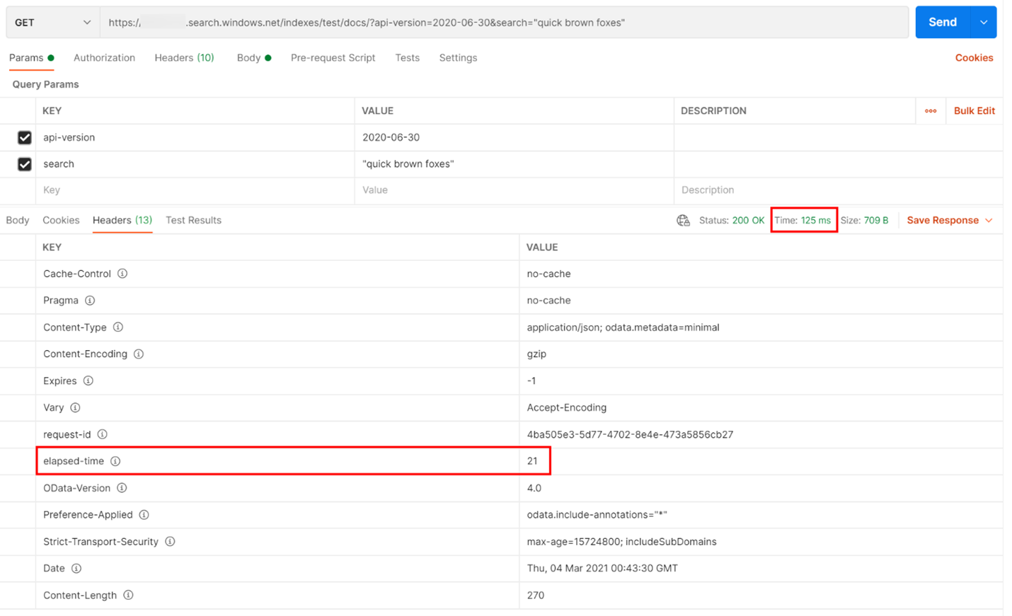

Em alguns casos, pode ser útil testar consultas individuais para ver o seu desempenho. Para isso, é importante poder ver quanto tempo o serviço Foundry IQ demora a concluir o trabalho, bem como quanto tempo demora a fazer o pedido de ida e volta ao cliente e de volta ao cliente. Os logs de diagnóstico podem ser usados para procurar operações individuais, mas pode ser mais fácil fazer tudo isso a partir de um cliente REST.
No exemplo abaixo, uma consulta de pesquisa baseada em REST foi executada. O Foundry IQ inclui em cada resposta o número de milissegundos que demora a concluir a consulta, visível no separador Cabeçalhos, em "tempo decorrido". Ao lado de Status na parte superior da resposta, você encontrará a duração da viagem de ida e volta, neste caso, 125 milissegundos (ms). Na seção de resultados, a guia "Cabeçalhos" foi escolhida. Usando estes dois valores, realçados com uma caixa vermelha na imagem abaixo, vemos que o serviço Foundry IQ demorou 21 ms a completar a consulta de pesquisa e que todo o pedido de ida e volta do cliente levou 125 ms. Ao subtrair estes dois números, podemos determinar que demorou 104 ms adicionais de tempo a transmitir a consulta de pesquisa para o serviço Foundry IQ e a transferir os resultados de volta ao cliente.
Essa técnica ajuda a isolar as latências de rede de outros fatores que afetam o desempenho da consulta.
Métricas de duração da consulta

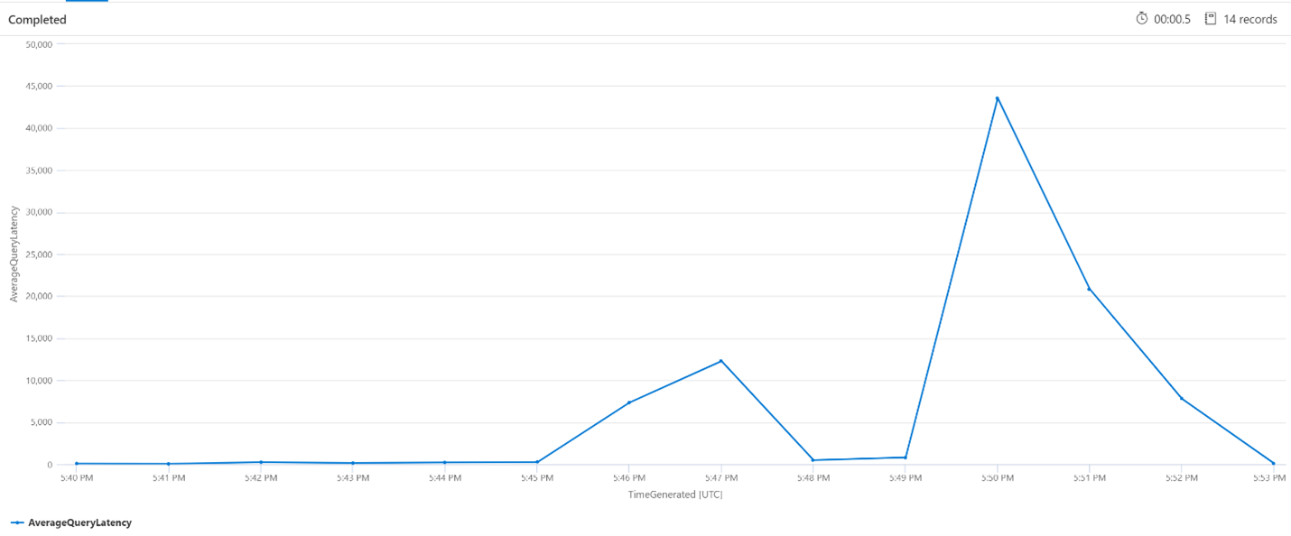

Latência média da consulta
Na consulta abaixo, um tamanho de intervalo de 1 minuto é usado para mostrar a latência média das consultas de pesquisa. Pelo gráfico, podemos ver que a latência média foi baixa até as 17h45 e durou até as 17h53.
let _startTime = datetime('2024-02-23 17:40');
let _endTime = datetime('2024-02-23 18:00');
AzureDiagnostics
| where TimeGenerated between(['_startTime']..['_endTime']) // Time range filtering
| summarize AverageQueryLatency = avgif(DurationMs, OperationName in ("Query.Search", "Query.Suggest", "Query.Lookup", "Query.Autocomplete"))
| render timechart
Gráfico mostrando a latência média das consultas

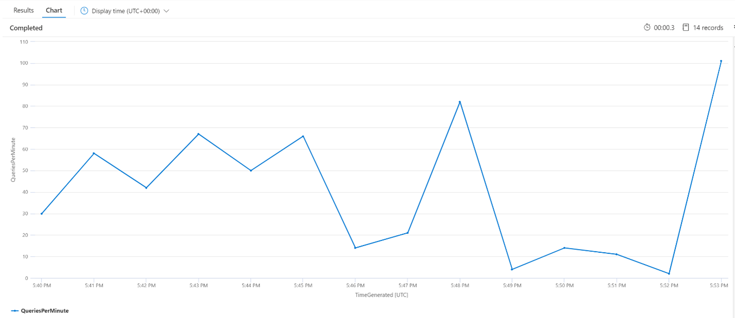

A consulta a seguir examina o número médio de consultas por minuto para garantir que não houve um pico nas solicitações de pesquisa que possa ter afetado a latência. No gráfico, podemos ver que há alguma variância, mas nada que indique um pico na contagem de solicitações.
AzureDiagnostics
| where TimeGenerated between(['_startTime'] .. ['_endTime']) // Time range filtering
| summarize QueriesPerMinute=bin(countif(OperationName in ("Query.Search", "Query.Suggest", "Query.Lookup", "Query.Autocomplete"))/(intervalsize/1m), 0.01)
| render timechart
Gráfico que mostra a média de consultas por minuto

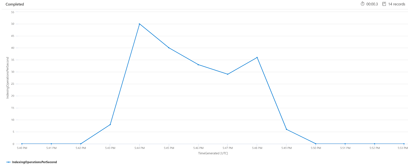

Aqui veremos o número de operações de indexação por minuto. Pelo gráfico, podemos ver que uma grande quantidade de dados foi indexada começou às 17h42 e terminou às 17h50. Esta indexação começou 3 minutos antes de as consultas de pesquisa começarem a ficar latentes e terminou 3 minutos antes de as consultas de pesquisa deixarem de estar latentes.
A partir desta perspetiva, podemos ver que demorou cerca de 3 minutos para o serviço Foundry IQ ficar suficientemente ocupado para que a indexação afetasse a latência das consultas. Também podemos ver que, após a conclusão da indexação, demorou mais 3 minutos para o serviço Foundry IQ completar todo o trabalho do conteúdo recém-indexado e para a latência das consultas voltar ao normal.
AzureDiagnostics
| summarize IndexingOperationsPerSecond=bin(countif(OperationName == "Indexing.Index")/ (intervalsize/1m), 0.01)
| render timechart
Gráfico mostrando operações de indexação por minuto
