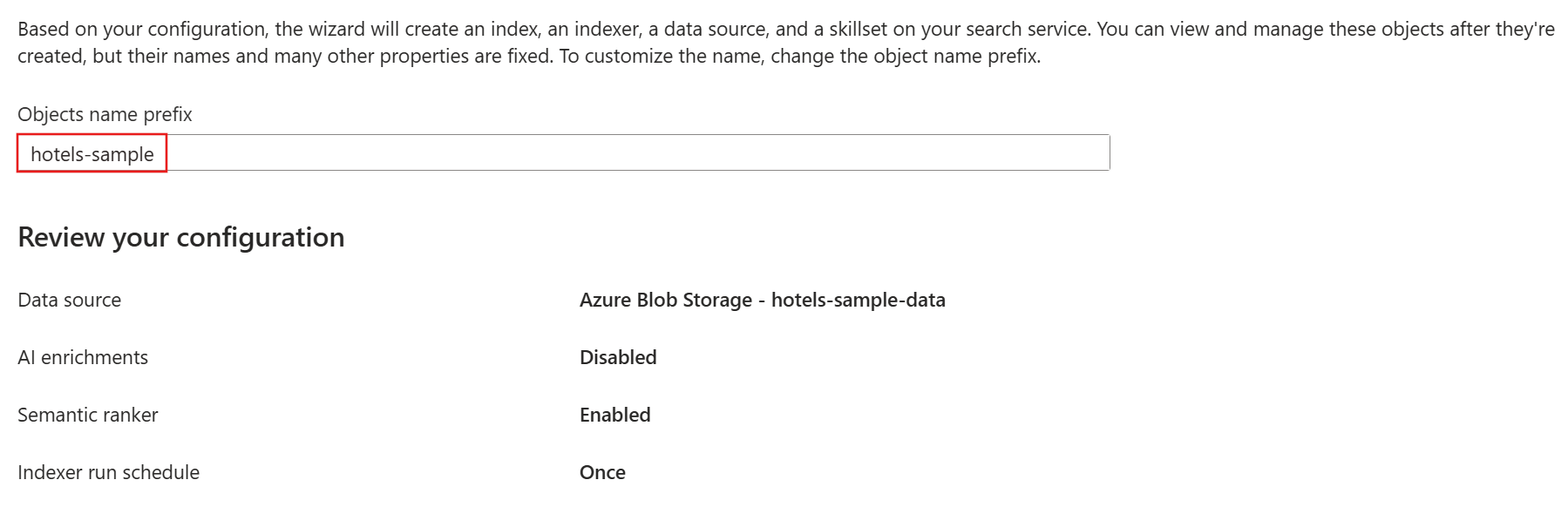

Para concluir o assistente:
  1. Altere o prefixo do nome do objeto para hotels-sample.
  2. Revise as configurações do objeto.
    Captura de ecrã da página de configuração do objeto no portal Azure.
    O enriquecimento de IA, a classificação semântica e o agendamento do indexador são desabilitados ou definidos para seus valores padrão porque você ignorou as etapas do assistente.
  3. Selecione Criar para criar simultaneamente os objetos e executar o indexador.

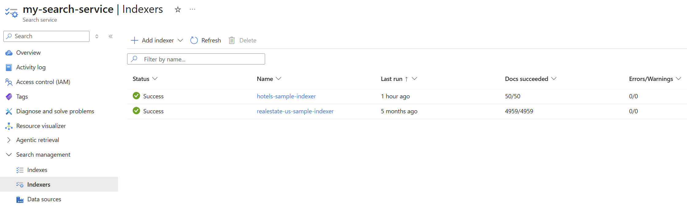

Verificar o estado do indexador
  1. No painel esquerdo, selecione Gestão de pesquisa>Indexadores.
  2. Encontre hotels-sample-indexer na lista.
    Captura de ecrã que mostra a criação do indexador em curso no portal Azure.
    Pode levar alguns minutos para que os resultados sejam atualizados. Você deve ver o indexador recém-criado com um status de Em andamento ou Sucesso. A lista também mostra o número de documentos indexados.
