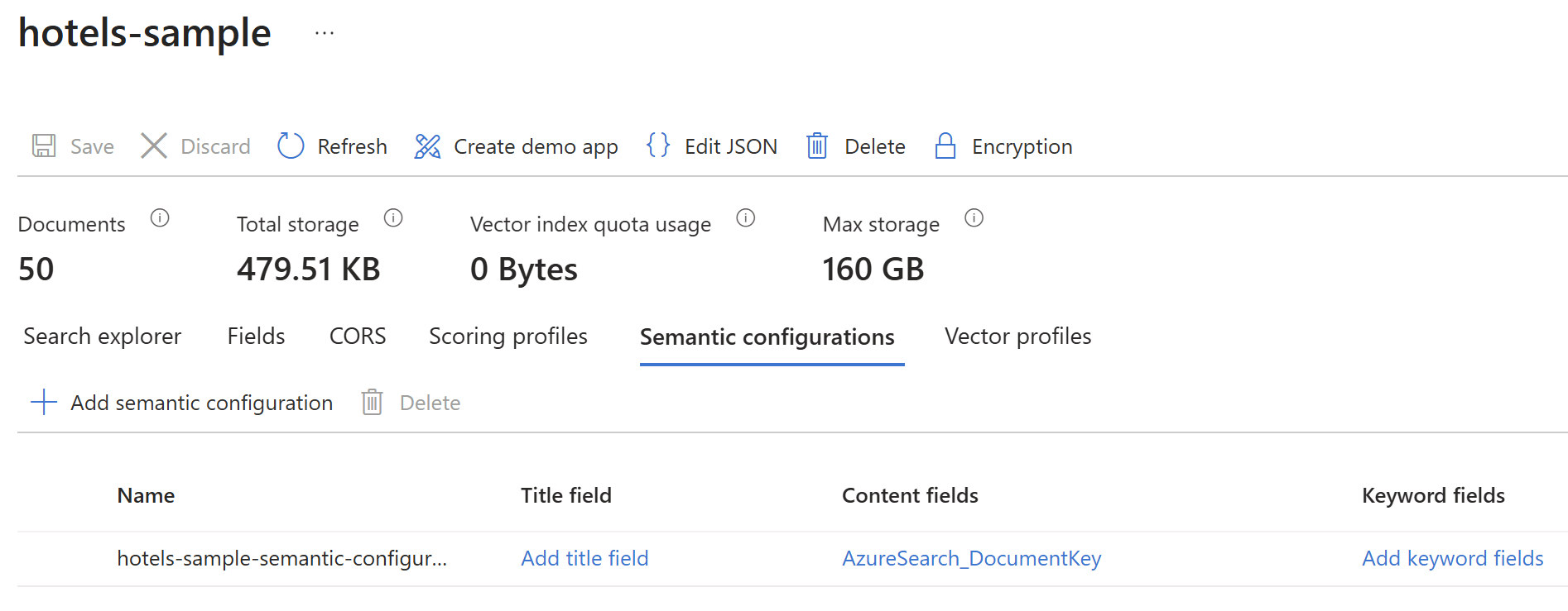

  4. Selecione configurações semânticas para exibir as configurações existentes. Se você habilitou a classificação semântica durante o fluxo de criação do assistente, deve haver uma configuração padrão.
    Captura de tela da configuração semântica padrão no portal do Azure.

Começar com um índice
Este início rápido modifica um índice existente para incluir uma configuração semântica. Recomendamos o índice de exemplo de hotéis, que você pode criar em minutos usando um assistente do portal Azure.
Para usar um índice diferente, substitua o nome do índice, os nomes de campo na configuração semântica e os nomes de campo em instruções de consulta select em todo o código de exemplo. Seu índice deve conter campos de texto descritivos que são atribuídos como searchable e retrievable.
Para examinar e consultar o índice de exemplo de hotéis antes da classificação semântica:
  1. Acesse o serviço Foundry IQ no portal do Azure.
  2. No painel esquerdo, selecione gerenciamento de pesquisa>Índices.
  3. Selecione hotels-sample.
  5. Selecione o Gerenciador de Pesquisa e, em seguida, selecione Exibir>exibição JSON.
  6. Cole o JSON abaixo no editor de consultas.
  1. Vá para o serviço de IQ do Foundry no portal do Azure.
