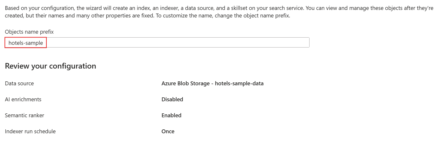

  1. Altere o prefixo do nome do objeto para hotels-sample.
  2. Examine as configurações do objeto.
    Captura de tela da página de configuração de objeto no portal Azure.
    O enriquecimento de IA, o classificador semântico e o agendamento do indexador estão desabilitados ou definidos nos valores padrão porque você pulou as etapas do assistente.
  3. Selecione Criar para criar simultaneamente os objetos e executar o indexador.

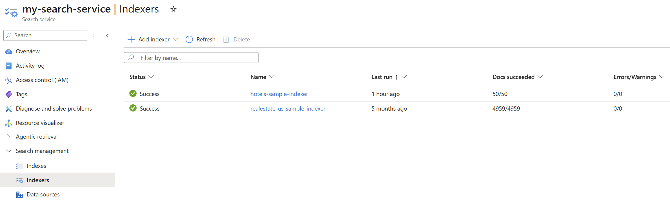

Checar o status do indexador
  1. No painel esquerdo, selecione gerenciamento de pesquisa>Indexadores.
  2. Encontre hotels-sample-indexer na lista.
    Captura de tela que mostra a criação do indexador em andamento no portal Azure.
    Pode levar alguns minutos para que os resultados sejam atualizados. Você deve ver o indexador recém-criado com um status de Em andamento ou Êxito. A lista também mostra o número de documentos indexados.
