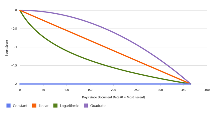

Definir interpolações
As interpolações definem a forma da inclinação usada para intensificar a atualidade e a distância. Como a pontuação vai de alta para baixa, a inclinação sempre diminui. A interpolação determina a curva da inclinação para baixo e quão agressivamente a pontuação de aumento muda à medida que as datas do documento envelhecem. Omitir interpolação para pontuação aleatória; somente o valor padrão linear é aceito.
Interpolation Description
linear Para itens que estão dentro da faixa máxima e mínima, o aumento é aplicado em uma quantidade que diminui constantemente. Recomendado quando você deseja uma decadência gradual em relevância. Linear é a interpolação padrão para um perfil de pontuação.
constant Para itens que estão dentro do intervalo inicial e final, um aumento constante é aplicado aos resultados de classificação. use isso quando quiser uma penalidade fixa, independentemente da idade.
quadratic A quadrática diminui inicialmente a um ritmo mais lento e depois acelera à medida que se aproxima do intervalo final, diminuindo a um intervalo muito mais elevado. Use essa interpolação quando quiser favorecer fortemente os documentos mais recentes e rebaixar fortemente os mais antigos. Essa opção de interpolação não é permitida na função de pontuação de etiqueta.
logarithmic A logarítmica diminui inicialmente em um ritmo mais alto e, à medida que se aproxima do intervalo final, diminui em um intervalo muito menor. Recomendado quando você tem uma forte preferência por conteúdo muito recente, mas menos sensibilidade à medida que os documentos envelhecem. Essa opção de interpolação não é permitida na função de pontuação de etiqueta.
Diagrama de formas de inclinação para interpolações constantes, lineares, logarítmicas e quadráticas em um intervalo de 365 dias

Exemplo: intensificação por atualidade ou distância
A forma da curva de aumento (constante, linear, logarítmica, quadrática) afeta o quão agressivamente as pontuações mudam em todo o intervalo.
Ao usar a função de atualização, se você quiser que o aumento tenha um efeito mais drástico em datas mais recentes, escolha uma interpolação quadrática. A análise quadrática amplifica o efeito de datas recentes e locais próximos, diminuindo mais lentamente na extremidade oposta do intervalo. Em contraste, uma curva logarítmica muda mais acentuadamente na extremidade distante.
Aqui está um exemplo de perfil de pontuação que demonstra como aumentar a pontuação com base na atualização.

  • A freshness função calcula uma magnitude de "agora" para lastUpdated.
  • Um aumento positivo com interpolação quadrática aumenta a elevação para datas recentes, diminuindo rapidamente para datas mais antigas.
  • "boostingDuration": "P365D" define a janela de tempo durante a qual a recência é avaliada, por exemplo, impulsionando documentos datados no último ano.
  • "interpolation": "quadratic" significa que o efeito de aumento é mais forte para documentos mais próximos da data atual e toca mais acentuadamente para os mais antigos.
No exemplo a seguir, uma interpolação linear fornece uma preferência constante pelo conteúdo mais recente na janela de 30 dias. Aumente o impulso se o sinal precisar superar outros fatores de relevância.
