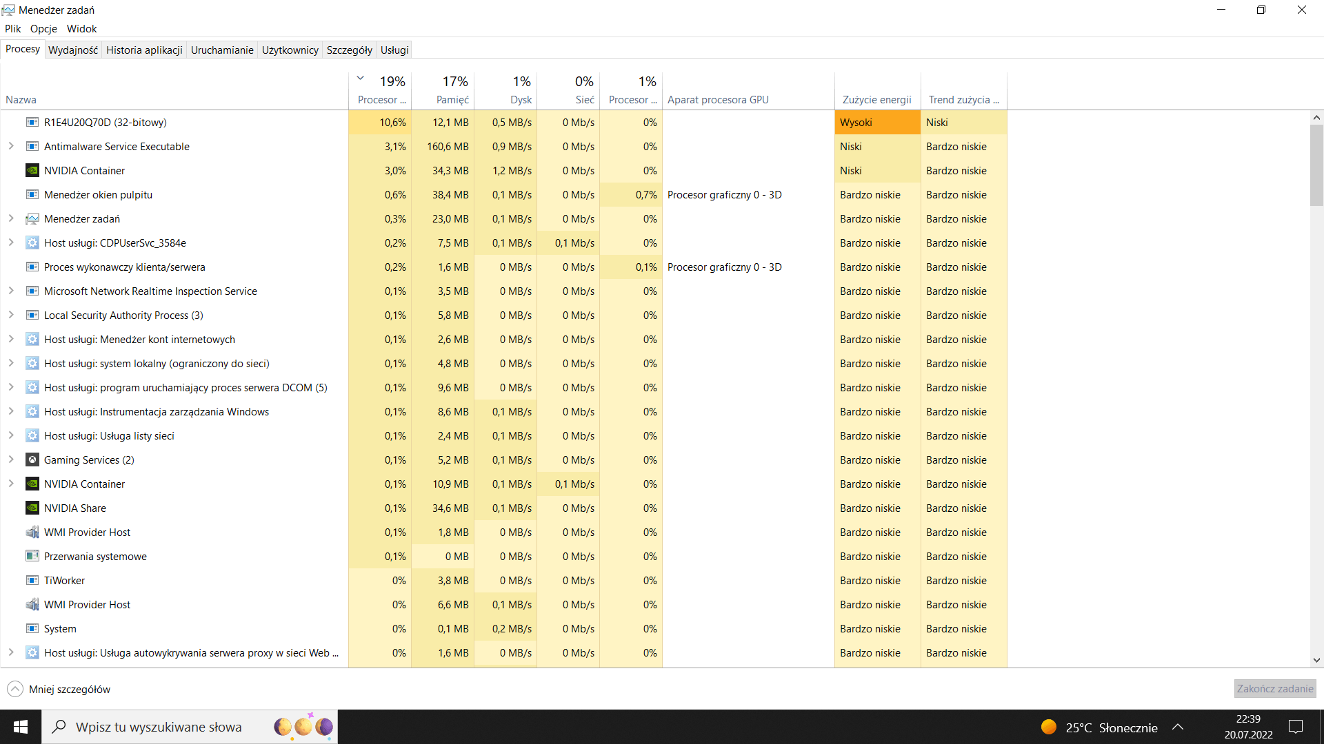

    Nic to nie dało. Usunąłem dodatkowo też w autorun microsoft edge , który się włączał, ale również to też nic nie dało bez niego. Jak już widzę, a właściwie nie widzę pasku zadań, to wiem że nic się nie zmieniło. Potem jak uruchamiam komputer to znowu widzę dwie lub jedną aplikację bez nazwy która uniemożliwia ponowne uruchomienie. Zdjęcie przedstawia ostatnie sekundy funkcjonowania menedżera zadań przez jego zamknięciem. W pewnym momencie program Tiworker przeskakuje na wyższe zużycie procesora niż program R1E4U20Q70D potem się wyłącza. Po zamknięciu się menedżera zadań i ponownym jego uruchomieniu oba programy znikają.
