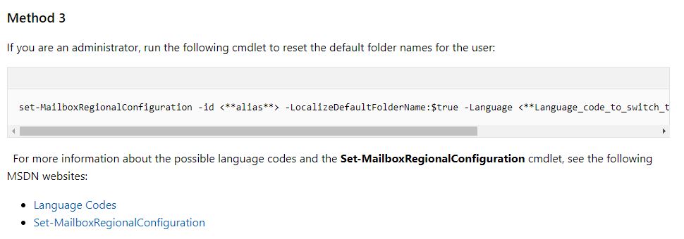

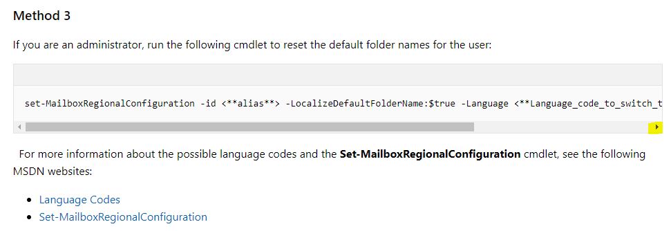

    Methode 3 kan je terug vidnen in de link die mijn collega je had gegeven. Ik geef hem hier nog even mee, dan kan je het balkje verschuiven om de volledige zin te zien en de methode te kunnen uitvoeren.

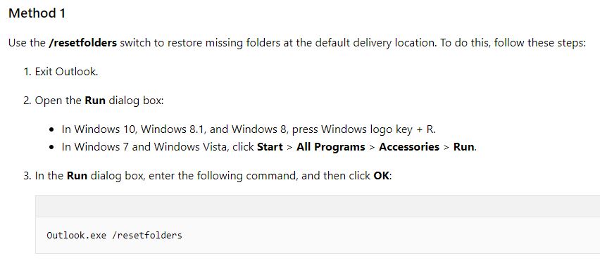

    ad Method 1.  Resetfolders en resetfoldernames heb ik diverse keren geprobeerd. Geen resultaat.

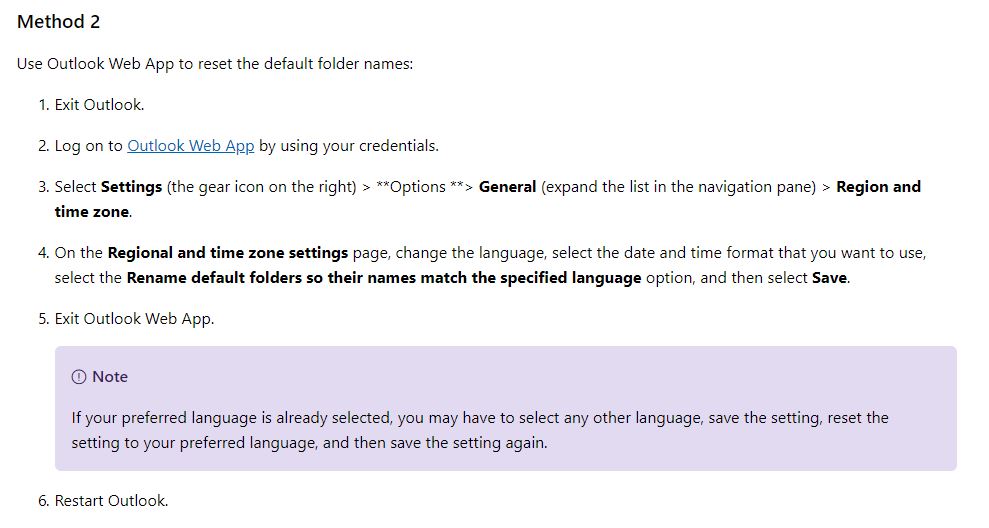

    ad Method 2.  Als je met Outlook web app bedoelt dat ik naar Outlook.com ga dan heb ik de daar de taal gewijzigd en weer terug gewijzigd. Geen resultaat
    ad Method 3 Ik heb geen idee wat ik daar moet invullen bij alias en languagecode . Bovendien weet ik niet wat er daarna nog volgt omdat de zin afbreekt. Dus niet kunnen uitvoeren vooralsnog.

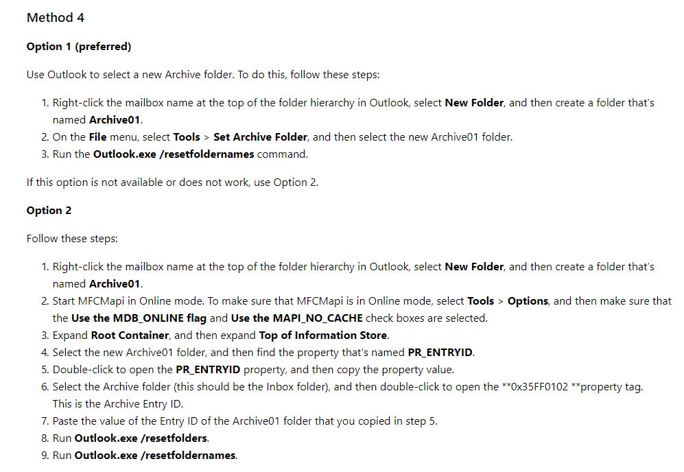

    ad Method 4  option 1  Ik heb wel de folder kunnen aanmaken, maar kan de set archive niet vinden en dus de rest ook niet uitvoeren.
    ad Method 4  option 2  Dit komt volledig uit de lucht vallen. Kennelijk moet ik MFCMapi ergens downloaden en dan de commando's uitvoeren. Dat heb ik nog niet gedaan. Ik vraag me wel af waarom ik daar als gebruiker zo diep in moet duiken om iets simpels als Office 365 personal te kunnen gebruiken. Maar als je aangeeft dat het een vertrouwd programma is zal ik het downloaden.
