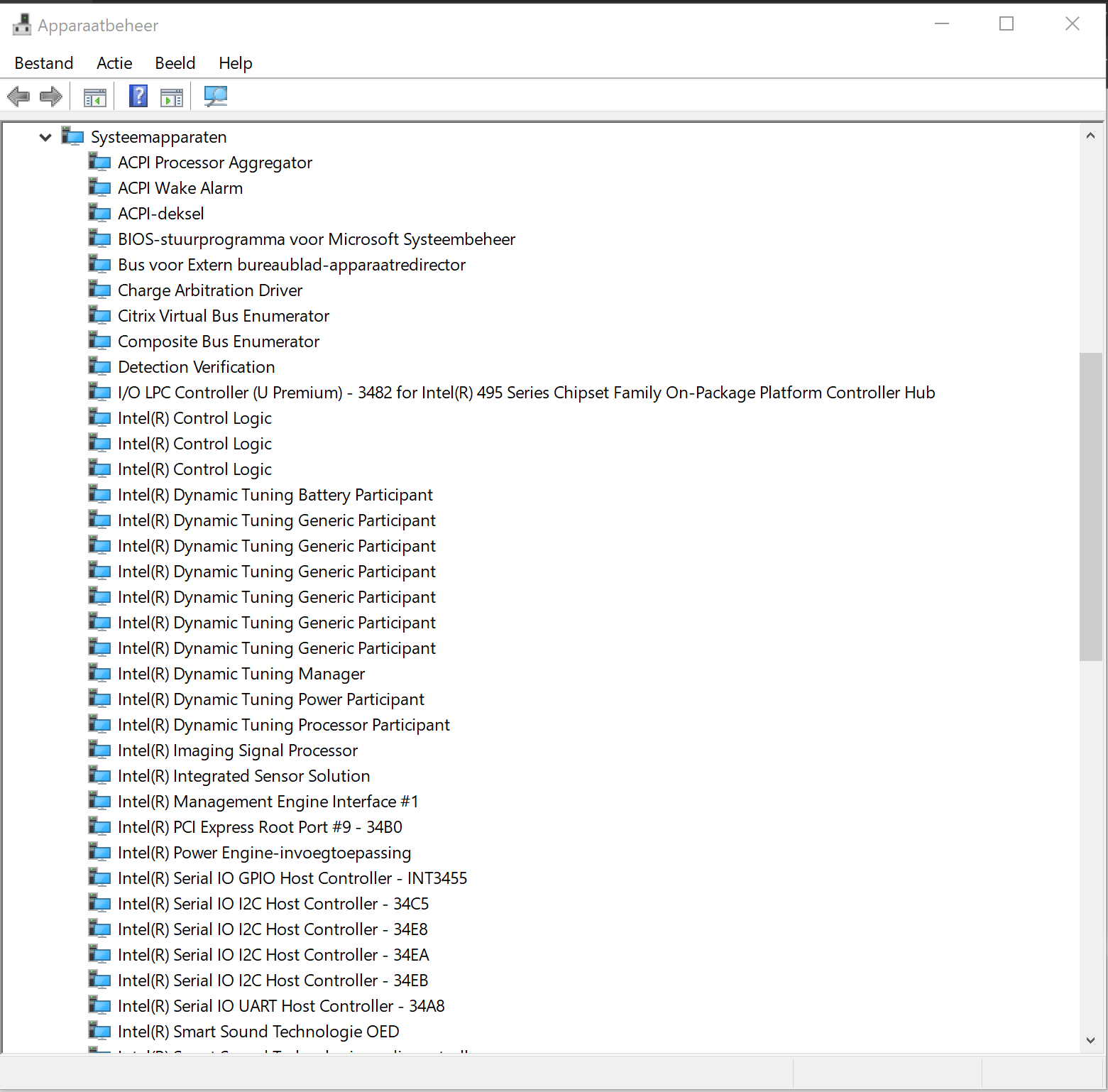

  • Het apparaat verwijderd en het stuurprogramma opnieuw geïnstalleerd.

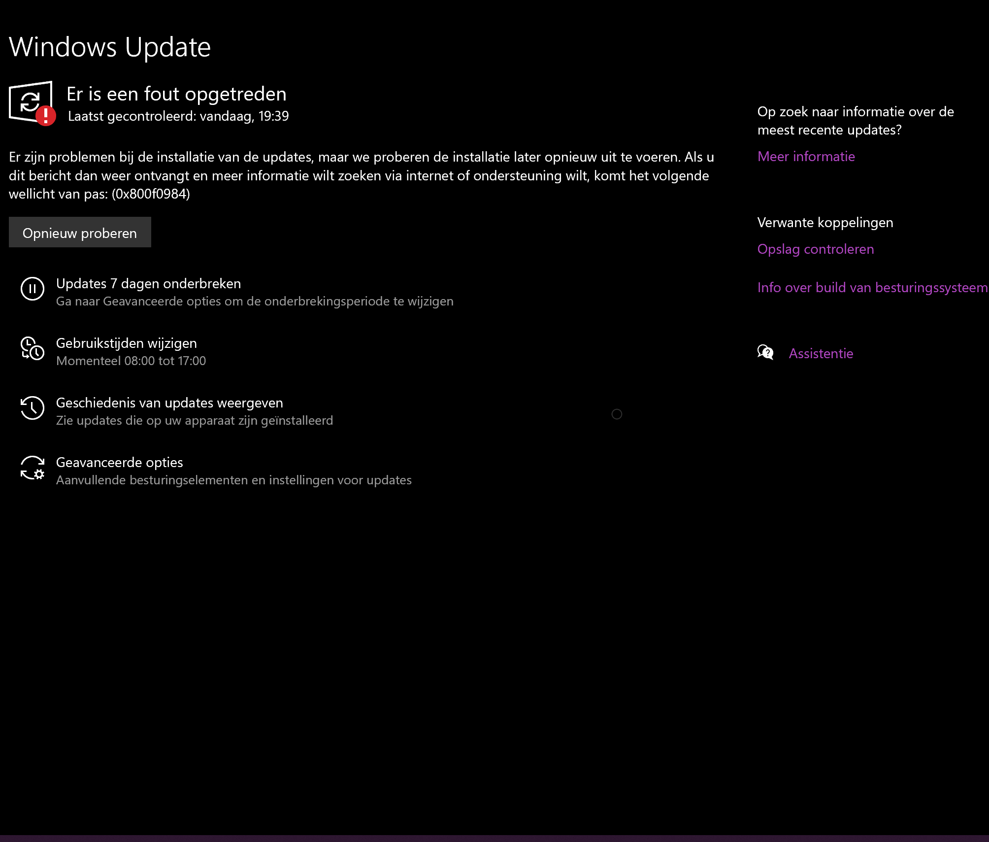

  • Windows Update gedraaid.

Apparaat: Surface Pro 7 met Windows 10 Pro (build 19043.1081).
01-07-2021 19:33:52
Device DISPLAY\INT3480\4&1bd78084&0&UID144512 was configured.
Driver Name: oem84.inf
Class Guid: {ca3e7ab9-b4c3-4ae6-8251-579ef933890f}
Driver Date: 03/19/2021
Driver Version: 60.19041.1.4763
Driver Provider: Intel
Driver Section: iacamera.NT
Driver Rank: 0xFF0003
Matching Device Id: VIDEO\INT3480
Outranked Drivers: oem177.inf:VIDEO\INT3480:00FF0003
Device Updated: true
Parent Device: PCI\VEN_8086&DEV_8A5A&SUBSYS_00371414&REV_07\3&11583659&0&10
01-07-2021 19:33:52
Device DISPLAY\INT3480\4&1bd78084&0&UID144512 had a problem starting.
Service: camera
Lower Filters:
Upper Filters:
Problem: 0xA
Problem Status: 0xC0000182
01-07-2021 19:36:22
Driver Name: oem177.inf
Driver Date: 07/31/2019
Driver Version: 42.18362.3.11218
Outranked Drivers: oem84.inf:VIDEO\INT3480:00FF0003
01-07-2021 19:36:22
Device DISPLAY\INT3480\4&1bd78084&0&UID144512 was started.
Service: camera
Lower Filters:
Upper Filters:
01-07-2021 19:48:09
01-07-2021 19:48:09
Service: camera
Lower Filters:
Upper Filters:
Problem: 0xA
01-07-2021 19:49:55
Device DISPLAY\INT3480\4&1BD78084&0&UID144512 was deleted.
01-07-2021 19:51:44
Device Updated: false
01-07-2021 19:51:44
Service: camera
Lower Filters:
Upper Filters:
Problem: 0xA
01-07-2021 19:53:38
01-07-2021 19:53:38
Service: camera
Lower Filters:
Upper Filters:

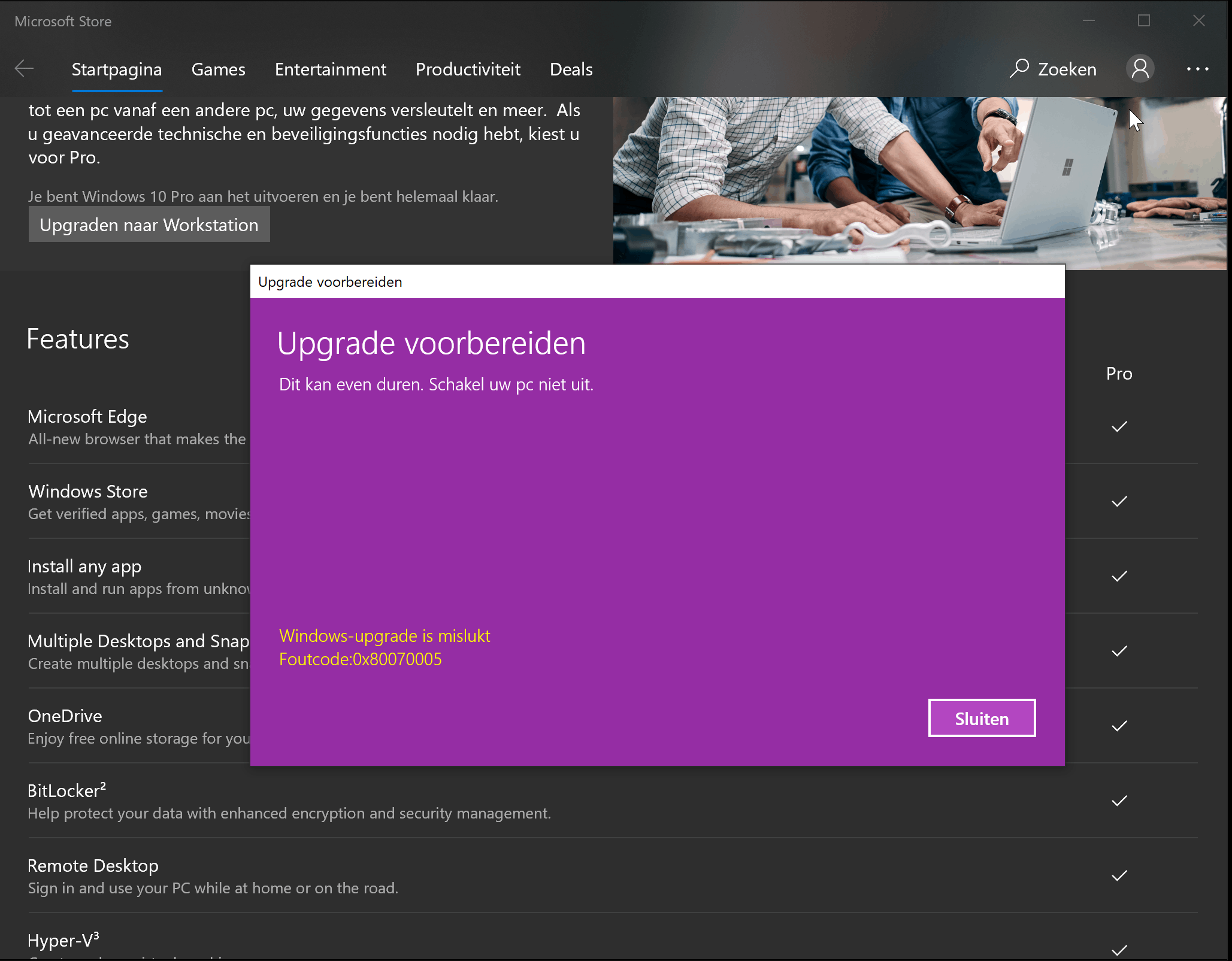

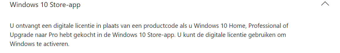

In de tweede screenshot die je hebt gestuurd, staat dat je Windows 10 Pro hebt en dat je op is update naar Workstation hebt geklikt.

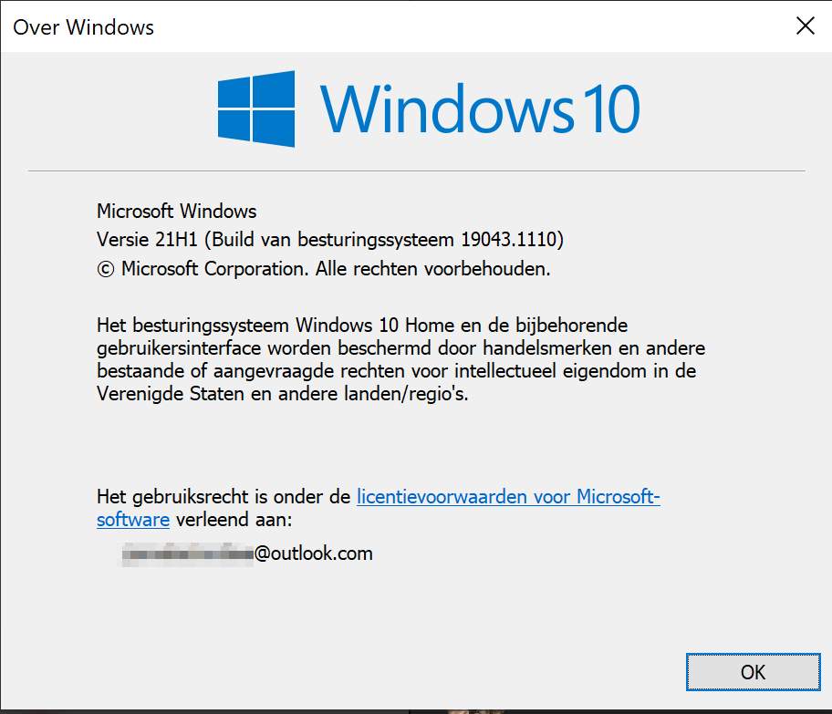

Kunt u een screenshot van het Winver-venster geven: druk op de Windows-toets> typ winver en druk op enter. (Zorg ervoor dat u alle persoonlijke informatie verbergt.)

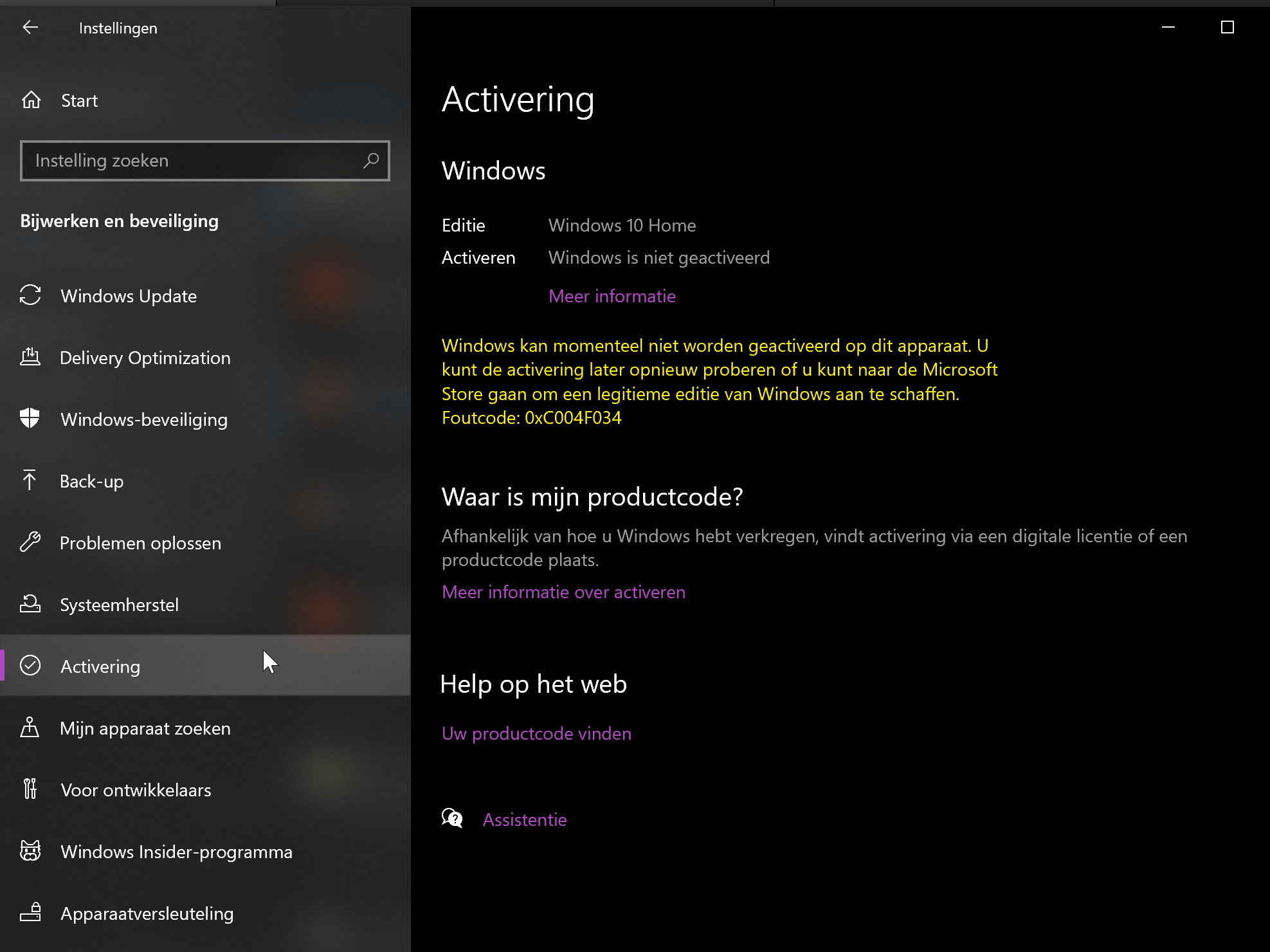

Heb je Windows 10 Pro geactiveerd voordat je Windows opnieuw installeerde?
Zoals je kunt zien in de onderstaande schermafbeelding van het artikel Uw productcode voor Windows zoeken, heb je een digitale licentie.
Afbeelding
Als uw Windows 10 Home is, probeer dan uit te loggen bij de Microsoft Store, meld u opnieuw aan en voer de volgende stappen uit:
Upgrade met uw Windows 10 Pro digitale licentie:
Om te upgraden, selecteert u de  Start-  knop en selecteert u vervolgens  instellingen >  & beveiliging  > Update-  activering  .
Activeringsinstellingen openen
  • Als u een digitale licentie voor Windows 10 Pro hebt en Windows 10 Home momenteel op uw apparaat is geactiveerd, ziet u een van de twee berichten wanneer u Ga naar Microsoft Store selecteert   :
    • Als u  Installeren ziet  , selecteert u de knop Windows 10 Pro installeren.
    • Als je  Kopen ziet  , moet je een Windows 10 Pro-licentie kopen. Of u kunt proberen u aan te melden bij de Microsoft Store met het Microsoft-account dat is gebruikt om de Pro-licentie aan te schaffen. Volg daarna de aanwijzingen om Windows 10 te installeren.
  • Als u een digitale licentie voor Windows 10 Pro hebt en Windows 10 Home niet is geactiveerd op uw apparaat, selecteert u  Problemen oplossen  en volgt u de instructies om te upgraden naar Windows 10 Pro.

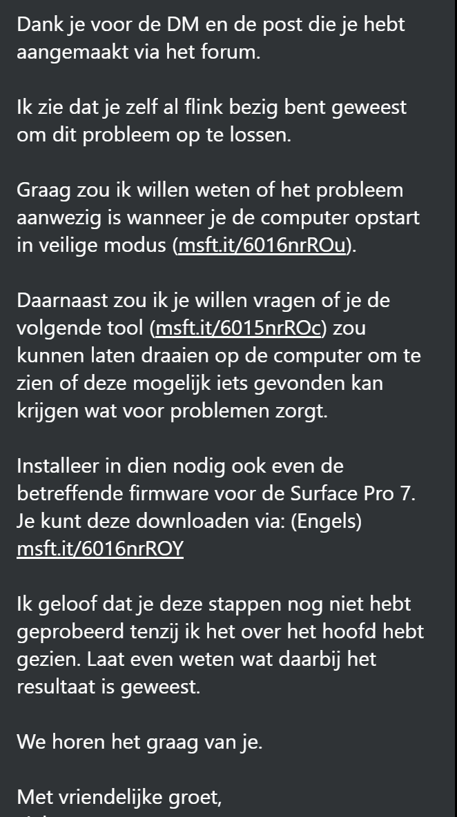

    De foutmelding die je in het onderwerp vermeld, leidt me naar dit artikel wat aangeeft dat het toch lijkt dat de camera geblokkeerd wordt door antivirus of door een verouderde driver. Omdat je aangeeft dat het probleem ontstond na het installeren van een nieuwe driver, ga ik er van uit dat het geen verouderde driver zal zijn, maar omdat je het apparaat opnieuw hebt ingesteld, zou ik wel willen adviseren om toch even via deze pagina te zorgen dat alle drivers en firmware van je Surface volledig zijn bijgewerkt.
    Als dat niet helpt zou ik willen vragen om je antivirus (tijdelijk) volledig van het apparaat te verwijderen. Vaak bieden ontwikkelaars van antivirus hiervoor ook een tool aan om te zorgen dat er geen onderdelen op de achtergrond actief blijven. Zorg voordat je dit doet wel dat je eventuele accountgegevens of productcodes beschikbaar hebt om het terug te kunnen installeren.
    Laat ons alsjeblieft het resultaat hiervan weten.
