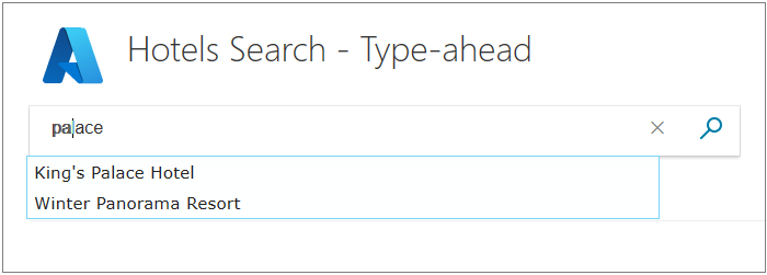

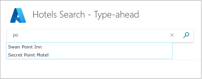

  3. 앱을 실행합니다. 예를 들어 "po"를 입력할 때 다양한 옵션이 있나요? 이제 "pa"를 사용해 보세요.
    *po*를 입력하면 두 가지 제안
    입력한 문자는 반드시 단어의 시작이어야 하며 단순히 단어 속에 포함되어서는 안 됩니다.

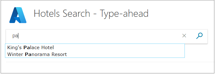

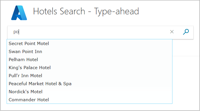

  4. 보기 스크립트에서 &퍼지 값을 true로 설정하고 앱을 다시 실행하십시오. 이제 "po"를 입력합니다. 검색에서 한 글자를 잘못 입력한 것으로 가정합니다.
    퍼지 설정이 true인 상태에서 *pa* 입력

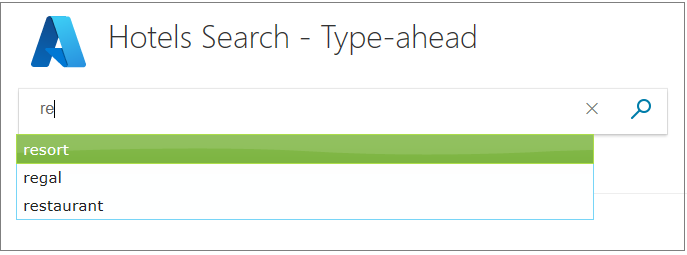

  3. 앱을 다시 실행하면 입력한 텍스트가 제안에 굵게 표시됩니다. "pa"를 입력해 보세요.
    강조 표시된 *pa*를 입력하세요

  5. 이제 앱을 실행합니다. 검색 상자에 "pa"를 입력합니다. "pa"를 포함하는 두 개의 호텔과 함께 자동 완성 제안으로 "궁전"이 제시되나요?
    입력을 위한 인라인 자동 완성과 제안
  6. 탭을 사용하여 자동 완성 제안을 수락하고 화살표 키와 탭 키를 사용하여 제안을 선택하고 마우스와 한 번의 클릭으로 다시 시도합니다. 스크립트가 이러한 모든 상황을 깔끔하게 처리하는지 확인합니다.
