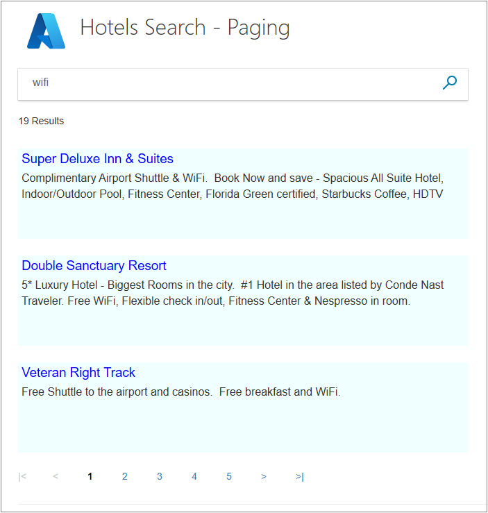

번호가 매겨진 페이징으로 앱 확장
번호 매겨진 페이징은 주요 상용 웹 검색 엔진 및 기타 많은 검색 웹사이트에 선호되는 페이징 시스템입니다. 번호가 매겨진 페이징에는 일반적으로 실제 페이지 번호 범위 외에 "next" 및 "previous" 옵션이 포함됩니다. "첫 페이지" 및 "마지막 페이지" 옵션도 사용할 수 있습니다. 이러한 옵션은 확실히 페이지 기반 결과 탐색에 대 한 사용자 제어를 제공.
이 자습서에서는 1부터 시작하지 않는 페이지 번호와 함께 첫 번째, 이전, 다음 및 마지막 옵션을 포함하는 시스템을 추가합니다. 대신 사용자가 있는 현재 페이지를 둘러쌉니다(예를 들어 사용자가 10페이지를 보고 있는 경우 페이지 번호 8, 9, 10, 11 및 12가 표시됨).
시스템은 전역 변수에 표시되는 페이지 번호 수를 설정할 수 있을 만큼 유연합니다.
시스템은 가장 왼쪽 및 오른쪽에 있는 페이지 번호 단추를 특수로 처리하므로 표시되는 페이지 번호 범위 변경을 트리거합니다. 예를 들어 페이지 번호 8, 9, 10, 11 및 12가 표시되고 사용자가 8을 클릭하면 페이지 번호 범위가 6, 7, 8, 9 및 10으로 변경됩니다. 그리고 12를 선택하면 오른쪽으로 비슷한 변화가 있습니다.

앱 컴파일 및 실행
이제 디버깅하지 않고 시작을 선택하거나 F5 키를 누릅니다.

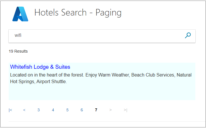

  1. 많은 결과(예: "wifi")를 반환하는 문자열을 검색합니다. 결과를 깔끔하게 넘길 수 있나요?
  2. 가장 오른쪽 및 이후의 왼쪽 페이지 번호를 클릭해 봅니다. 페이지 번호가 현재 페이지의 가운데에 맞게 적절하게 조정됩니까?
  3. "첫 번째" 및 "마지막" 옵션이 유용합니까? 일부 상용 검색 엔진은 이러한 옵션을 사용하며 다른 검색 엔진은 사용하지 않습니다.
  4. 결과의 마지막 페이지로 이동합니다. 마지막 페이지는 ResultsPerPage 결과보다 작을 수 있는 유일한 페이지입니다.

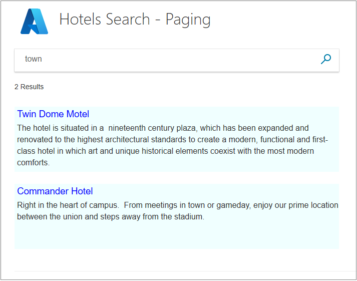

  5. "town"을 입력하고 검색을 클릭합니다. 결과가 한 페이지 미만이면 페이징 옵션이 표시되지 않습니다.

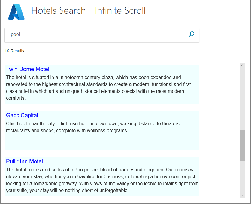

무한 스크롤로 앱 확장
무한 스크롤은 사용자가 세로 스크롤 막대를 표시할 결과의 마지막까지 스크롤할 때 트리거됩니다. 이 이벤트에서 검색 서비스에 대한 호출은 결과의 다음 페이지에 대해 수행됩니다. 더 이상 결과가 없으면 아무 것도 반환되지 않으며 세로 스크롤 막대는 변경되지 않습니다. 결과가 더 있는 경우 현재 페이지에 추가되고 스크롤 막대가 변경되어 더 많은 결과를 사용할 수 있음을 표시합니다.
중요한 점은 현재 페이지가 대체되지 않고 추가 결과를 표시하도록 확장된다는 것입니다. 사용자는 항상 검색의 첫 번째 결과로 다시 스크롤할 수 있습니다.

보기에 세로 스크롤 막대 추가
  1. 결과를 표시하는 index.cshtml 파일의 섹션을 찾습니다( @if(Model != null)로 시작).
  2. 섹션을 아래 코드로 바꿉다. 새 <div> 섹션은 스크롤 가능해야 하는 영역 주위에 있으며 오버플로 y 특성과 "scrolled()"라는 onscroll 함수 호출 을 모두 추가합니다.
  1. 많은 결과(예: "풀")를 제공하는 용어를 입력한 다음 세로 스크롤 막대를 테스트합니다. 새 결과 페이지가 트리거됩니까?
    팁 (조언)
    첫 번째 페이지에 스크롤 막대가 표시되도록 하려면 결과의 첫 번째 페이지가 표시되는 영역의 높이를 약간 초과해야 합니다. 예제에서 .box1 의 높이가 30픽셀이고 . box2 의 높이가 100픽셀 이고 아래쪽 여백이 24픽셀입니다. 따라서 각 항목은 154픽셀을 사용합니다. 3개 항목은 3 x 154 = 462픽셀을 차지합니다. 세로 스크롤 막대가 표시되도록 하려면 표시 영역의 높이를 462픽셀보다 작게 설정해야 하며 461도 작동합니다. 이 문제는 첫 번째 페이지에서만 발생하며, 그 이후에는 스크롤 막대가 반드시 나타납니다. 업데이트할 줄은 div id="myDiv" style="width: 800px; height: 450px; overflow-y: scroll;" onscroll="scrolled()">입니다<.
  2. 결과의 아래쪽까지 아래로 스크롤합니다. 이제 모든 정보가 하나의 보기 페이지에 어떻게 표시되는지 확인합니다. 서버 호출을 트리거하지 않고 맨 위로 다시 스크롤할 수 있습니다.
더 정교한 무한 스크롤 시스템은 마우스 휠 또는 유사한 다른 메커니즘을 사용하여 결과의 새 페이지 로드를 트리거할 수 있습니다. 이 자습서에서는 무한 스크롤을 더 이상 사용하지 않지만 추가 마우스 클릭을 방지하므로 특정 매력이 있으며 다른 옵션을 추가로 조사할 수 있습니다.
