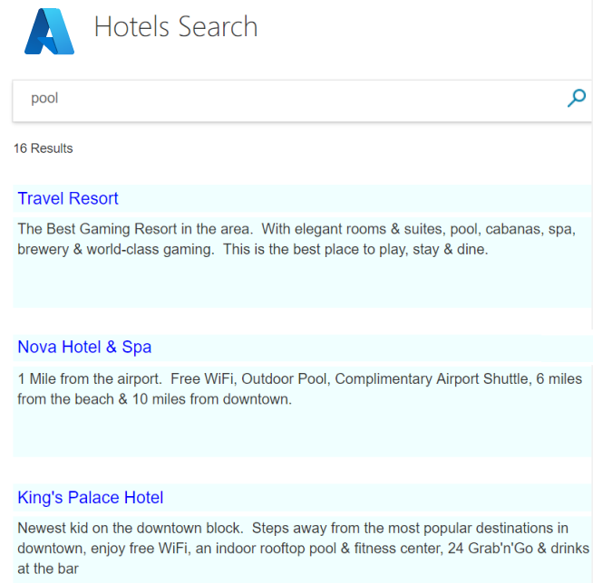

*pool* 검색

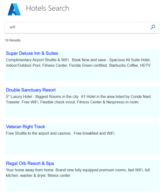

  4. 호텔 인덱스이므로 호텔을 검색하는 데 사용할 수 있는 단어(예: "wifi", "view", "bar", "parking")를 입력합니다. 결과를 검사합니다.
    *wifi* 검색

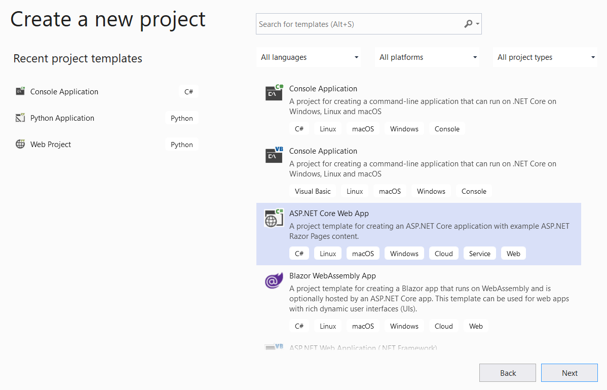

  1. Visual Studio에서 새>프로젝트를 선택한 다음, Core Web App(모델View-Controller)을 ASP.NET.
    클라우드 프로젝트 만들기
  2. 프로젝트에 "FirstSearchApp"과 같은 이름을 지정하고 위치를 설정합니다. 다음을 선택합니다.
  3. 대상 프레임워크, 인증 유형 및 HTTPS에 대한 기본값을 적용합니다. 선택하고생성합니다.

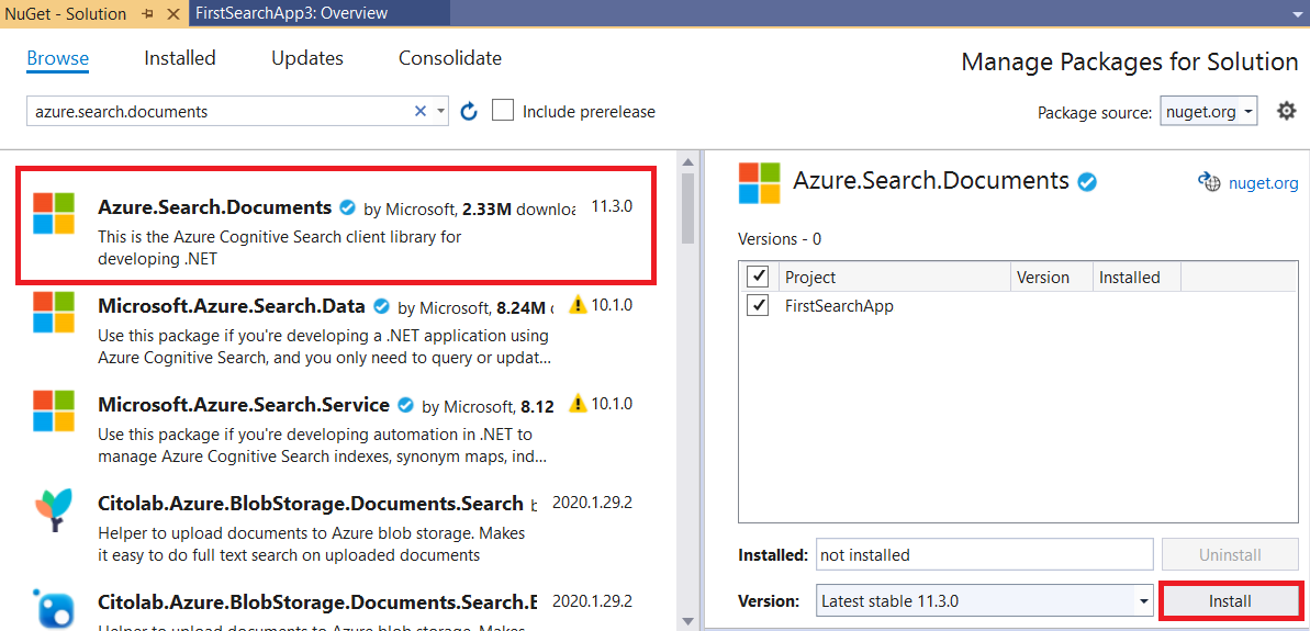

  4. 클라이언트 라이브러리를 설치합니다. 도구>NuGet 패키지 관리자>솔루션용 NuGet 패키지 관리...에서 찾아보기를 선택하고 "azure.search.documents"를 검색합니다. 사용권 계약 및 종속성을 수락하여 Azure.Search.Documents (버전 11 이상)를 설치합니다.
    NuGet을 사용하여 Azure 라이브러리 추가

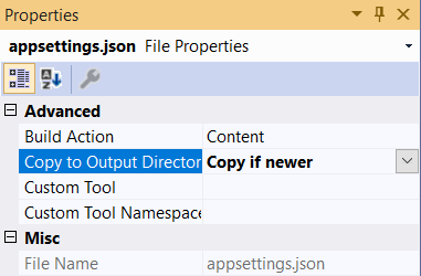

  2. 솔루션 탐색기에서 파일을 선택하고 속성에서 출력 디렉터리로 복사 설정을 최신 인 경우 복사로 변경합니다.
    출력에 앱 설정 복사

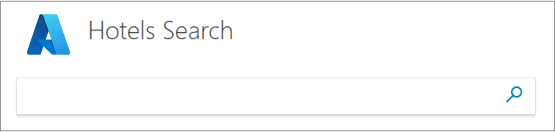

  5. 보기 본문은 두 가지 사용 사례를 처리합니다. 먼저 검색 텍스트를 입력하기 전에 처음 사용할 때 빈 페이지를 제공해야 합니다. 둘째, 반복 쿼리에 대한 검색 텍스트 상자 외에 결과를 처리해야 합니다.
    두 경우 모두 처리하려면 뷰에 제공된 모델이 null인지 확인해야 합니다. null 모델은 첫 번째 사용 사례(앱의 초기 실행)를 나타냅니다. Index.cshtml 파일에 다음을 추가하고 주석을 읽습니다.

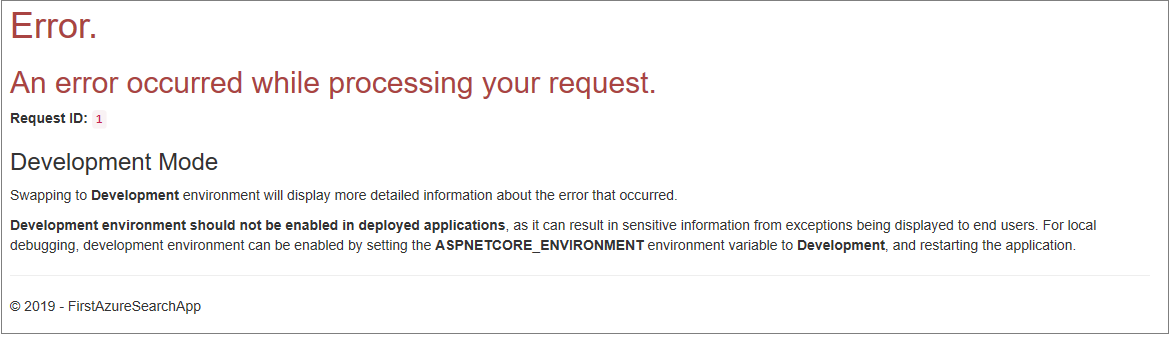

            catch
                return View("Error", new ErrorViewModel { RequestId = "1" });
            return View(model);
    메서드의 비동기 선언과 RunQueryAsync에 대한 await 호출에 유의하십시오. 이러한 키워드는 비동기 호출을 처리하므로 서버에서 스레드를 차단하지 않습니다.
    catch 블록은 생성된 기본 오류 모델을 사용합니다.
오류 처리 및 기타 기본 보기 및 메서드를 확인합니다.

  1. 디버깅하지 않고디버그> 시작을 선택하거나 F5 키를 누릅니다. 앱이 예상대로 실행되는 경우 초기 인덱스 보기를 가져와야 합니다.
    앱 열기

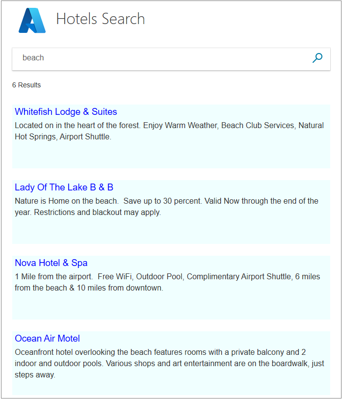

  2. "beach"(또는 마음에 오는 텍스트)와 같은 쿼리 문자열을 입력하고 검색 아이콘을 클릭하여 요청을 보냅니다.
    해변 검색 중

  1. Index 메서드에서 try { 호출 후 새 예외()를 throw하는 줄을 입력합니다. 이 예외는 텍스트를 검색할 때 오류를 일으킵니다.
  2. 앱을 실행하고 검색 텍스트로 "바"를 입력한 다음 검색 아이콘을 클릭합니다. 예외로 인해 오류 화면이 나타납니다.
    강제 오류
    중요합니다
    오류 페이지에서 내부 오류 번호를 반환하는 것은 보안 위험으로 간주됩니다. 앱이 일반적인 용도인 경우 오류가 발생할 때 반환할 항목에 대한 보안 모범 사례를 따르세요.
