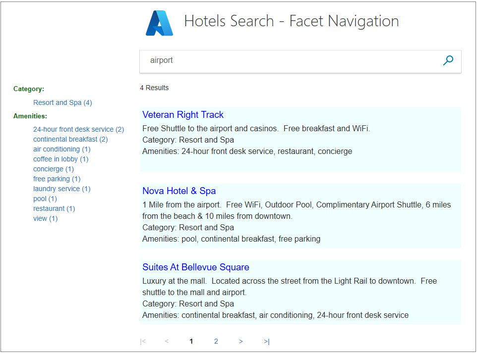

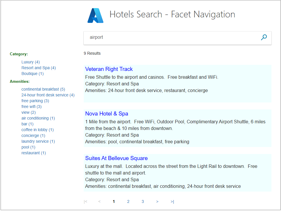

앱에 패싯 탐색 추가
이 예제에서는 사용자가 결과의 왼쪽에 표시된 링크 목록에서 호텔 범주 하나 또는 편의 시설 하나를 선택할 수 있도록 합니다. 사용자는 먼저 일부 검색 텍스트를 입력한 다음 범주 또는 편의 시설을 선택하여 검색 결과를 점진적으로 좁힐 수 있습니다.
뷰에 패싯 목록을 전달하는 것은 컨트롤러의 작업입니다. 검색이 진행됨에 따라 사용자 선택을 유지하기 위해 임시 스토리지를 상태를 보존하기 위한 메커니즘으로 사용합니다.
패싯 탐색 기능을 사용하여

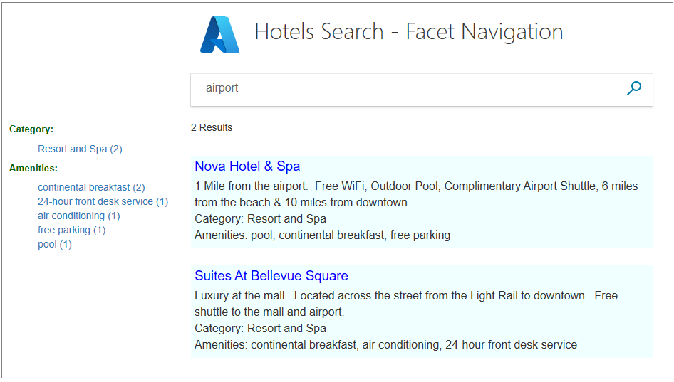

  3. 사용자가 패싯 링크를 클릭할 때 활성화할 FacetAsync(SearchData 모델) 작업 메서드를 추가합니다. 모델에는 범주 또는 편의 시설 검색 필터가 포함됩니다. PageAsync 작업 후에 추가합니다.

검색 필터 설정
예를 들어 사용자가 특정 패싯을 선택하면 리조트 및 스파 범주를 클릭하면 이 범주로 지정된 호텔만 결과에 반환됩니다. 이러한 방식으로 검색 범위를 좁히려면 필터설정해야 합니다.
  1. RunQueryAsync 메서드를 다음 코드로 바꿉다. 주로 범주 필터 문자열과 편의용 필터 문자열을 사용하여 SearchOptions의 Filter 매개 변수를 설정합니다.

  1. 앱을 실행하고 검색 텍스트로 "airport"를 입력합니다. 패싯 목록이 왼쪽에 깔끔하게 표시되는지 확인합니다. 이러한 패싯은 텍스트 데이터에 "공항"이 있는 호텔에 적용되며 발생 빈도를 계산합니다.
    패싯 탐색을 사용하여 검색 범위 좁히기
  2. 리조트 앤 스파 범주를 클릭합니다. 모든 결과가 이 범주에 있는지 확인합니다.
    검색 범위를 좁히기
  3. 유럽식 조식 편의 시설을 클릭합니다. 선택한 편의 시설을 사용하여 모든 결과가 여전히 "리조트 및 스파" 범주에 속하는지 확인합니다.
  4. 다른 범주를 선택한 다음 하나의 편의 시설을 선택하고 축소 결과를 확인합니다. 그런 다음 반대로 시도해 보세요. 먼저 하나의 편의 시설, 그 다음 하나의 범주를 선택합니다. 빈 검색을 보내 페이지를 다시 설정합니다.
