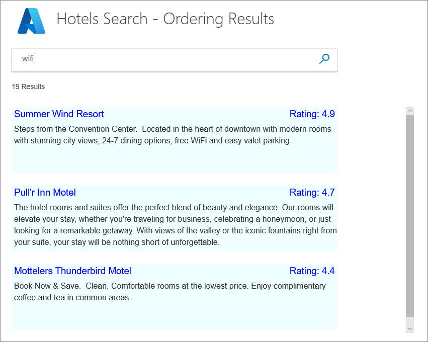

  8. 이제 앱을 다시 실행합니다. "wifi"와 같은 일반적인 용어를 검색하고 호텔 등급의 내림차순으로 결과가 정렬되는지 확인합니다.
    등급에 따른 순서 지정
    여러 호텔이 동일한 등급을 가지므로 디스플레이의 모양은 데이터가 검색되는 순서이며 임의로 표시됩니다.

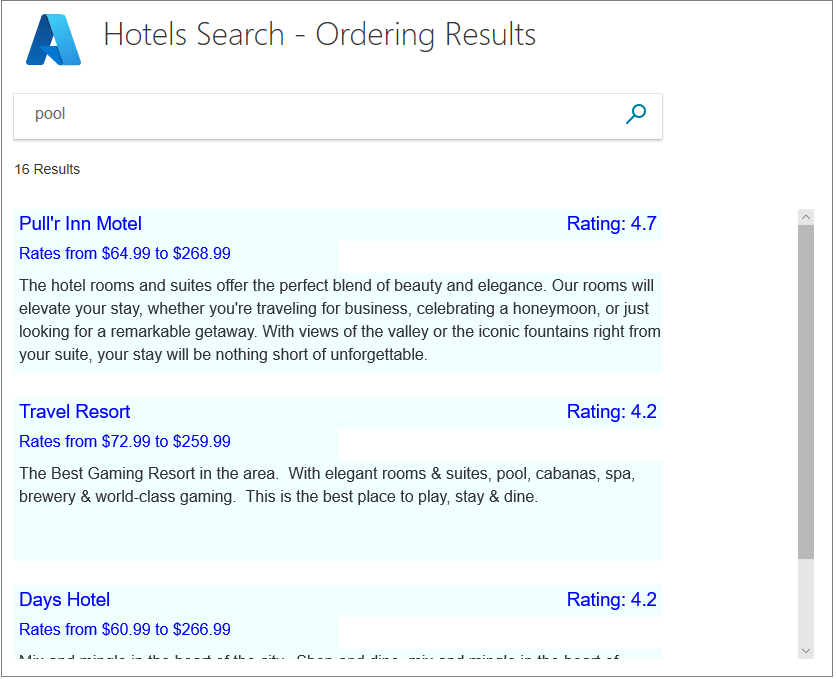

  7. 앱을 실행하고 방 요금 범위가 표시되는지 확인합니다.
    객실 요금 범위 표시

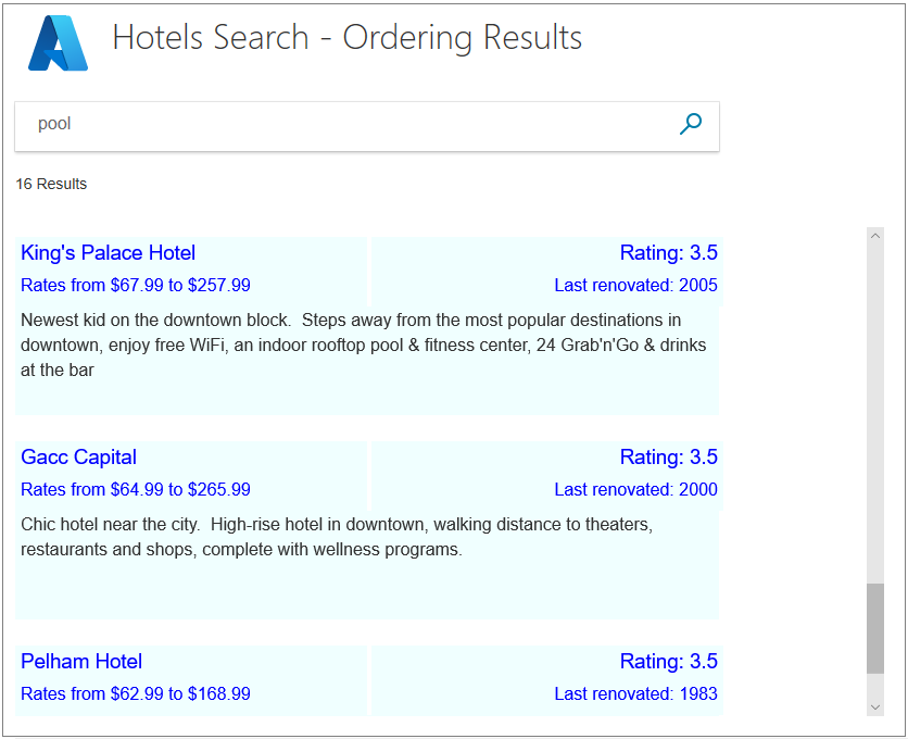

이제 문제는 동일한 등급을 가진 호텔을 어떻게 구별할 것인가하는 것입니다. 한 가지 방법은 최근에 개조된 호텔이 결과에서 더 높게 표시되도록 호텔을 마지막으로 개조한 시간을 기반으로 하는 보조 주문일 수 있습니다.
  1. 두 번째 순서 수준을 추가하려면 검색 결과에 LastRenovationDate를 추가하고 Index(SearchData 모델) 메서드의 OrderBy에 추가합니다.
    options.Select.Add("LastRenovationDate");
    options.OrderBy.Add("LastRenovationDate desc");

  2. 다시 말하지만, 우리는 주문이 올바른지 확인하기 위해 보기에서 리노베이션 날짜를 볼 필요가 있습니다. 리노베이션과 같은 일을 위해, 아마 올해만으로도 충분합니다. 보기의 렌더링 루프를 다음 코드로 변경합니다.

  5. 앱을 실행하세요. "풀" 또는 "보기"와 같은 일반적인 용어를 검색하고 동일한 등급을 가진 호텔이 이제 리노베이션 날짜의 내림차순으로 표시되는지 확인합니다.

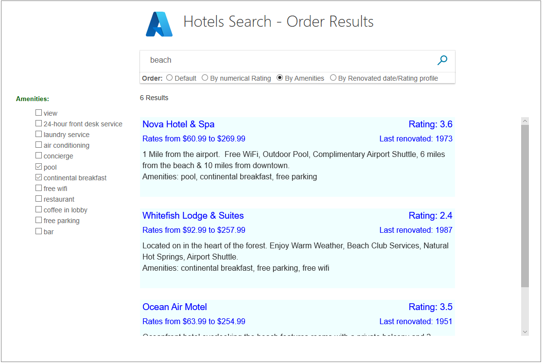

  1. 앱을 실행하세요. 당신은 모든 편의시설이 표시되는 것을 보게 될 것입니다.

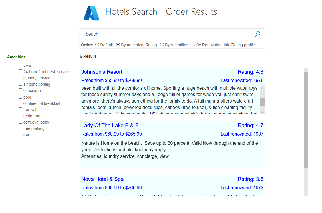

  2. 주문의 경우 "숫자 등급별"을 선택하면 이 자습서에서 이미 구현한 숫자 순서를 제공하며, 리노베이션 날짜는 동등한 등급의 호텔 중에서 결정됩니다.
    등급에 따라
  3. 이제 "편의 시설별" 프로필을 사용해 보세요. 다양한 편의 시설을 제공하고 해당 편의 시설을 갖춘 호텔이 결과 목록으로 승격되었는지 확인합니다.
    프로필에 따라
