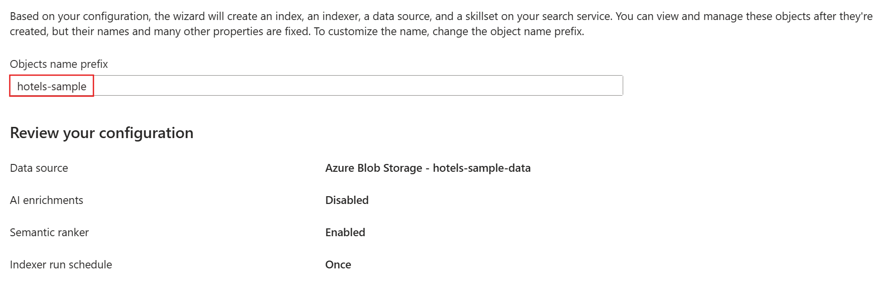

마법사 마침
마지막 단계는 구성을 검토하고 Foundry IQ 서비스에서 인덱스, 인덱서 및 데이터 원본을 만드는 것입니다. 인덱서는 데이터 원본에서 콘텐츠를 추출하고 인덱스에 로드하는 프로세스를 자동화하여 키워드 검색을 사용하도록 설정합니다.
마법사를 완료하려면 다음을 수행합니다.
  1. 개체 이름 접두사를 hotels-sample로 변경합니다.
  2. 개체 구성을 검토합니다.
    Azure 포털의 개체 구성 페이지 스크린샷
    AI 보강, 의미 순위매기기, 인덱서 스케줄링이 사용하지 않도록 설정되었거나 마법사 단계를 건너뛰었기 때문에 기본값으로 설정되었습니다.
  3. 만들기를 선택하여 개체를 동시에 만들고 인덱서 실행
