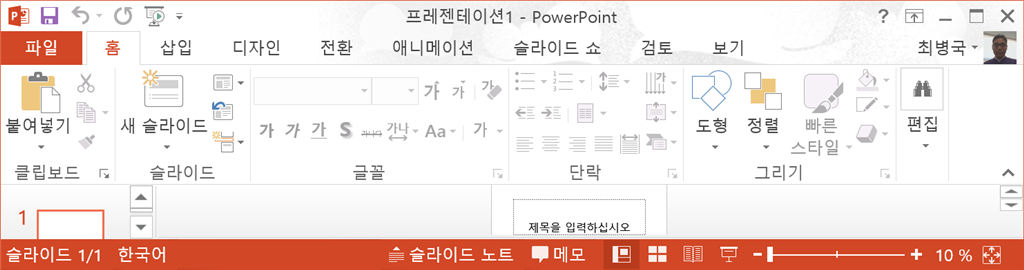

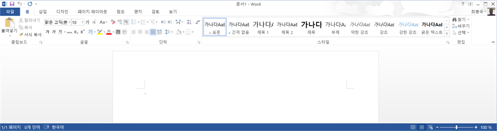

여기서 특이하게도 다른 app들은 노트북 모니터에서 sub모니터로 창 이동시 자동으로 사이즈가 조절되어 정상적으로 보이나
powerpoint 2013과 IE는 sub 모니터에서 보일 때 타이틀바, 툴바, 명령바가 비정상적으로 크게 보입니다.
드라이브의 문제인지 registry의 설정 문제인지 app의 문제인지 궁금합니다.
비교를 위해 powerpoint와 winword의 화면켑쳐를 올립니다.

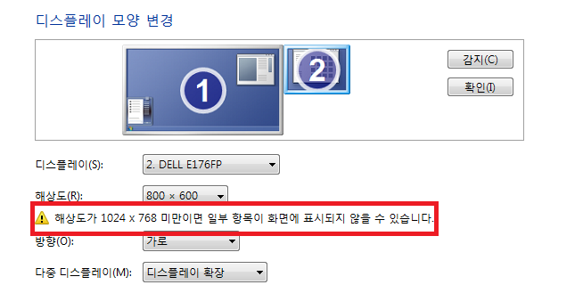

    문의 하신 Office 프로그램의 해상도에 따른 메뉴 크기에 대해 안내를 드리겠습니다.
    말씀해 주신 내용의 경우 Microsoft 프로그램(Office/IE)의 제품 디자인으로 예상이 됩니다.
    동일한 해상도 환경(3200*1800)은 갖추지 못했으나  1920*1080/800*600 듀얼 모니터로 확인해본 결과 Office 프로그램 뿐만이 아니라 메모장/WordPad/그림판/Windows 탐색기에서 동일하게 문제가 발생되게 됩니다.
    (프로그램을 반만 걸쳐 놓았을 경우에 좀더 정확한 화면을 확인할 수 있습니다.)
    디스플레이 설정을 확인해 보면, 1920*1080/800*600 의 경우에도 대략 4~6배의 화면 차이가 나게 됩니다. 따라서 "1920*1080"에서 정상적으로 보였던 화면이 4~6배로 확대된 모습으로 800*600 에서 보게 된다는 뜻입니다.
    -> 안타깝지만 설정 등으로 변경할 수 있는 부분이 아닙니다.
