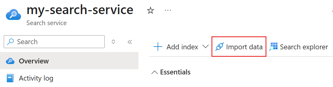

    • データのインポート: このウィザードでは、インデクサーを含め、必要なすべての要素が作成されます。 他の方法を使用する場合は、データ ソースとインデックスを事前に定義しておく必要があります。
      データのインポート ウィザードを示すスクリーンショット。

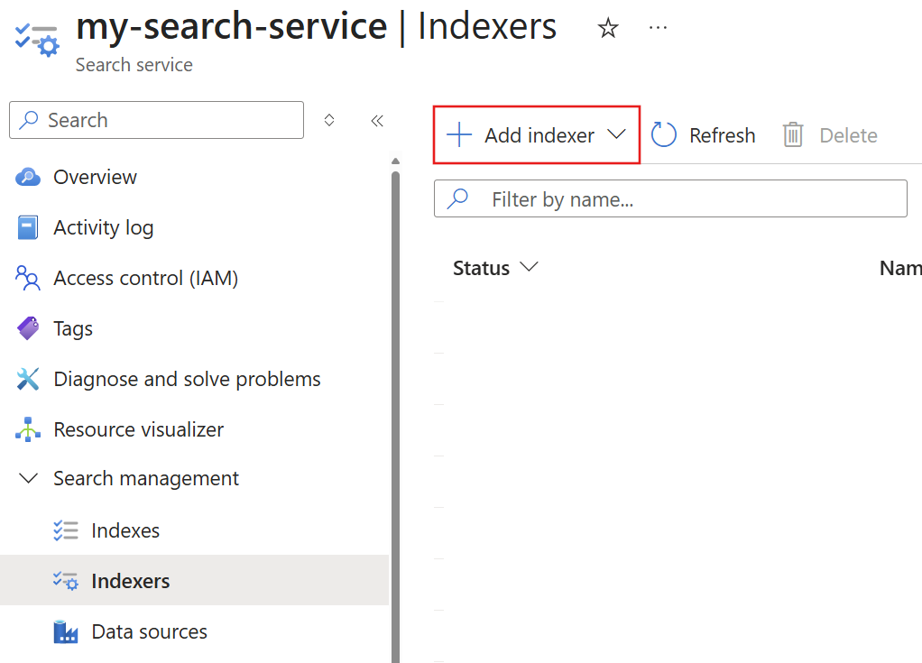

    • インデクサーの追加: インデクサー定義を指定するためのビジュアル エディター。
      [インデクサーの追加] ボタンを示すスクリーンショット。
