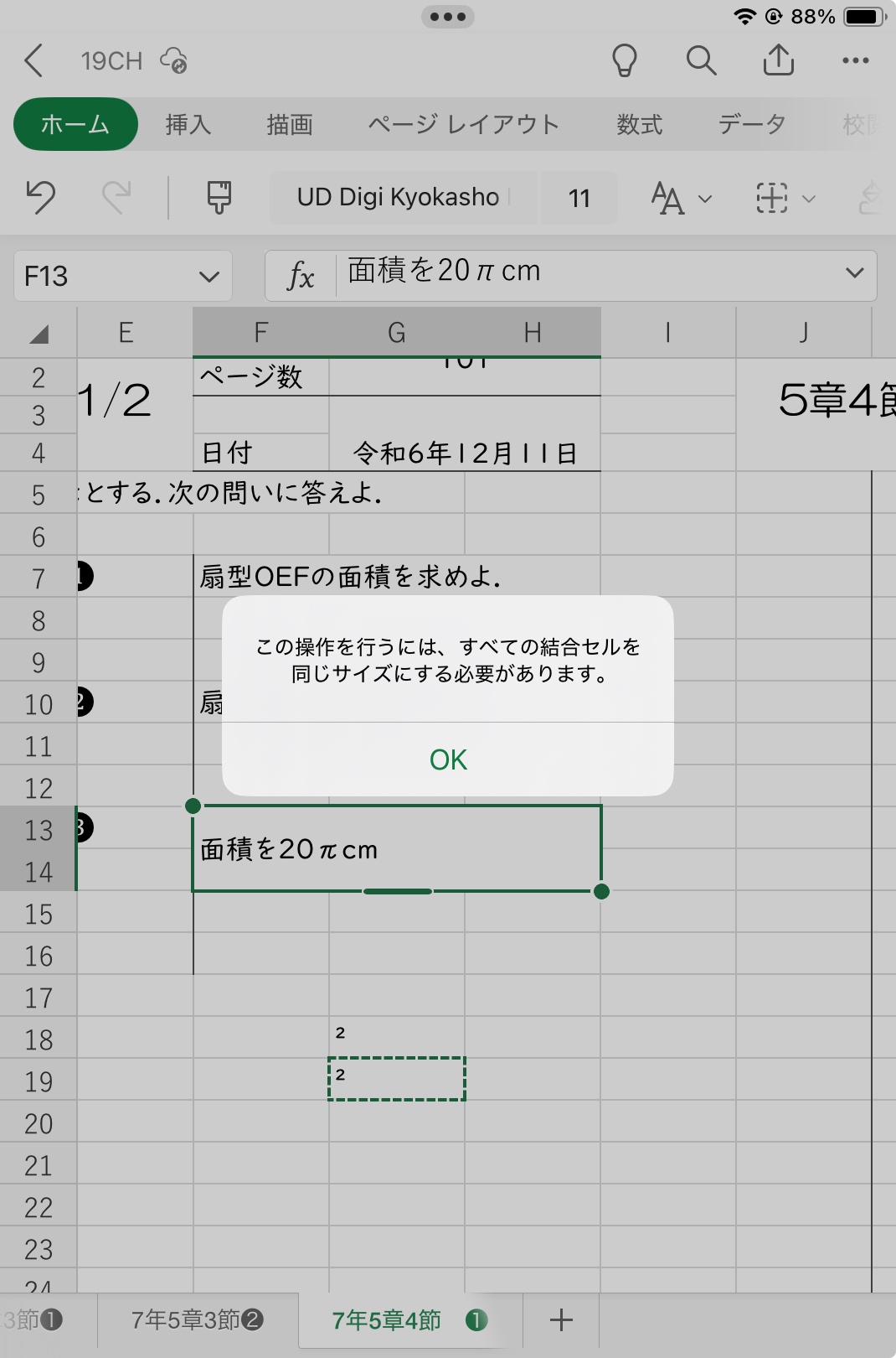

Excelに2乗を打ちたい.調べたら,「00b2」と打った後にf5を押す,と書いてあるが,iPadにf5キーはないため調べたらcmd +rと書かれていたので00b2の後にcmd +rを押してもrが追加されるだけ.この時の00b2は変換できる状態.なぜ打てない?

  1. 空いているセルに =UNICHAR(178) と入力します。
    これにより、そのセルに上付き文字の「²」が表示されます。
  2. 上付き文字の「²」が表示されているセルを選択し、このセルを普通にコピーし、セルの選択を変えないまま、今度はそのセルに値貼り付けをします。
    これにより、そのセルの数式は消え、上付き文字の「²」のみが残されます。
  3. 残されている上付き文字の「²」を、セルごとではなく文字のみを選択してコピーします。
  4. あとは、文字列や数字の入っているセルの必要な箇所に必要なだけ貼り付けていくだけです。
    例えば、a+b=c という式が入っているセルがあるとすれば、そのセルを編集状態にして、各英文字の右横に「²」を貼り付けていけば、a²+b²=c² という式が出来上がります。

    セルではありません。
    セルの中の数値の部分です。(セルをクリックすると文字だけが選択できるようになります)
    また、貼り付ける先もセルではなくセルをクリックして文字列の貼り付けたい位置にカーソルをセットしてから貼り付けてください。
    やはりそっちでしたか…でしたら出来ました.
    にしても自乗を打つのは大変なんですね.協力ありがとうございました!
  3. Anonymous
    2024-12-30T02:39:31+00:00
    (1) G18セルでは数式を入力して「上付き文字」を表示しています。
    この状態ではセルをクリックしても数式が表示されるだけで「上付き文字」をコピーできません。
    (2) G18セルをコピーして例えばG19セルへ「値だけ貼り付け」します。
    このセルではセルの内容と表示される文字が一致しているので、
    まではうまくいきましたけど⑶は
    になってしまいました…
    確認ですが,この時はg19をコピーしますよね.
    その数値の部分をコピーするのでしょうか?
