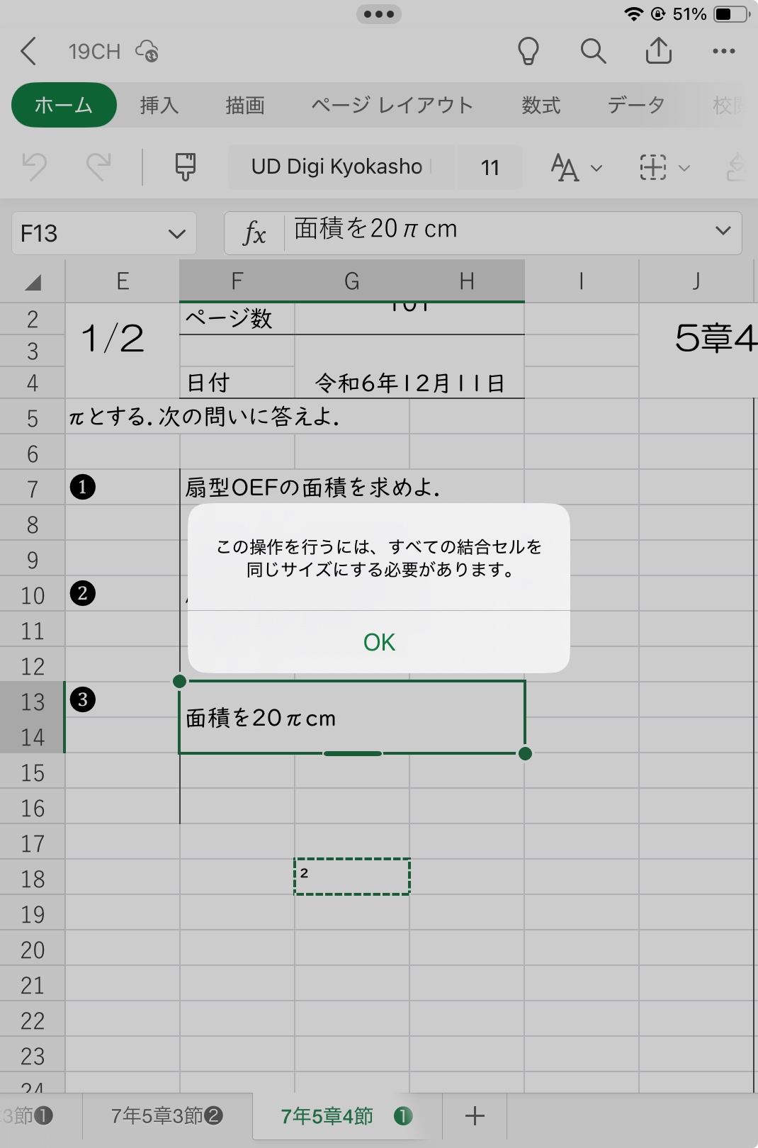

Excelに2乗を打ちたい.調べたら,「00b2」と打った後にf5を押す,と書いてあるが,iPadにf5キーはないため調べたらcmd +rと書かれていたので00b2の後にcmd +rを押してもrが追加されるだけ.この時の00b2は変換できる状態.なぜ打てない?

セルではありません。
セルの中の数値の部分です。(セルをクリックすると文字だけが選択できるようになります)
また、貼り付ける先もセルではなくセルをクリックして文字列の貼り付けたい位置にカーソルをセットしてから貼り付けてください。

  1. motosan 3,570 評価のポイント
    2024-12-29T06:32:18+00:00
    かなり勘違いされているようですね
    初めて「値だけ他のセルに貼り付け」を使ったようですが
    貼り付け先の文字列の右端に張り付くと思っていませんか?
    前のひまじんさんとのやり取りでは「セルをコピー」はできたようですが、
    結合したセルに貼り付けると同じエラーになると思います。
    ひまじんさんの手順の 2. 方法1-2は次のようにして「上付き文字」をクリップボードにコピーするやり方です。
    クリップボードにコピーすれば、後は普通に文字列に貼り付けることができます。
    (1) G18セルでは数式を入力して「上付き文字」を表示しています。
    この状態ではセルをクリックしても数式が表示されるだけで「上付き文字」をコピーできません。
    (2) G18セルをコピーして例えばG19セルへ「値だけ貼り付け」します。
    このセルではセルの内容と表示される文字が一致しているので、セルをクリックして「上付き文字」をコピーできます。
    (3) コピーした「上付き文字」を他のセルの文字列に貼り付けます。
    よろしくお願いします。
  2. Anonymous
    2024-12-29T05:18:43+00:00
    結合セルに針つけようとしているので次のようになりました.確かにその方法はあるのですが…
