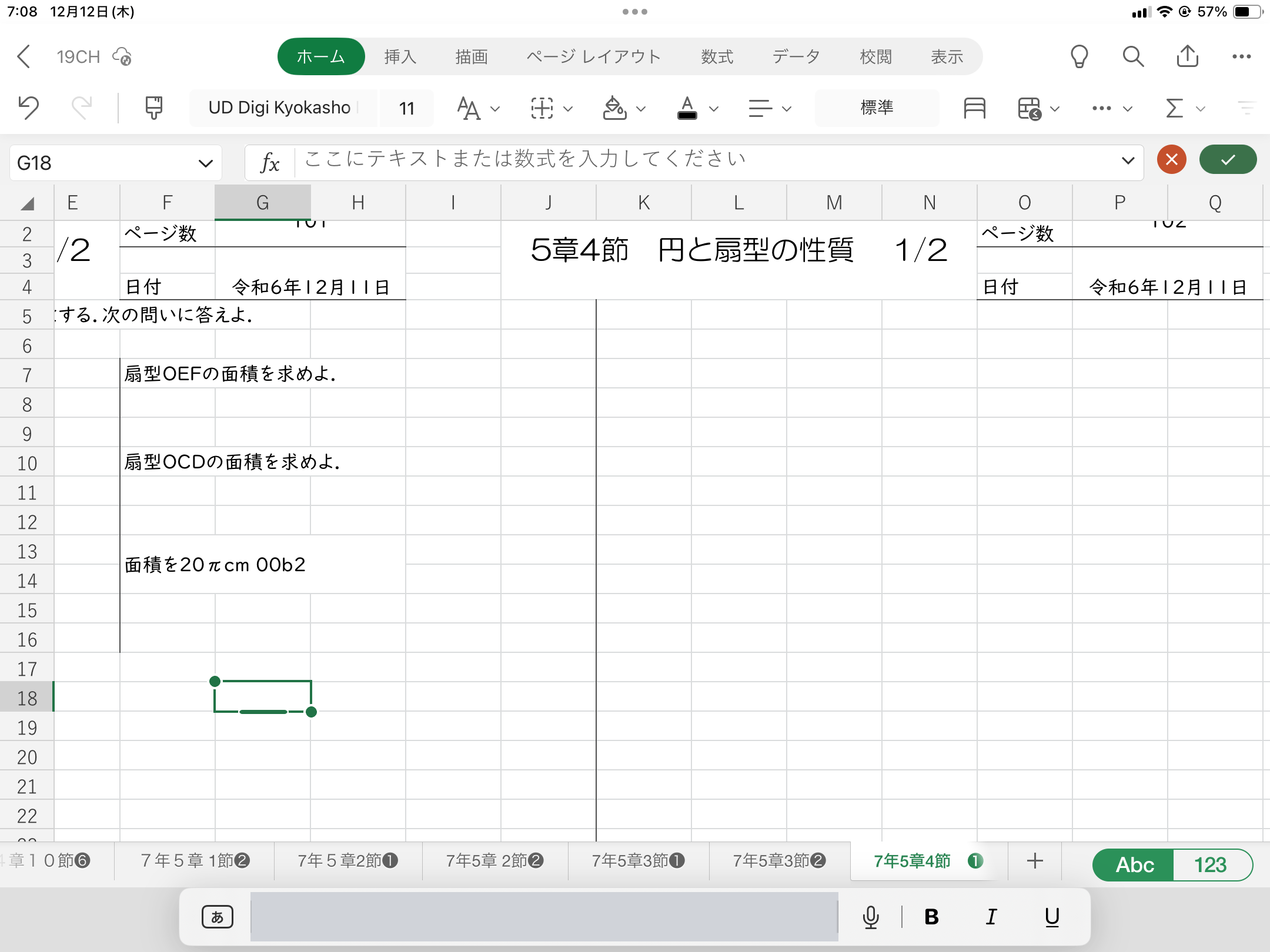

Excelに2乗を打ちたい.調べたら,「00b2」と打った後にf5を押す,と書いてあるが,iPadにf5キーはないため調べたらcmd +rと書かれていたので00b2の後にcmd +rを押してもrが追加されるだけ.この時の00b2は変換できる状態.なぜ打てない?

セルではありません。
セルの中の数値の部分です。(セルをクリックすると文字だけが選択できるようになります)
また、貼り付ける先もセルではなくセルをクリックして文字列の貼り付けたい位置にカーソルをセットしてから貼り付けてください。

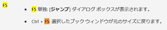

    1.iPadでテストして、ExcelforiPadで機能を実行できるかどうかを確認できますが、「 5b0」と入力した後にf2を使用して達成しようとしている機能を知る必要があります。私の検索から、ExcelデスクトップアプリのF5は [ジャンプ]ダイアログボックスが表示されます。これをやろうとしていますか?そうでない場合は、ワークブックで00b2を動作させる究極の関数を教えてください。
    画像
    1. MacデバイスでF5を押す回避策は、Command + Rを使用することですが、iPadでは機能しません。だから、私があなたにあなたの要求を達成するためのキーボードショートカットをあなたに伝えることができることを確認するために、あなたがあなたの側で見ている現在の状況を私に見せてください。 スクリーンショットをいた だければ幸いです。
    すみませんが⒈は翻訳の性能なのかよくわからないので無視します.
    ⒉▶️command+rでF5は無理ですか…どうしたらiPadでF5を打てるのでしょうか?
