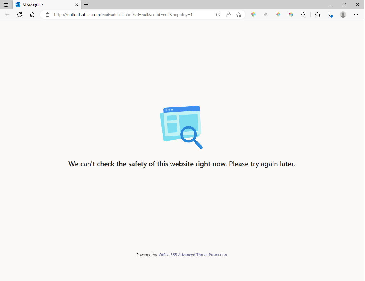

Outlookのメールに記載されたURLをクリックすると「We can't check the safety of this website right now. Please try again later.」と表示されてしまいます。
2022-12-05T05:11:55+00:00
先週までは問題なかったのですが、WEB版またはアプリのOUTLOOKで
メールに記載されたURLやリンクをクリックすると
となり表示されなくなりました。
OSはWindows 10ProでブラウザはEdgeを使用しています。
キャッシュのクリアや使用していませんがIEの設定リセットなども行ってみました。
規定のアプリもEdgeになっています。
リンクをコピーして貼り付けた場合は開きますし、InPrivateではOUTLOOKから
直接開くことができます。
対処法を教えてください。

    表示された画面を貼り付けておきます。

    会社のネットワーク外からの接続ではどうなるでしょう。
    ※こうして一つずつ切り分けるしかなさそうですね。
    また、「We can't check the safety of this website right now. Please try again later.」と表示されている画面のスクリーンショットを示されると良いでしょう。

    ご指摘のとおり、InPrivate モードの Edge で Outlook の Web を開き、そこでリンクをクリックすると
    ページは開きます。
    今、購入したてのクリーンなPCが手元にあり、ウィルスソフトもセキュリティソフトもインストール
    されていない状態で試しましたが、同じ状況になります。
    ブラウザをChromeで試しても同様でした。

    InPrivate なら開くというのは、InPrivate モードの Edge で Outlook の Web を開き、そこでリンクをクリックするとページが開くということでしょうか。
    であれば、全社的に展開されているサードパーティ製品(特にセキュリティや監視系)でブラウザーに拡張機能を追加するものがあれば、それを無効にするかアンインストールしてみてください(InPrivate では拡張機能は既定では読み込まれないので)。
