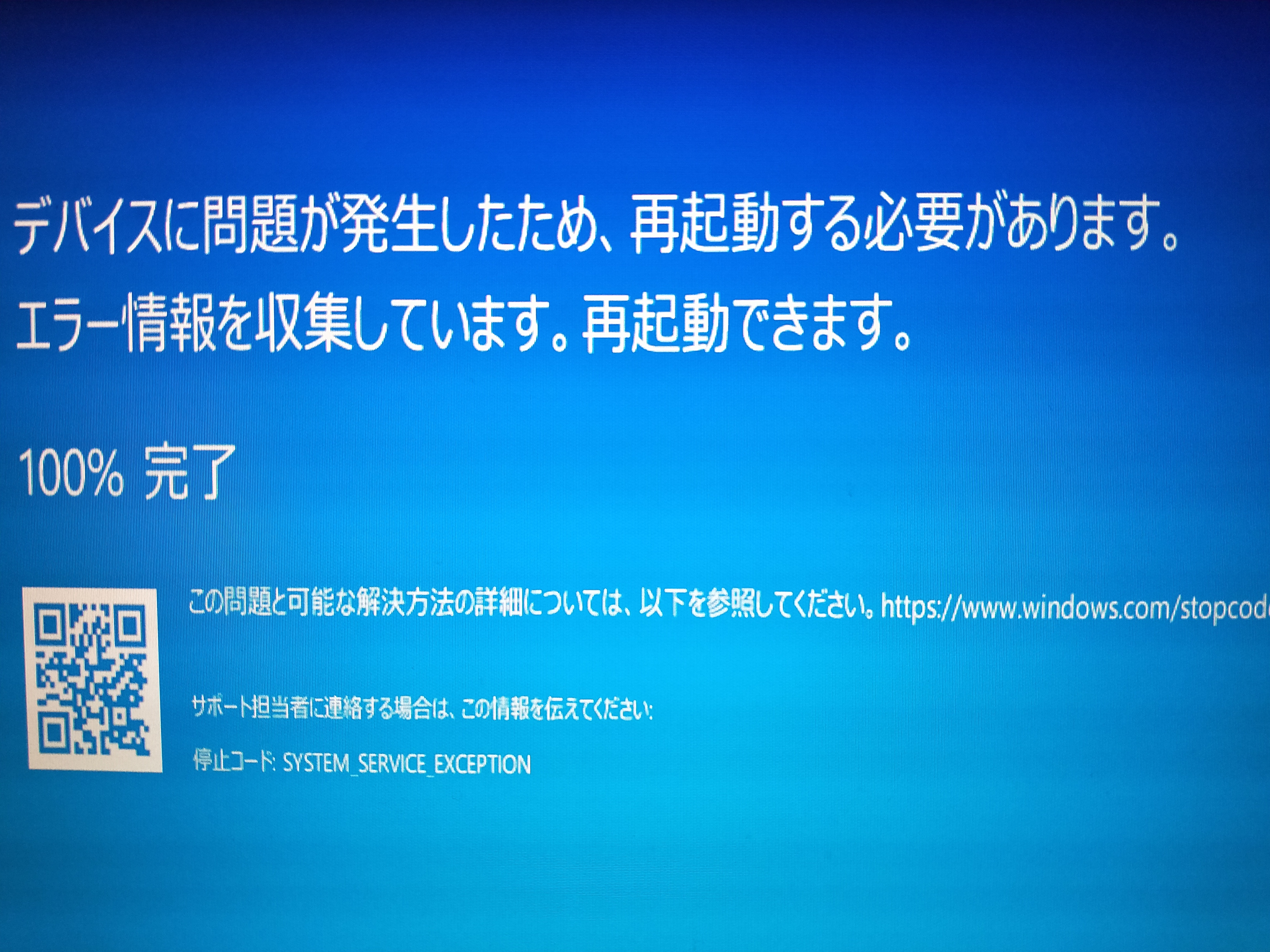

    バグ チェック 0x3B:SYSTEM_SERVICE_EXCEPTION#解決方法
    PCメーカのサポートページから最新のドライバを入手して更新
    ・・・っていってもサポート終了して長そうだから、今のWin10に見合ったバージョンが手に入るかどうか?
    デバイスマネージャで表示される開発元のサポートページもダメ元で探してみるとか

    色々と試しつつもブルースクリーンは起きていなかったので様子見しつつ使っていたのですが、本日仮想メモリの設定を見直し、FドライブからCドライブに変更してみたりしていたところ再びタスクマネージャーを開いたタイミングでブルースクリーンが発生しました。
    【詳細】
    仮想メモリの設定を変えてCドライブをカスタムサイズで約4GBに設定、Fドライブをページングファイルなしにして再起動
    コミット済よりも使用中の方が多いのが気になりCドライブをシステム管理サイズに戻して再起動
    結果同じだったので「自動的に管理する」にチェックを入れてみると再びFドライブに仮想メモリ、Cドライブがページングファイルなしに。
    その状態で再起動前にタスクマネージャーを開いたところブルースクリーンが発生しました。
    今回教えて頂いた方法で自動的に再起動しないようにしていたので、ブルースクリーン画面を撮影できましたが、直接スマホで撮影したため、サイズが大きく申し訳ありません。
    またイベントビューアを見たところ、ブルースクリーン発生の当日、または前日にMicrosoftSecurityClient(イベントID 3002.2002.2003)とNETRuntime(イベントID 1025)が記録されていました。
    記録されている日は他にも2日ほどありましたがその周辺でブルースクリーンが起きなかったのはタスクマネージャーを開かなかったからかもしれません。
    ちなみに自動で再起動しない設定にしていた場合どのようにして復帰するのが正解なのでしょうか?
    わからず電源を押して戻ってしまいました…。
    無事起動出来たので良かったですが…。
