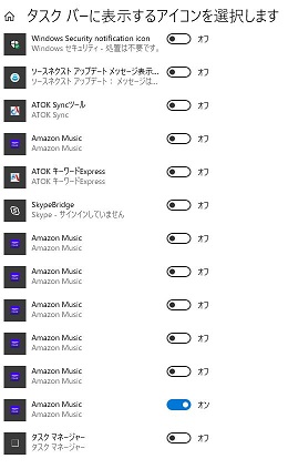

「Amazon Music アプリ」というアプリケーションを使っているのですが、このアプリを起動・終了するごとにタスクトレーにこのアプリのアイコンが残留してしまい、消すことが出来ません。
このアイコンが残っているという場所ですが、Windows10(home 1903)のウィンドウの下部のタスクバーの何も無いところを右クリックすると表示される「タスクバーの設定」--「タスクバーに表示するアイコンを選択します」をクリックすると出てくるアイコン群です。
通常はここでいわゆる「通知領域」に表示するアイコンを選択する為にON・OFFをするのですが、Amazon Music アプリのアイコンがとにかく凄い量で残っているわけです。
ここのアイコンを消す方法としてレジストリをいじり、
HKEY_CURRENT_USER\Software\Classes\Local Settings\Software\Microsoft\Windows\CurrentVersion\TrayNotify の、
IconStreams PastIconsStream PromotedIconCache の3つのキーをクリアーすればアイコン群はリセットされて不要なAmazon Music アプリのアイコンは消去されることは調べて有効な方法であることは把握しています。しかし当該アプリを起動・終了するたびに残留するアイコンを消去するためにこの作業をするのはなんとも不快です。
アプリの提供元であるAmazonにも問い合わせましたが、Amazonでは再現出来ず私の固有の環境が原因では無いかと回答され、Microsoftに問い合わせてみてくれ、それでAmazonの方に起因するということであれば再度報告してくれ、と。
しかし、別のPCで試しても同じ症状です。またAmazon Music アプリ以外のアプリケーションではこのようなことは起きていません。
何か解決のヒントはないでしょうか。

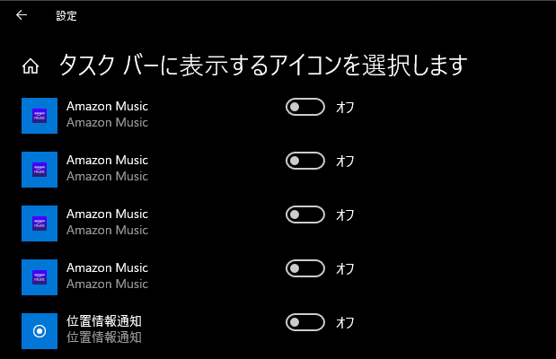

    問題は、こういうことです。
    タスクトレイに表示されているものは、カーソルを合わせると直ぐに消えます。消えないのは、設定画面側のものです。起動した回数分のアイコン選択が残ります。こんな不具合がでるなんて開発陣は酷いですわ。(マジで)

     この問題は、あなた様のパソコン固有の症状ではありません。私もまったく同じ症状が出ています。本日、半日以上かけて四苦八苦しましたが解決には至らず、当然私のパソコンに問題があるのかなと思いクリーンインストールも行いましたが、症状は治らず既に4つ溜まった状態となりました。起動する度に増えていきますね。
     ちなみに、クリーンインストールする前の状態で、レジストリを弄ってみましたが、私の環境ではそれすらも解決策とはなりませんでした。だからクリーンインストールに至ったのですが、どうやら導入している別のアプリが原因かという判断も違ったようです。現在は、これ以外は何も入っていませんからね。また、その方法は、Winodws10以前(7、8.1と記載されていました。)のものだという記事もありました。Windows10は構成が異なるため、後半にもう一つレジストリを弄る必要があるとか。まあ、一時的な対処法ということで、私は無理にレジストリを弄ることは止めています。
     まあ単純に考えて、Amazon Music の不具合だと思います。とは言っても、出ない環境もあるからすぐに解決とはいかないでしょうね。気長に待つか、アプリを諦めてWebのAmazonサイト(一部の機能が停止)を利用するかですね。私は、一箇月程度様子を見てから判断しようと思っています。

    結局OSを再インストールし、アップデートも当ててクリーンな状態からAmazon Music アプリを再インストールしてみました。画像ではATOK Syncツールとかいろいろ他に入っていますが、Amazon Music アプリを真っ先にインストールした状態でも同じように複数(というか「いっぱい」)の同じアイコンがズラズラと表示されていました。
    これはもうAmazon Music アプリの側の問題としかいいようが無いと思うのですが、一昨日、Amazon Music アプリの7.11.3.2198が適用可能となりましたのでアップデートをしましたが、改善は無し。
