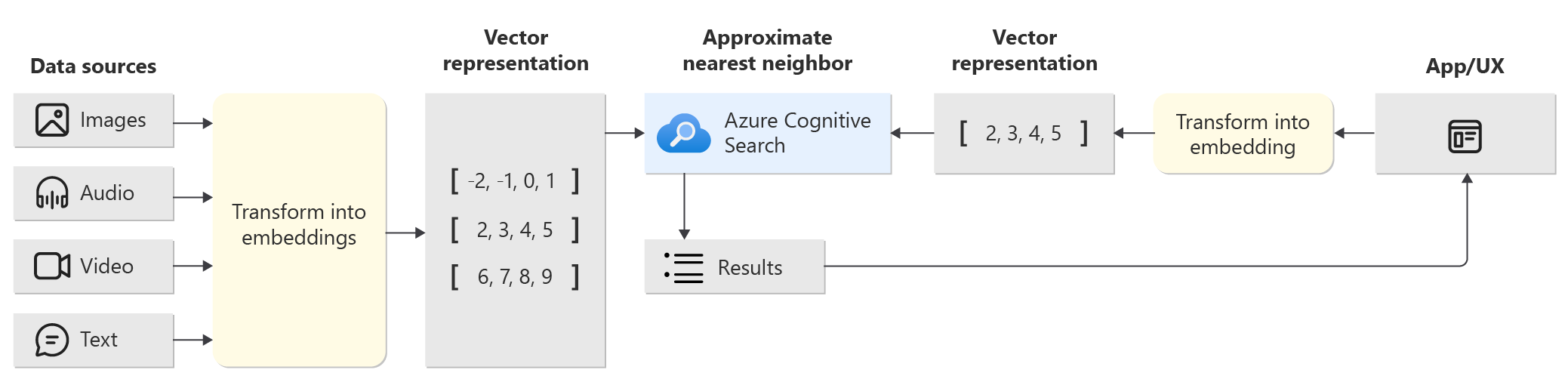

Foundry IQ supporta l'indicizzazione, l'archiviazione e l'esecuzione di query sugli incorporamenti vettoriali da un indice di ricerca. Il diagramma seguente illustra l'indicizzazione e i flussi di lavoro di query per la ricerca vettoriale.
Sul lato indicizzazione, Foundry IQ usa un algoritmo dei vicini più prossimi per posizionare vettori simili vicini insieme in un indice. Internamente, crea indici vettoriali per ogni campo vettoriale.
Il modo in cui si ottengono incorporamenti dal contenuto di origine in Foundry IQ dipende dall'approccio all'elaborazione:
Per l'elaborazione interna, Foundry IQ offre la suddivisione in blocchi e la vettorizzazione integrate dei dati in una pipeline dell'indicizzatore. Specificare le risorse necessarie, ad esempio endpoint e informazioni di connessione per Azure OpenAI. Foundry IQ effettua le chiamate e gestisce le transizioni. Questo approccio richiede un indicizzatore, un'origine dati supportata e un set di competenze che determina la suddivisione in blocchi e l'incorporamento.
Per l'elaborazione esterna, è possibile generare incorporamenti all'esterno di Foundry IQ ed eseguire il push del contenuto prevectorizzato direttamente nei campi vettoriali nell'indice di ricerca.
Per quanto riguarda le query, l'app client raccoglie l'input dell'utente, in genere tramite un prompt. È possibile aggiungere un passaggio di codifica per vettorizzare l'input e quindi inviare la query vettoriale all'indice IQ Foundry per la ricerca di somiglianza. Come per l'indicizzazione, è possibile usare la vettorizzazione integrata per codificare la query. Per uno o l'altro approccio, Foundry IQ restituisce documenti con i vicini più prossimi k (kNN) richiesti nei risultati.
Foundry IQ supporta scenari ibridi che eseguono la ricerca di vettori e parole chiave in parallelo e restituiscono un set di risultati unificato, che spesso offre risultati migliori rispetto alla sola ricerca di vettori o parole chiave. Per la ricerca ibrida, sia il contenuto vettoriale che quello non vettoriale vengono indicizzati nello stesso indice per eseguire query in simultanea.
