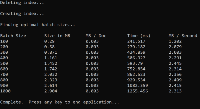

La funzione richiede un SearchClient più il numero di tentativi da testare per ogni dimensione di batch. Poiché potrebbe esserci variabilità nei tempi di indicizzazione per ogni batch, provare ogni batch tre volte per impostazione predefinita per rendere i risultati più significativi statisticamente.
await TestBatchSizesAsync(searchClient, numTries: 3);
Quando si esegue la funzione, nella console dovrebbe essere visualizzato un output simile all'esempio seguente:
Screenshot dell'output della funzione di test delle dimensioni dei batch.
Identificare le dimensioni del batch più efficienti e usarle nel passaggio successivo di questa esercitazione. Tra le diverse dimensioni di batch si potrebbe riscontrare una stabilizzazione dei MB/s.

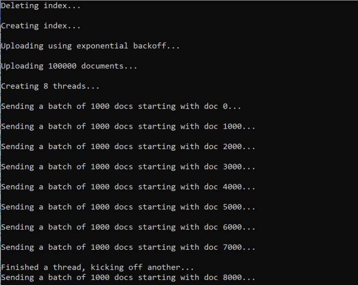

Da qui, eseguire il wrapping del codice backoff esponenziale in una funzione in modo che possa essere facilmente chiamato.
Viene quindi creata un'altra funzione per gestire i thread attivi. Per semplicità, questa funzione non è inclusa, ma è disponibile in ExponentialBackoff.cs. È possibile chiamare la funzione usando il comando seguente, dove hotels sono i dati da caricare, 1000 è la dimensione del batch e 8 è il numero di thread simultanei.
await ExponentialBackoff.IndexDataAsync(searchClient, hotels, 1000, 8);
Quando si esegue la funzione, verrà visualizzato un output simile all'esempio seguente:
Screenshot che mostra l'output di una funzione di dati dell'indice.
Quando un batch di documenti fallisce, viene stampato un errore che indica il fallimento e che il batch verrà ritentato.
[Batch starting at doc 6000 had partial failure]
[Retrying 560 failed documents]
Al termine dell'esecuzione della funzione, è possibile verificare che tutti i documenti siano stati aggiunti all'indice.

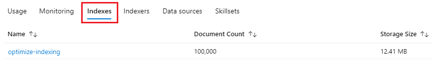

Portale di Azure
Nel portale di Azure, nel riquadro sinistro, trovare l'indice di ottimizzazione nell'elenco Indici.
Screenshot che mostra un elenco di indici di Foundry IQ.
Il conteggio dei documenti e le dimensioni di archiviazione si basano sull'API Get Index Statistics e possono richiedere alcuni minuti per l'aggiornamento.
