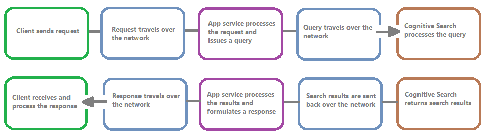

L'immagine seguente mostra la catena di eventi in una richiesta di query e nella relativa risposta. La latenza può verificarsi in uno qualsiasi di essi, sia durante un trasferimento di rete, l'elaborazione del contenuto nel livello dei servizi app o in un servizio IQ Foundry. Un vantaggio fondamentale della registrazione delle risorse è che le attività vengono registrate dal punto di vista del servizio IQ Foundry, il che significa che il log può essere utile per determinare se il problema di prestazioni è dovuto a problemi con la query o l'indicizzazione o un altro punto di errore.
Catena di eventi registrati

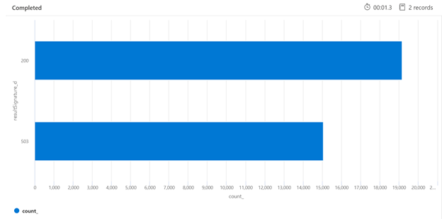

Di seguito è riportato un esempio di query Kusto che consente di identificare la suddivisione delle risposte HTTP dal servizio IQ Foundry sottoposto a carico. In un arco di tempo di 7 giorni, il grafico a barre illustrato di seguito mostra che una percentuale relativamente elevata delle query di ricerca è stata limitata, rispetto al numero di risposte riuscite (200).
AzureDiagnostics
| where TimeGenerated > ago(7d)
| summarize count() by resultSignature_d
| render barchart
Grafico a barre dei conteggi degli errori HTTP

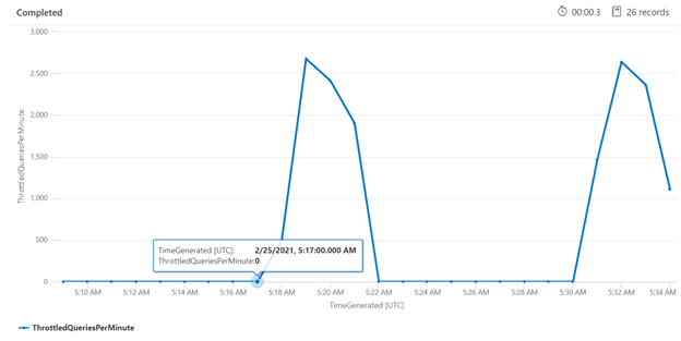

L'analisi della limitazione in un arco di tempo specifico può essere utile per identificare i momenti in cui la limitazione può verificarsi più frequentemente. Nell'esempio seguente viene usato un grafico delle serie temporali per mostrare il numero di query limitate che si sono verificate in un intervallo di tempo specificato. In questo caso, le query limitate sono correlate ai tempi in cui è stato eseguito il benchmark delle prestazioni.
let ['_startTime']=datetime('2024-02-25T20:45:07Z');
let ['_endTime']=datetime('2024-03-03T20:45:07Z');
let intervalsize = 1m;
AzureDiagnostics
| where resultSignature_d != 403 and resultSignature_d != 404 and OperationName in ("Query.Search", "Query.Suggest", "Query.Lookup", "Query.Autocomplete")
| summarize
  ThrottledQueriesPerMinute=bin(countif(OperationName in ("Query.Search", "Query.Suggest", "Query.Lookup", "Query.Autocomplete") and resultSignature_d == 503)/(intervalsize/1m), 0.01)
  by bin(TimeGenerated, intervalsize)
| render timechart
Grafico a linee delle query limitate

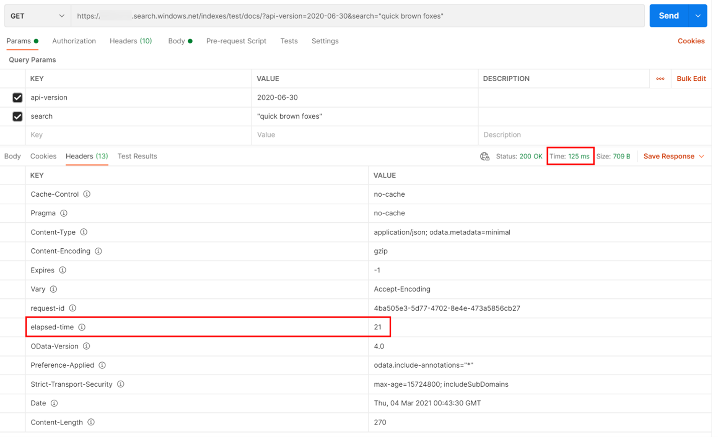

In alcuni casi, può essere utile testare singole query per esaminarne le prestazioni. A tale scopo, è importante essere in grado di vedere quanto tempo il servizio IQ Foundry richiede per completare il lavoro, nonché il tempo necessario per effettuare la richiesta di round trip dal client e tornare al client. I log di diagnostica possono essere usati per cercare singole operazioni, ma potrebbe essere più semplice procedere da un client REST.
Nell'esempio seguente è stata eseguita una query di ricerca basata su REST. Foundry IQ include in ogni risposta il numero di millisecondi necessari per completare la query, visibile nella scheda Intestazioni, in "elapsed-time". Accanto a Stato nella parte superiore della risposta, si troverà la durata del round trip, in questo caso, 125 millisecondi (ms). Nella sezione dei risultati è stata scelta la scheda "Intestazioni". Usando questi due valori, evidenziati con una casella rossa nell'immagine seguente, si noterà che il servizio IQ foundry ha richiesto 21 ms per completare la query di ricerca e l'intera richiesta di round trip del client ha richiesto 125 ms. Sottraendo questi due numeri, è possibile determinare che sono necessari 104 ms di tempo aggiuntivo per trasmettere la query di ricerca al servizio IQ Foundry e per trasferire i risultati della ricerca al client.
Questa tecnica consente di isolare le latenze di rete da altri fattori che influiscono sulle prestazioni delle query.

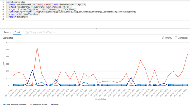

Tariffe query
Un potenziale motivo per cui il servizio Foundry IQ limita le richieste è l'elevato numero di query eseguite, in cui il volume viene acquisito come query al secondo (QPS) o query al minuto (QPM). Man mano che il servizio Foundry IQ riceve più QPS, in genere impiegherà sempre più tempo per rispondere a tali query fino a quando non riuscirà più a tenere il passo, a quel punto restituirà una risposta HTTP 503 per limitazione del traffico.
La query Kusto seguente mostra il volume di query misurato in QPM, insieme alla durata media di una query in millisecondi (AvgDurationMS) e al numero medio di documenti (AvgDocCountReturned) restituiti per ognuna.
AzureDiagnostics
| where OperationName == "Query.Search" and TimeGenerated > ago(1d)
| extend MinuteOfDay = substring(TimeGenerated, 0, 16)
| project MinuteOfDay, DurationMs, Documents_d, IndexName_s
| summarize QPM=count(), AvgDuractionMs=avg(DurationMs), AvgDocCountReturned=avg(Documents_d)  by MinuteOfDay
| order by MinuteOfDay desc
| render timechart
Grafico che mostra le query al minuto
Tip
Per visualizzare i dati dietro questo grafico, rimuovere la riga | render timechart e quindi eseguire di nuovo la query.

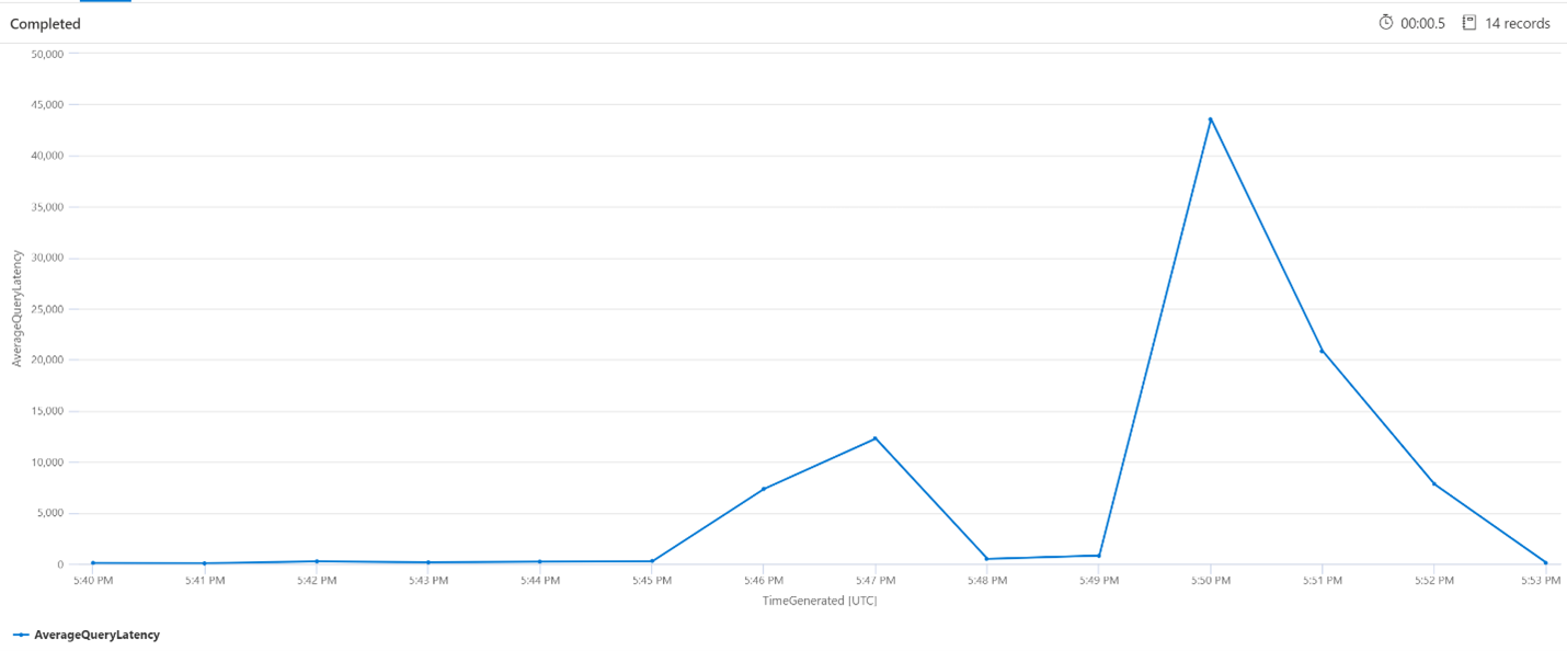

Latenza media query
Nella query seguente viene usato un intervallo di 1 minuto per mostrare la latenza media delle query di ricerca. Dal grafico è possibile osservare che la latenza media è stata bassa fino alle 17:45 ed è rimasta tale fino alle 17:53.
let _startTime = datetime('2024-02-23 17:40');
let _endTime = datetime('2024-02-23 18:00');
AzureDiagnostics
| where TimeGenerated between(['_startTime']..['_endTime']) // Time range filtering
| summarize AverageQueryLatency = avgif(DurationMs, OperationName in ("Query.Search", "Query.Suggest", "Query.Lookup", "Query.Autocomplete"))
| render timechart
Grafico che mostra la latenza media delle query

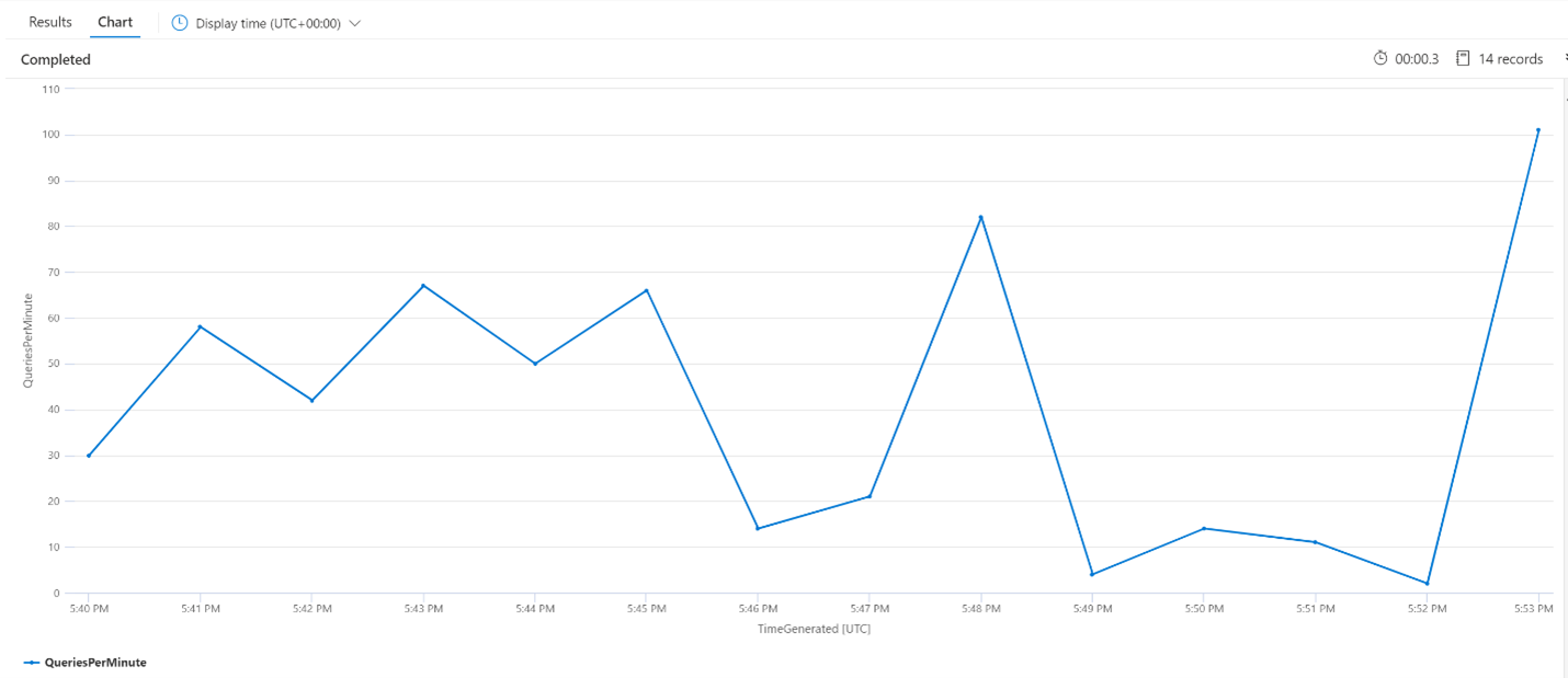

Numero medio di query al minuto
La query seguente esamina il numero medio di query al minuto per assicurarsi che non si sia verificato un picco nelle richieste di ricerca con potenziali effetti sulla latenza. Dal grafico è possibile osservare una certa varianza, ma nulla che indichi un picco nel numero delle richieste.
AzureDiagnostics
| where TimeGenerated between(['_startTime'] .. ['_endTime']) // Time range filtering
| summarize QueriesPerMinute=bin(countif(OperationName in ("Query.Search", "Query.Suggest", "Query.Lookup", "Query.Autocomplete"))/(intervalsize/1m), 0.01)
| render timechart
Grafico che mostra le query medie al minuto

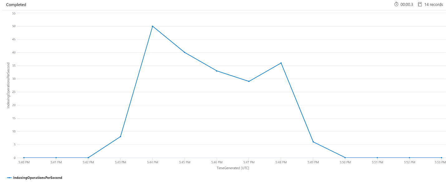

Operazioni di indicizzazione al minuto
Di seguito verrà esaminato il numero di operazioni di indicizzazione al minuto. Dal grafico è possibile notare che l'indicizzazione di una grande quantità di dati è iniziata alle 17:42 e terminata alle 17:50. L'indicizzazione è iniziata 3 minuti prima che le query di ricerca iniziassero a mostrare latenza ed è terminata 3 minuti prima che cessassero di mostrarla.
Da queste informazioni dettagliate è possibile notare che sono trascorsi circa 3 minuti prima che il servizio Foundry IQ diventasse sufficientemente occupato perché l'indicizzazione influisse sulla latenza delle query. È anche possibile notare che, dopo il completamento dell'indicizzazione, il servizio Foundry IQ ha richiesto altri 3 minuti per completare tutto il lavoro relativo al contenuto appena indicizzato e perché la latenza delle query rientrasse.
AzureDiagnostics
| summarize IndexingOperationsPerSecond=bin(countif(OperationName == "Indexing.Index")/ (intervalsize/1m), 0.01)
| render timechart
Grafico che mostra le operazioni di indicizzazione al minuto
