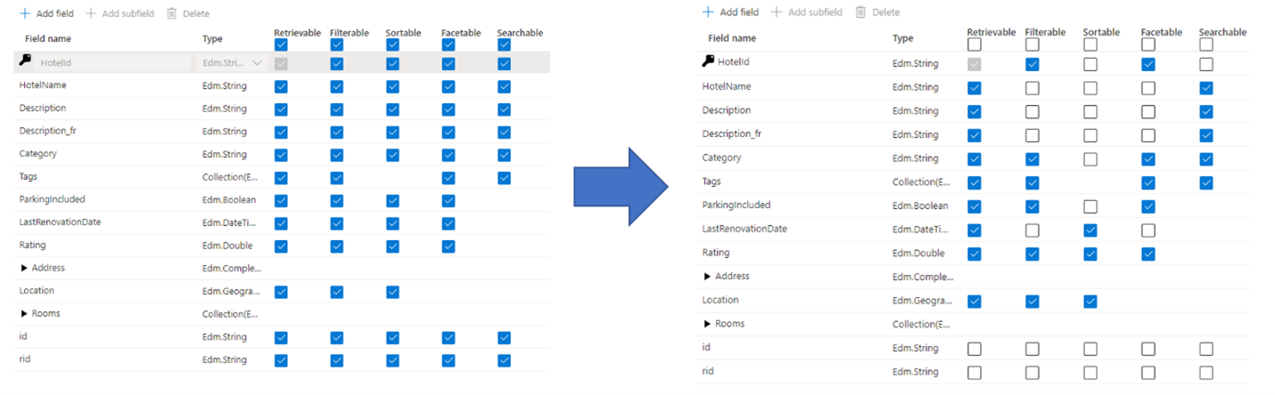

Suggerimento: essere selettivi nell'attribuzione dei campi
Un errore comune che gli amministratori e gli sviluppatori commettono al momento di creare un indice di ricerca è quello di selezionare tutte le proprietà disponibili per i campi, invece di selezionare solo le proprietà necessarie. Ad esempio, se non è necessario che un campo sia ricercabile per testo completo, saltare tale campo quando si imposta l'attributo ricercabile.
Attribuzione selettiva
Il supporto per i filtri, i facet e l'ordinamento possono quadruplicare i requisiti di archiviazione. Se si aggiungono suggerimenti, i requisiti di archiviazione aumentano ancora di più. Per un'illustrazione dell'impatto degli attributi sull'archiviazione, vedere Attributi e dimensioni dell'indice.
Riepilogando, le ramificazioni dell'attribuzione eccessiva includono:
  • Riduzione delle prestazioni di indicizzazione a causa del lavoro aggiuntivo necessario per elaborare il contenuto nel campo, quindi archiviarlo all'interno dell'indice invertito di ricerca (impostare l'attributo "ricercabile" solo nei campi che contengono contenuto ricercabile).
  • Crea una superficie più grande che ogni query deve coprire. Tutti i campi contrassegnati come ricercabili vengono analizzati in una ricerca full-text.
  • Aumenta i costi operativi dovuti all'archiviazione aggiuntiva. Il filtro e l'ordinamento richiedono spazio aggiuntivo per l'archiviazione di stringhe originali (non analizzate). Evitare di impostare campi filtrabili o ordinabili dove non vi è necessità.
  • In molti casi, l'attribuzione eccessiva limita le funzionalità del campo. Ad esempio, se un campo è facettabile, filtrabile e ricercabile, è possibile archiviare solo 16 KB di testo all'interno di un campo, mentre un campo ricercabile può contenere fino a 16 MB di testo.
Nota
Nota
Evitare l'attribuzione di campi non necessari, ma non rimuovere funzionalità essenziali per l'esperienza di ricerca. I filtri e i facet sono spesso funzionalità principali e, quando si usa il filtro, l'ordinamento è in genere necessario per produrre risultati ordinati. Applicate gli attributi deliberatamente, solo quando sono necessari per soddisfare reali esigenze di query o dell'interfaccia utente.

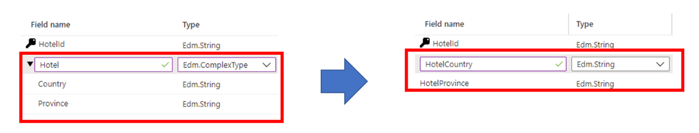

Suggerimento: prendere in considerazione le alternative ai tipi complessi
I tipi di dati complessi sono utili quando i dati hanno una struttura annidata complessa, ad esempio gli elementi padre-figlio presenti nei documenti JSON. Lo svantaggio dei tipi complessi è costituito dai requisiti di archiviazione aggiuntivi e dalle risorse aggiuntive necessarie per indicizzare il contenuto, rispetto ai tipi di dati non complessi.
In alcuni casi, è possibile evitare questi compromessi eseguendo il mapping di una struttura di dati complessa a un tipo di campo più semplice, ad esempio una raccolta. In alternativa, è possibile scegliere di rendere bidimensionale una gerarchia di campi in singoli campi a livello radice.
struttura di campi appiattita
