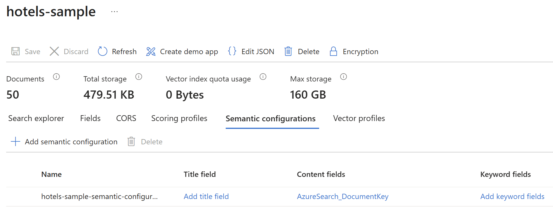

Per esaminare ed eseguire query sull'indice hotels-sample prima della classificazione semantica:
  1. Passare al servizio di ricerca nel portale Azure.
  2. Dal riquadro sinistro selezionare Gestione delle ricerche>Indici.
  3. Selezionare hotels-sample.
  4. Selezionare Configurazioni semantiche per visualizzare le configurazioni esistenti. Se è stata abilitata la classificazione semantica durante il flusso di creazione della procedura guidata, dovrebbe essere presente una configurazione predefinita.
    Screenshot della configurazione semantica predefinita nella Azure portal.

Iniziare con un indice
Questa guida di avvio rapido modifica un indice esistente per includere una configurazione semantica. È consigliabile l'indice hotels-sample, che è possibile creare in pochi minuti utilizzando una procedura guidata del portale di Azure.
Per usare un indice diverso, sostituire il nome dell'indice, i nomi dei campi nella configurazione semantica e i nomi dei campi nelle istruzioni di query select in tutto il codice di esempio. L'indice deve contenere campi di testo descrittivi attribuiti come searchable e retrievable.
