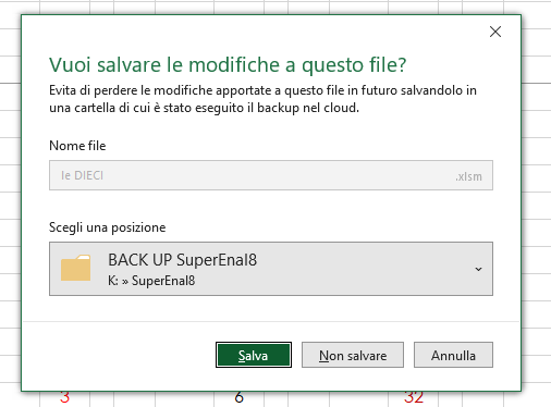

    Nel nuovo file di prova ho notato che al momento della chiusura clikkando sulla X il nome file è evidente e anche evidenziato come nell'immagine che mi hai mandato tu e non come nell'immagine che ti ho mandato io prima...hai idea di cosa possa significare questo?

    Ti allego il pannello che si apre quando clikko su X per salvare o no le modifiche.
    Da notare che il Nome file è presente ma NON sembra ATTIVO perché in chiaro.
