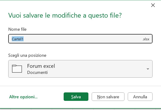

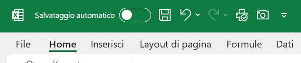

  2. Gianfranco55 25,270 Punti di reputazione Moderatore volontario
    2024-08-08T16:50:50+00:00
    ciao
    scusa ma se clicchi sulla x non ti viene
    oppure una volta che hai cambiato la spunta
    clicca sul simbolo del dischetto
    altrimenti devo pensare che hai una macro che passa in manuale il ricalcolo
  3. Anonimo
    2024-08-08T16:36:04+00:00
    Gianfranco,
    scusa se c'ho messo un po' a risponderti ma ho fatto qualche prova.
    La cosa strana è che a volte sembra tornare tutto normale e poi invece alla prova successiva di nuovo non va.
    Ma in File > Opzioni > Formule...non c'è un pulsante SALVA, c'è solo OK e infatti in pratica non salva la modifica...e non so come salvare.
    Ho provato a clikkare SALVA dall'elenco che appare quando apri FILE ma sembrerebbe che non salvi le modifiche delle impostazioni.
    Booohhh...ma non è possibile che si sia deteriorato Excel?
  4. Gianfranco55 25,270 Punti di reputazione Moderatore volontario
    2024-08-08T15:23:21+00:00
    ciao
    ma una volta cambiata l'opzione da manuale a automatico
    in chiusura hai salvato le variazioni?
