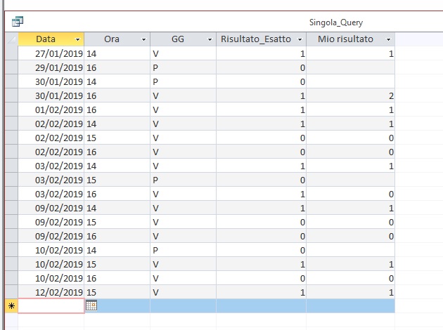

Ciao,
non riesco a trovare un ciclo che mi dia gli stessi risultati scritti nel campo "Risultato_Esatto":
La tabella in questione si chiama "Singoli" con i campi: "Data", "Ora","GG" e "R" in cui debbono uscire gli stessi risultati scritti manualmente nel campo "E" delle immagini postate.
In definitiva debbo contare quante date intercorrono tra l'una e l'altra (considerando quelle gemelle una sola volta) inserendo il risultato nel campo "GG" con la lettera "V".
Spero riusciate a capire il senso del risultato, in quanto a spiegarlo è un tantino complicato :-)

    Ciao David,
    il valore deve essere  nullo per successivi calcoli.
    In realtà il discorso è un po' diverso e non ti nego che ci ho messo del tempo prima di capire il funzionamento!
    Vediamo di analizzare il risultato visto che sono pochi record.
    P=persa
    V=vinta
    e comunque sia la persa che la vinta, siccome sono il risultato di una giocata, nella singola data P e V hanno lo stesso valore = 1
    Quando ci sono più date simili, prevale sempre la V:
    27/01/2019 14.00 V 1
    29/01/2019 16.00 P
    30/01/2019 14.00 P
    30/01/2019 16.00 V 2
    In questo caso, la V del 30/01/2019 è uguale a 1 e prevale sulla P (stessa data) + 1 (la P della singola data diversa del 29/01/2019)
    01/02/2019 16.00 V 1
    02/02/2019 14.00 V 1
    02/02/2019 15.00 V 0
    02/02/2019 16.00 V 0
    03/02/2019 14.00 V 1
    03/02/2019 15.00 P
    03/02/2019 16.00 V 0
    singola data la V = 1
    Su più date simili, la prima V = 1 le restanti V (stesse date) =0
    Nelle tre date del 03/02/2019 prevale sempre la prima V =1 annulla la P e l'altra V=0
    09/02/2019 14.00 V 1
    09/02/2019 15.00 V 0
    09/02/2019 16.00 V 0
    10/02/2019 14.00 P
    10/02/2019 15.00 V 1
    10/02/2019 16.00 V 0
    12/02/2019 15.00 V 1
    Stesso discorso per le tre date del 09/02/2019 la prima V=1 le restanti =0
    Per le altre tre date del 10/02/2019 prevale la prima V=1 annulla la P e l'altra V=0
    l'ultima data singola V=1 mentre se ci fosse stata la P il valore sarebbe stato nullo.
    Vladimiro

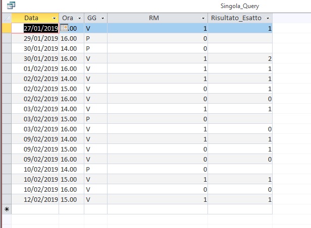

    Ciao David,
    a prescindere, probabilmente hai pensato di inserire la funzione direttamente nel campo della query (anche se riscontro diversi errori come ad esempio il riferimento alla tabella "tRitardi"  che ho sostituito, forse sbagliando, con il nome della query "Singola_Query") mentre ho bisogno di una routine che mi implementi il campo della query direttamente da un pulsante: come da esempio messo on line.
    In poche parole non sono riuscito nell'intento.
    Vladimiro

    Nella query ho questi risultati purtroppo non esatti:
    e comunque resta sempre il fatto di fare in modo di crearmi una routine indipendente.
    Mi rendo conto che chiedo troppo, questi dati da ottenere sono complicati ma ti posso assicurare che hanno una loro logica.
