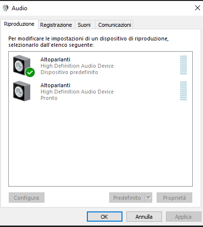

    Ciao, sto testando l'audio e per ora sembra andare bene. Ho notato una cosa, è normale avere due altoparlanti?
    Io poi uso solo le cuffie, non ho nemmeno gli speaker
    EDIT: Aggiornando i driver ora ho un solo altoparlante.
