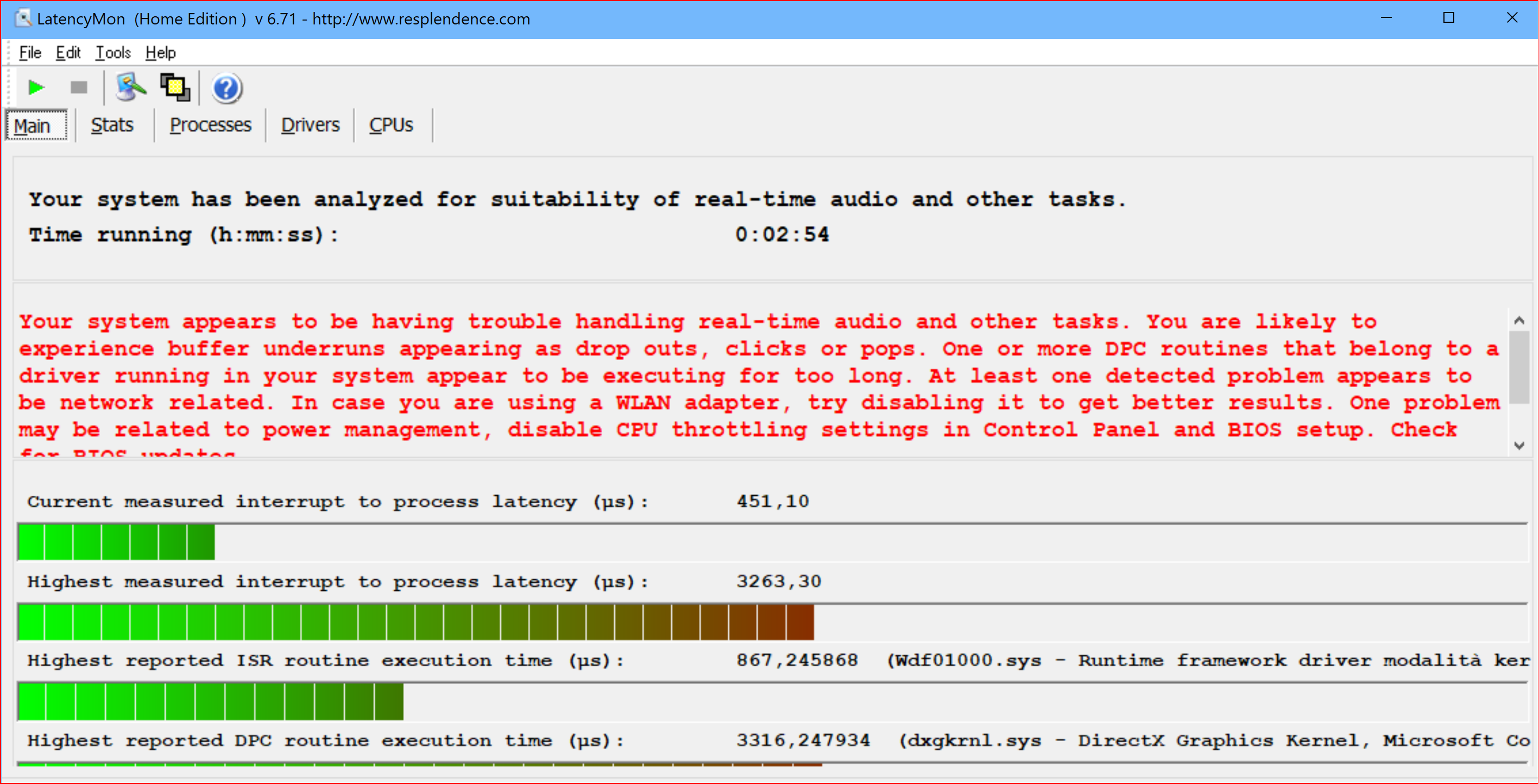

    Ho voluto replicare il problema sulla mia macchina. Installato e avviato LatencyMon per qualche minuto, questo è il risultato:
    Premesso che la mia macchina è molto performante e che non manifesta alcun lag audio o di altro tipo, anzi è sempre molto reattiva, a me pare che i risultati di quell'utility vadano presi con le molle. Aggiungo che durante il test la macchina era in standby e avevo aperto solo alcune (parecchie) finestre nel browser. Niente di veramente pesante.
    Tu hai fatto quelle prove a causa di problemi audio. Con la configurazione attuale ti si riprongono?
