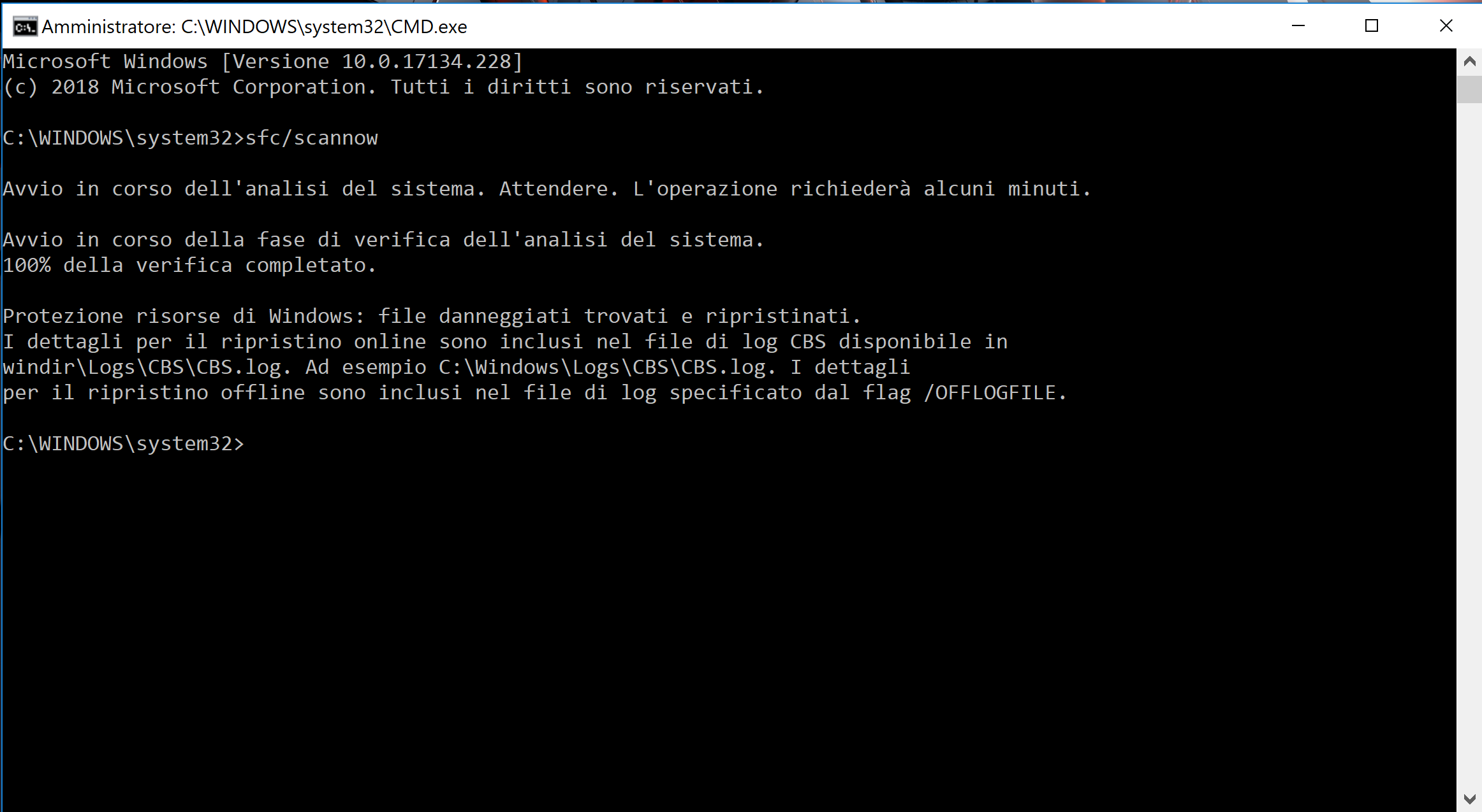

Salve, ieri ho riscontrarato quest'errore
e ho provato in vari modi a ripristinare il pc ma invano. Alla fine, come ultima spiaggia, oggi mi sono decisa a disattivare la protezione del sistema e ad eliminare tutti i punti di ripristino. Non so che ho eseguito bene i passaggi perchè di fatto, se non qui a scrivervi, è proprio perchè non ha funzionato! Ho digitato nella casella di ricerca "crea un punto di ripristino" in modo da aprire la finestra "proprietà di sistema". Ho cliccatato su "configura" ho disattivato la protezione di stistema, ho cliccato su "elimina" per cancellare i vecchi punti di ripristino ed, infine, ho cliccato su "applica", "ok" e ho riavviato. Dopo il riavvio ho riattivato la protezione del sistema e creato un nuovo punto di ripristino. A quel punto, per provare che tutto si fosse risolto, ho ripristinato il sistema, ma mi è comparso lo stesso codice d'errore. Ora non mi è chiaro se è comparso perchè in effetti non effettuato modifiche al pc (ho appena creato un punto di ripristino) o perchè la procedura non ha funzionato. La mia paura è che non compare un codice d'errore differente ma sempre lo stesso. Non credo che sia un conflitto con l'antivirus perchè ho sempre ripristinato il pc senza disattivare o, ancor peggio, disinstallare, l'antivirus (ho avast) o il firewall di Windows. Inoltre non vorrei formattare per evitare di reinstallare tutto ex novo. Inoltre il pc non mi da grossi problemi ma la mia più grossa paura è che, se dovesse averne un indomanì, non potrò ripristinarlo usando la configurazione del sistema. Aiutatemi a risolvere il problema ma sopratutto spiegatemi perchè, dopo aver cancellato e perso tutti i punti di ripristino, sono punto e a capo! In attesa di risposta, auguro a tutti buon ferragosto.

    Reinstalla IN PLACE mantenendo file e app.
    NON indugiare.

    Salve, ho completato il quinto step dell'avvio pulido e lo scandisk mi ha drovato errori che dice di aver riparato (errori che prima dell'avvio pulito non mi aveva trovato e per questo la ringrazio!). E' possibile che fossero questi errori ad impedire il ripristino del sistema? Prima di aggionare con la iso è possibie verificare se il ripristino funziona? Le ricordo che ho ancora tutti i servizi non microsoft disabilitati (non so se ciò potrebbe influire) e tutti i programmi in avvio deselezionati. Se faccio un tentativo di ripristino invalido l'avvio pulito? Devo prima riattivare i servizi o li lascio inattivi? Siccome i files dannegiati sono stati tutti riparati, posso bypassare i passaggi 5a, 5b e 6 della guida?Laddove fosse necessario l'aggiornamento tramite iso, come faccio a far partire il dvd dal bios? Per entrare nel bios credo debba premere F12 ma al di là di questo non so altro perchè ho sempre evitato di mettere mani al bios per non compromettere in alcun modo il funzionamento del pc. Un'ultima domanda: una volta aggiornato come funziona? Sarà sempre possibile ripristinare alle condizioni di fabbrica (laddove un giorno ne avessi bisogno) o la mia partizione di ripristino sarà cancellata per crearne una ex-novo? In attesa di risposta, cordiali salti
