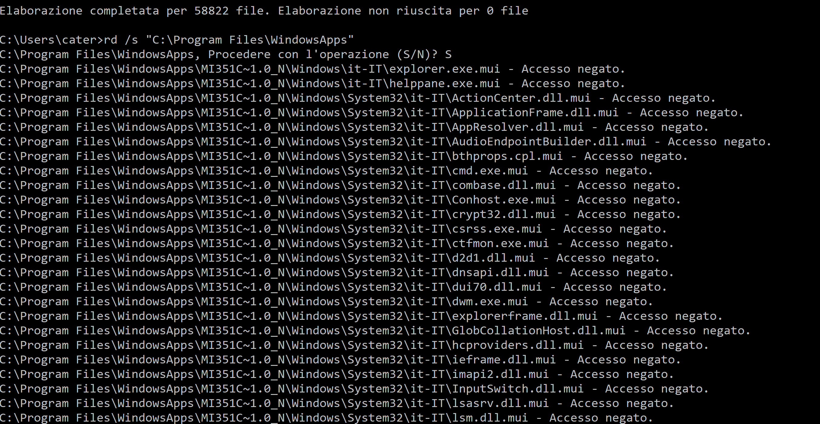

  3. Anonimo
    2018-08-25T22:28:16+00:00
    Salve, aggiorno la situazione: ho provato a sboccare la cartella WindowsApps con le istruzioni sopraelencate ma non ha fuzionato. Mi spiego: i primi passaggi sono andati a buon fine ma all'ultimo mi è uscito "accesso negato" nonostante avessi eseguito il promt come "amministratore". Ciò nonostante i permessi erano stati sbloccati! Mi era possibile rinominare la cartella ma non potevo farlo non perchè non avessi i permessi ma perchè c'era un file aperto (non so quale, visto che avevo tutti i programmi chiusi proprio per permettere la rinomina). Quando ho aperto la cartella ho notato che dentro c'era solo una cartella relativa ad un browser. Mi pare fosse Edge ma potrebbe trattarsi anche di Explorer (non ricordo). Appena riavvio succede un patatrac, nel senso che mi compare una schermata nera e il pc non si riavvia. Sono stata presa dal panico ma poi ho premuto "F1" e il pc mi ha chiesto se volevo effettuare un ripristino avanzato e così ho fatto il ripristino della configurazione del sistema. Ora la catella windows app è nuovamente bloccata. Ho fatto uno screenshot relativo all'accesso negato. Non so se può servire.
    Ps: Mi ero dimenticata di dire che dopo aver preso possesso di WindowsApps non ho riavviato perchè presupponevo che il riprstino mi avrebbe fatto tornare indietro, ossia avrebbe ridato pieno controllo a troubleshooter (cosa che di fatto è successo dopo aver ripritinato il sistema all'avvio per ovviare alla schermata nera). Quindi ho riavviato il pc per uscire dalla modalità provvisoria, ma a quel punto il pc ha iniziato a generare una schermata nera. L'ho spento e riavviato, ed è uscito il logo asus. In genere dopo il logo, compare per la schermata dove immettere la password ma, in quel caso, la schermata restava nera. Ho rispento e riavviato il pc con F1 ed è comparsa una schermata blu in cui mi diceva che Windows non si era avviato correttamente e mi chiedeva se riavviare normalmente o tentare un ripristino avanzato.  Siccome ero presa dal panico ho eseguito il ripristino e tutto si è risolto, nel senso che comunque non riesco a ripristinare né in modalità normale né provvisoria, ma almeno il pc è ripartito. Cosa può essere successo? Spero che i miei tentativi, oltre ad aiutare me, possano aiuarvi a capire l'entità del probema e magari a trovare una soluzione insieme.
    Ps: stavo pensando, non è che il problema è proprio il browser? Ripeto, non ricordo come si chiamasse la cartella in Windows app, ma era relativa ad un browser! Premetto che in modalità provvisoria sono entrata premendo "4" ossia senza rete, quindi non avevo il browser aperto perchè non mi sarebbe servito. Se non erro, con il nuovo aggiornamento, la maggior parte delle novità riguardavano Edge!
    Se avete qualche idea, fatemi sapere!
