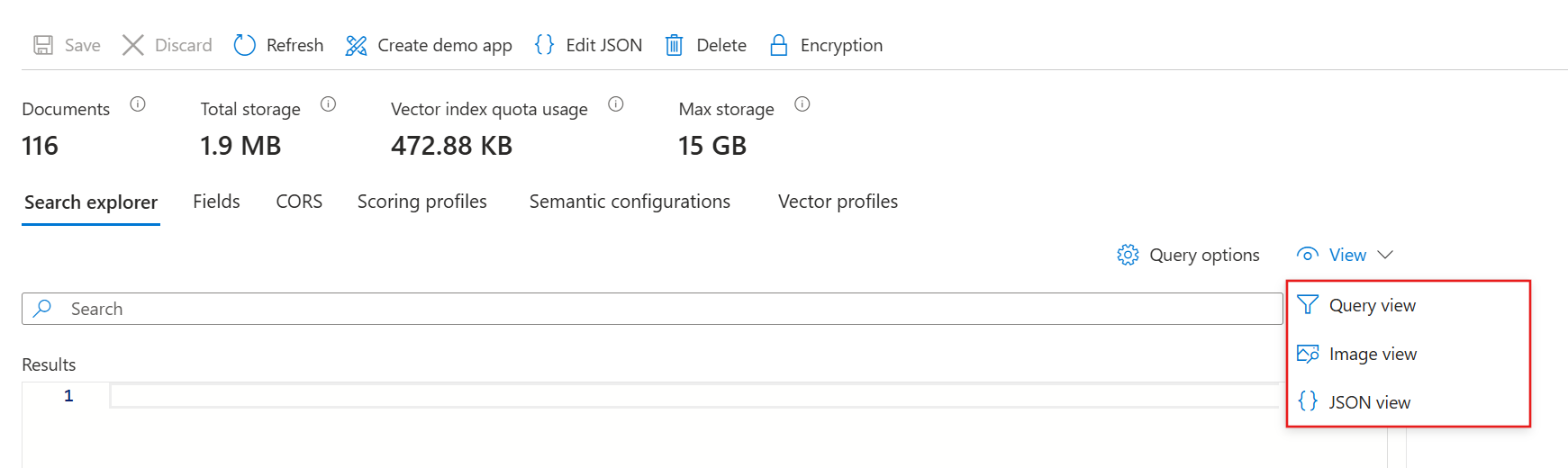

Lekérdezés háromféleképpen
A Lekérdezéskezelőben háromféleképpen kérdezhet le:
  • A Lekérdezés nézet egy alapértelmezett keresősávot biztosít. Egy üres vagy szabad szöveges kifejezést fogad logikai operátorokkal, például ocean view + parking.
  • A képnézet egy PNG-, JPG- vagy JPEG-fájl tallózására vagy húzására szolgáló ablakot biztosít. Ez a nézet csak akkor érhető el, ha az index képvektorral és azzal egyenértékű képességgel rendelkezik.
  • A JSON-nézet támogatja a paraméteres lekérdezéseket. A szűrőket, az orderbyt, a kiválasztást, a darabszámot, a searchFieldset és az összes többi paramétert JSON nézetben kell beállítani.
    Képernyőkép a Lekérdezéskezelőben való lekérdezés három nézetéről.

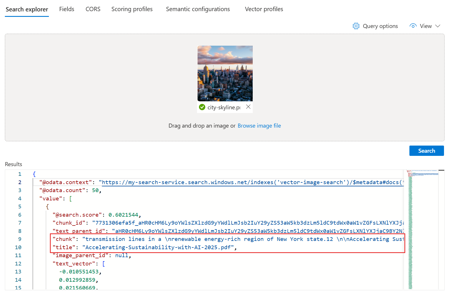

Példa: Kép lekérdezése
A Keresőböngésző a Képek nézetben fogadja el a képeket lekérdezési bemenetként, amelyhez egy támogatott vektorizáló–képességpárt kell használnia. További információ: Vektorizáló konfigurálása keresési indexben.
A szállodai mintaindex nincs képvektorizálásra konfigurálva. Ha képlekérdezéseket szeretne futtatni, hozzon létre egy indexet a Gyorsútmutató: Vektorkeresés az Azure portálon című részben leírtak szerint. A rövid útmutató szövegalapú mintaadatokra támaszkodik, ezért képeket tartalmazó dokumentumokat kell használnia.
Kép lekérdezés futtatásához jelöljön ki vagy húzzon egy képet a keresési területre, majd válassza a Keresés lehetőséget. A Keresőböngésző vektorizálja a képet, és elküldi a vektort a keresőmotornak a lekérdezés végrehajtásához. A keresőmotor a bemeneti képhez megfelelően hasonló dokumentumokat ad vissza a megadott k számú találatig.
Képernyőkép a képkeresés keresési eredményeiről.

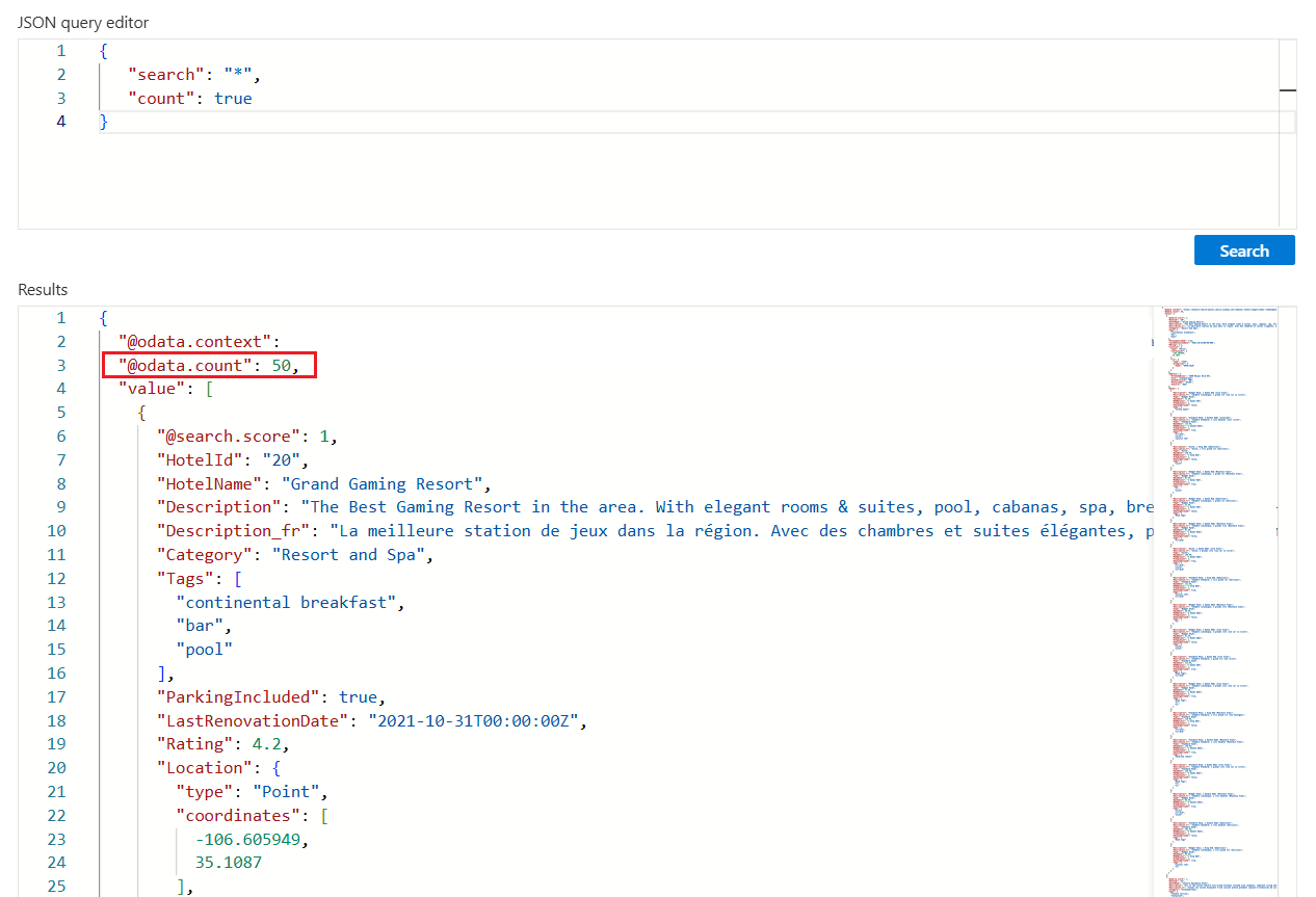

Ha először meg szeretné tekinteni a tartalmat, futtass egy üres keresést úgy, hogy a Keresés elemet választja, és nincs megadva kifejezés. Az üres keresés első lekérdezésként hasznos, mert teljes dokumentumokat ad vissza, így áttekintheti a dokumentumösszeállítást. Üres keresés esetén nincs keresési pontszám, és a rendszer tetszőleges sorrendben adja vissza a dokumentumokat ("@search.score": 1 az összes dokumentum esetében). A rendszer alapértelmezés szerint keresési kérelemként 50 dokumentumot ad vissza.
Adja hozzá "count": true az indexben található egyezések számának lekéréséhez. Üres keresés esetén a szám az indexben lévő dokumentumok teljes száma. Minősített keresés esetén a lekérdezés bemenetének megfelelő dokumentumok száma. Ne feledje, hogy a szolgáltatás alapértelmezés szerint az első 50 találatot adja vissza, így a darabszám több egyezést jelezhet az indexben, mint amennyit az eredmények visszaadnak.
Az üres keresés egyenértékű szintaxisa a * vagy a "search": "*".
   "search": "*",
   "count": true
Eredmények
Képernyőkép egy számlálási példáról.

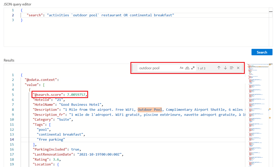

Szabadszöveges lekérdezés futtatása
Az ingyenes űrlapalapú keresés operátorokkal vagy anélkül hasznos lehet az egyéni alkalmazásból Azure AI Keresés küldött felhasználó által megadott lekérdezések szimulálásához. A rendszer csak az indexben kereshetőnek tulajdonított mezőket ellenőrzi.
Nincs szüksége a JSON nézetre egy szabadszöveges lekérdezéshez, de a jelen cikkben szereplő többi példával való konzisztenciáért JSON-ban biztosítjuk.
Figyelje meg, hogy ha keresési feltételeket, például lekérdezési kifejezéseket vagy kifejezéseket ad meg, a keresési rang is megjelenik. Az alábbi példa egy ingyenes szöveges keresést szemléltet. A @search.score a alapértelmezett pontozási algoritmussal kiszámított relevanciaérték az egyezéshez.
    "search": "activities `outdoor pool` restaurant OR continental breakfast"
Eredmények
A Ctrl-F használatával kereshet a találatok között adott érdeklődési körökre vonatkozóan.
Képernyőkép egy ingyenes szöveges lekérdezési példáról.

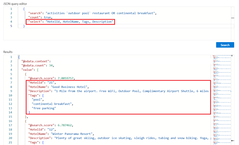

Mezők korlátozása a keresési találatokban
Adja hozzá "select" , hogy a keresési böngészőben olvashatóbb kimenet érdekében a megadott mezőkre korlátozza az eredményeket. Az eredményekben csak az indexben lekérdezhetőként hozzárendelt mezők jelennek meg.
   "search": "activities `outdoor pool` restaurant OR continental breakfast",
   "count": true,
   "select": "HotelId, HotelName, Tags, Description"
Eredmények
Képernyőkép a keresési eredmények mezőinek korlátozásáról.

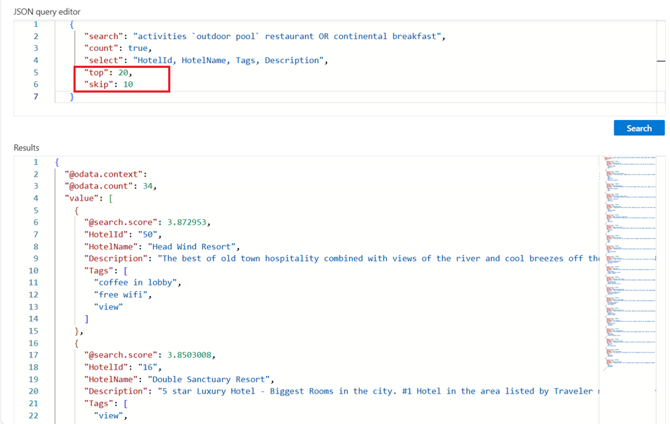

A következő eredményköteg visszaadása
Azure AI Keresés a keresési rangsor alapján adja vissza az 50 legjobb találatot. A szállodai mintaindex csak 50 szállodával rendelkezik, ezért kisebb számmal szemléltetjük a lapozást. Az egyező dokumentumok következő készletének lekéréséhez fűzze hozzá "top": 20 , és "skip": 10 az eredményhalmazt 20 dokumentumra növelje (alapértelmezés szerint 50, maximum 1000), kihagyva az első 10 dokumentumot. A dokumentum azonosításához ellenőrizze a dokumentumkulcsot (HotelId).
Ne feledje, hogy a rangsorolt eredmények eléréséhez meg kell adnia a keresési feltételeket, például egy lekérdezési kifejezést vagy kifejezést. A keresési pontszámok csökkennek, minél mélyebbre hatolsz a keresési eredmények között.
   "count": true,
   "select": "HotelId, HotelName, Tags, Description",
   "top": 20,
   "skip": 10
Eredmények
Képernyőkép a keresési eredmények következő kötegének visszaadásáról.

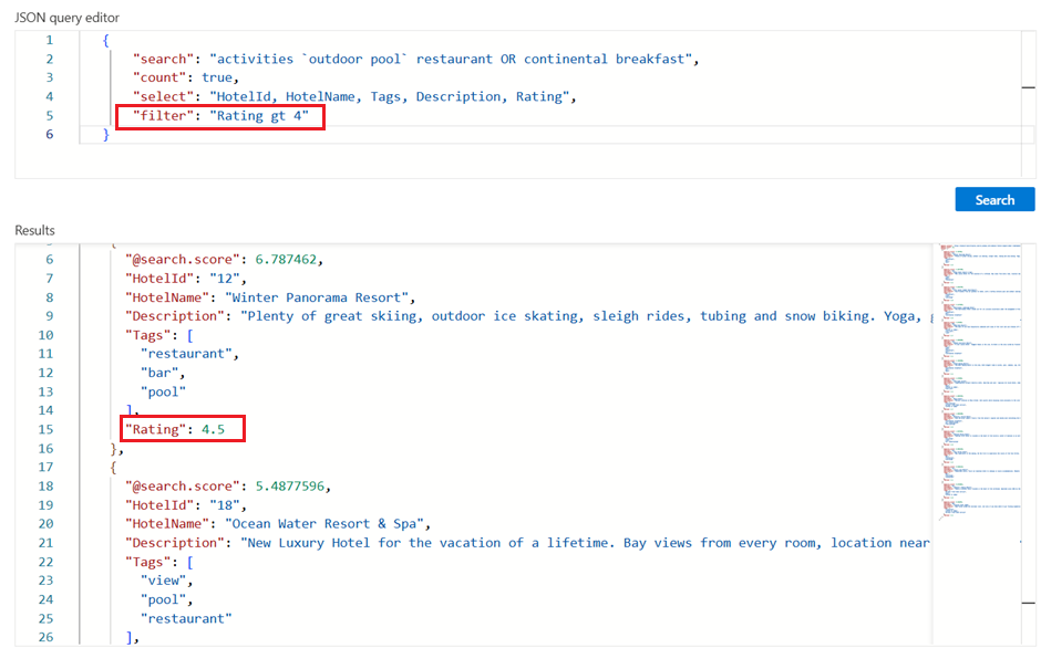

Szűrőkifejezések (nagyobb, kisebb, egyenlő)
A paraméter használatával adja meg a filter befogadási vagy kizárási feltételeket. A mezőt szűrhetőként kell hozzárendelni az indexhez. Ez a példa négynél nagyobb minősítéseket keres:
    "count": true,
    "select": "HotelId, HotelName, Tags, Description, Rating",
    "filter": "Rating gt 4"
Eredmények
Képernyőkép egy példa szűrőről.

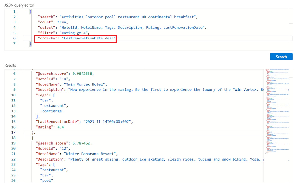

Találatok rendezése
A orderby keresési pontszám mellett egy másik mező alapján is rendezheti a találatokat. A mezőt rendezhetőként kell hozzárendelni az indexhez. Olyan esetekben, amikor a szűrt érték azonos (például ugyanaz az ár), a sorrend tetszőleges, de további feltételeket adhat hozzá a mélyebb rendezéshez. Az alábbi példakifejezéssel tesztelheti ezt:
    "count": true,
    "select": "HotelId, HotelName, Tags, Description, Rating, LastRenovationDate",
    "filter": "Rating gt 4",
    "orderby": "LastRenovationDate desc"
Eredmények
Képernyőkép egy rendezési példáról.
