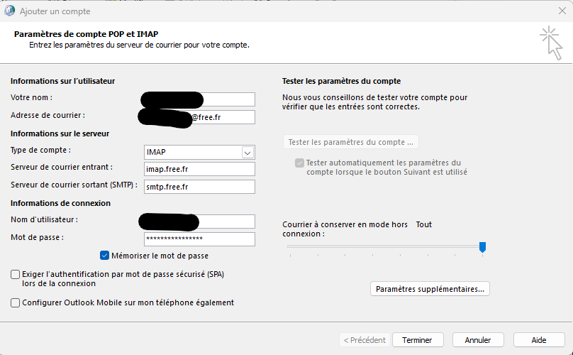

J'installe un nouveau PC w11 sur lequel je souhaite mettre en place le même outlook 2021 que j'utilisais sans pb sur mon ancien PC w10.
Je ne souhaite pas utiliser le new outlook présent dans w11 (je ne veux pas que mes mails partent dans le cloud Microsoft, je ne suis pas intéressé par les services associés).
Je dispose de plusieurs boites mail du fournisseur Free que j'exploite en IMAP.
Sur le nouveau PC w11, je constate :
  • l'impossibilité d'ajouter des comptes mail IMAP avec Outlook 2021 (Classique)
  • Cela fonctionne avec le New Outlook avec la même boite mail / le même pwd
Je suis parfaitement à l'aise avec l'info. Je maitrise habituellement ces paramétrages et exploite ceux indiqués par Free.

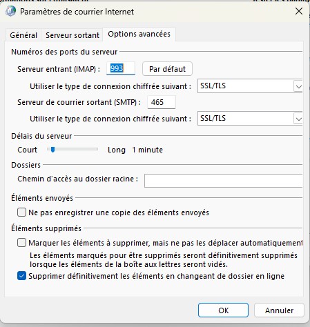

  • entrant : imap.free.fr:993, chiffrement SSL/TLS, pas d'authent SPA

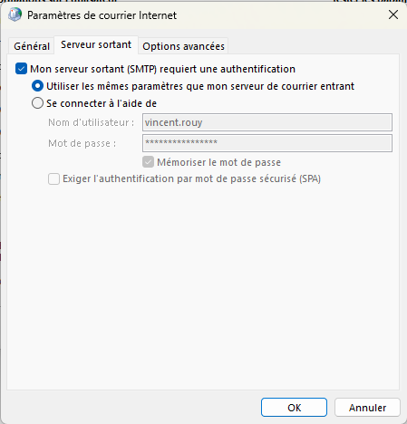

  • sortant : smtp.free.fr:465, chiffrement SSL/TLS, pas d'authent SPA (idem avec 587)
Merci pour l'aide que quelqu'un du support ou un autre utilisateur pourrait m'apporter.

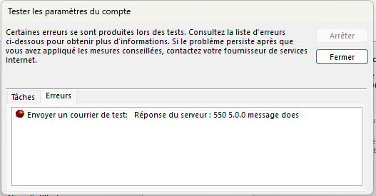

Lors de l’ajout d’un compte Free dans Outlook via le Panneau de configuration, l’option “Tester automatiquement les paramètres lors du clic sur Suivant” est grisée. Cela empêche de finaliser la configuration manuelle, car Outlook tente un test qui échoue.

  4. Renseigner les paramètres manuels :
Serveur entrant (IMAP) :
  • Adresse : imap.free.fr
  • Port : 993
  • Sécurité : SSL/TLS
  • Authentification : Oui
Serveur sortant (SMTP) :
  • Adresse : smtp.free.fr
  • Port : 587
  • Sécurité : STARTTLS
