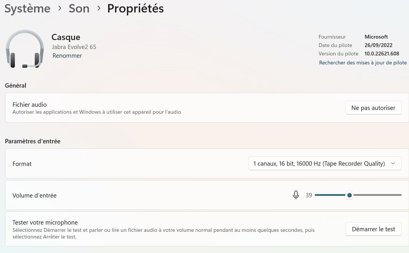

    J'ai une solution. c'est en fait la sensibilité du micro qui joue a ce que je vois.
    il faut aller dans les proprietes de son et baisser le volume d'entree du micro.
    quand j'etais à 80, j'avais des hé tout le temps. Maintenant, je n'ai plus rien.
    J'ai un micro casque.
    On ne peut pas faire proprement de la dictee vocale sans cela car le but est que le rapport signal/bruit soit constant. Donc le micro doit etre toujours a la meme distance de la bouche
    ca fonctionne Pour Office 365 sous Windows 11 ou Windows 10
    Voila, dites moi si cela regle votre probleme...
