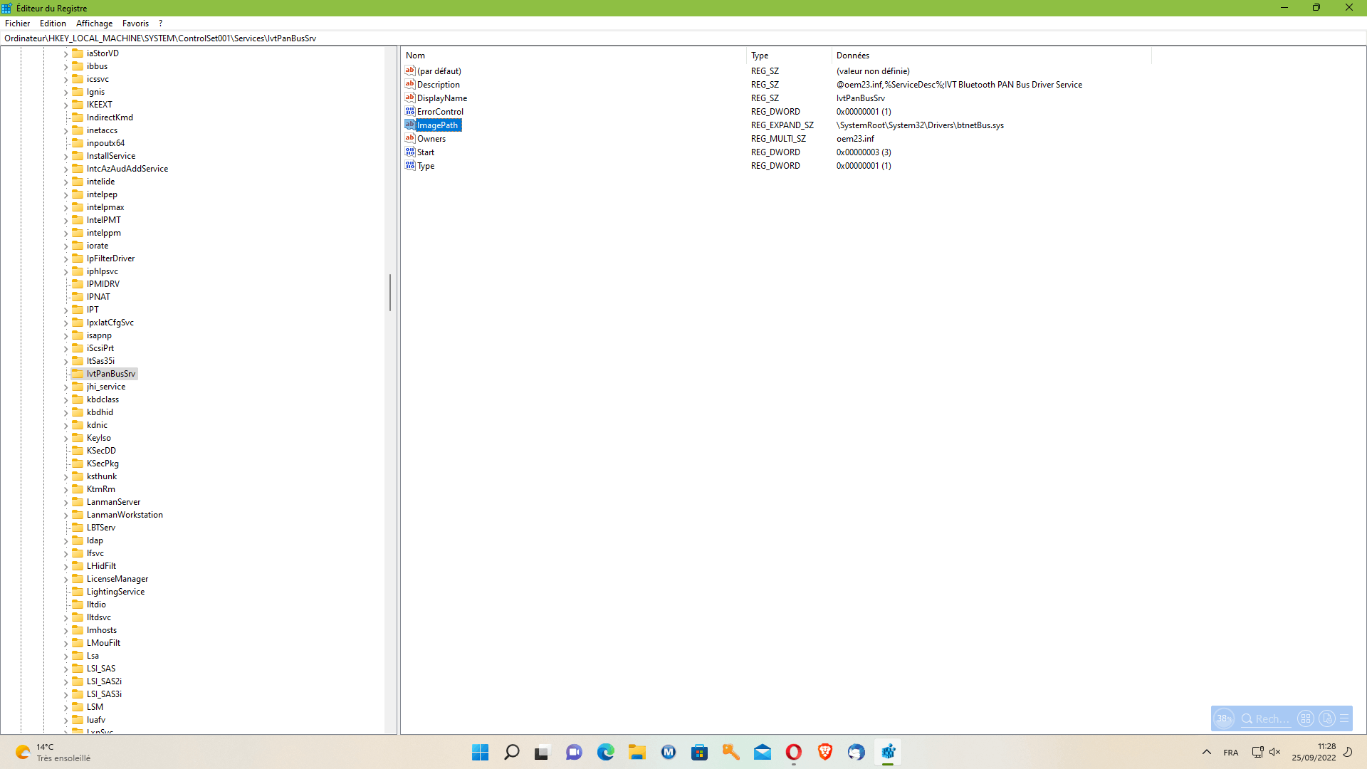

    2022-09-25T09:31:23+00:00
    J'ai tenté de réactiver la sécurité basée sur la virtualisation. Mais impossible a cause de l'incompatibilité du pilote BTnetbus.sys. Hors j'ai depuis un bout de temps désinstaller le pilote d'une clé bluetooth que j'utilisais avant.
    J'ai fait une recherche dans le registre (car aucun bluetooth dans les pliotes ni dans les anciens drivers).
    dans le regsitre j'ai trouvé deux dossiers IvtPanBusSrv faisant référence a ce bluetooth Pan Bus Driver Service (voir copie d'écran).
    Puis je suprimer ces deux dossiers qui font référence à BtnetBus.sys
