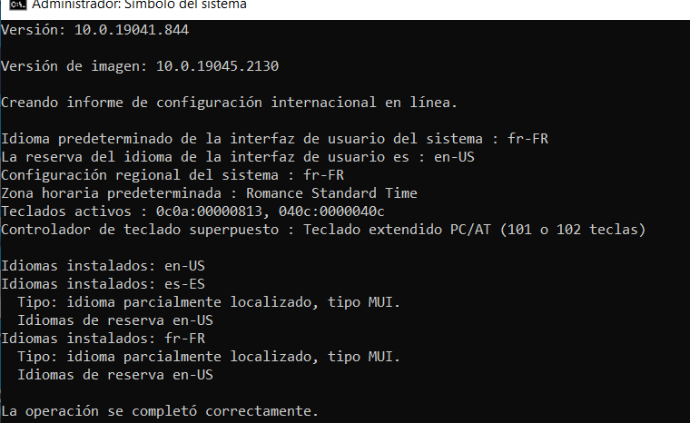

    voila ce que j'ai pour le début
    Il reste espagnol et Français (que je ne peux pas désinstaller
    et voila pour la deuxième commande

    Ces dernières captures d'écran montrent que tout est correcte.
