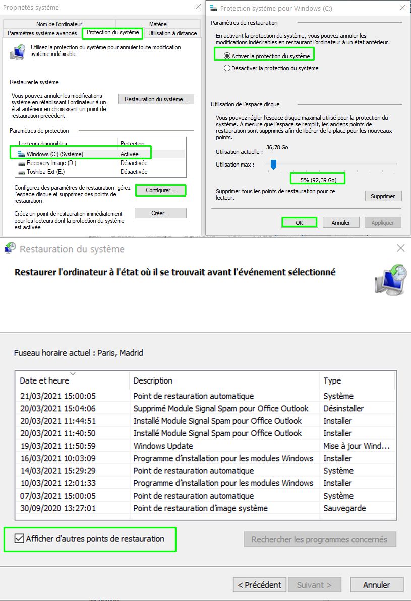

    Merci à Jean-Pierre Forestier, pour son exemple.
    Je suis sous Windows 10 - 20h2-19042-870 - Windows Defender - Aucun programme d'activé dans l'onglet Démarrage du Gestionnaire des tâches autre que Windows Sécurity notification icon.
    Voici comment se présente ma configuration des points de restaurations, sans aucun autre programme chargé d'en créer de nouveaux.(Planificateur de tâches ou autres)
    Il est inutile (et c'est une erreur) de dépasser la valeur de 5% de l'espace disque.
    Pour essayer d'aller un peu plus loin, dans la recherche de ton problème :
    Effectue un diagnostic de ton système avec ZHPDiag afin de vérifier son organisation et ses éventuelles corruptions.
    Téléchargement : https://nicolascoolman.eu/download/zhpdiag/
    Tutoriel : https://nicolascoolman.eu/2017/02/04/tutoriel-zhpdiag/
    Lancez le programme en bouton droit et "Exécuter en tant qu'administrateur"
    Si vous avez un message, "Windows a protégé votre ordinateur", faire un clic sur "Informations complémentaires" puis "Exécuter quand même"
    Dans la fenêtre de ZHPDiag, sous le bouton "Options" active la case "Tout cocher". Lance un scan.
    Transmets le fichier ZHPDiag.txt, créé sur le bureau, par Mon-Partage.fr : https://mon-partage.fr/
    Bonne continuation
