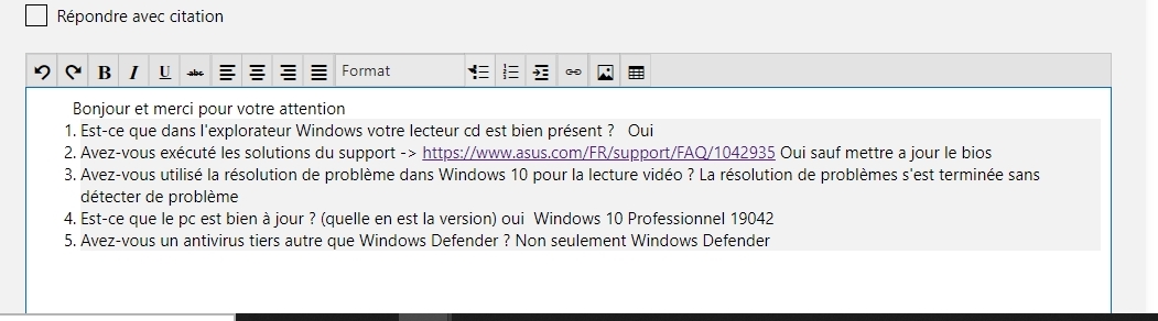

    Bonsoir,
    Tout est bon au niveau des clés de registre cdrom.
    Toujours pas de réponse pour ceci:
    1. Est-ce que dans l'explorateur Windows votre lecteur cd est bien présent ?
    2. Avez-vous exécuté les solutions du support -> https://www.asus.com/FR/support/FAQ/1042935
    3. Avez-vous utilisé la résolution de problème dans Windows 10 pour la lecture vidéo ?
    4. Est-ce que le pc est bien à jour ? (quelle en est la version) dans la loupe de la barre des tâches tapez winver puis entrer pour connaitre votre version
    5. Avez-vous un antivirus tiers autre que Windows Defender ?
