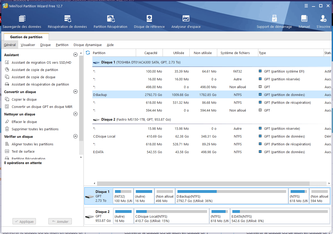

    Le fait est que tu ne vois pas le dossier windows peut être parce qu'il a été formaté, supposition.
    Voici l'image de minitool:

    Si tous les disques sont en GPT, (visible via Minitool) Les fichiers de démarrage (type .efi) sont d'office dans la partition EFI (celle de 100 MB en FAT32 sur ton HDD de 3 TB)
    Si tu ne veux pas utiliser Minitool, renvoie l'info que retourne diskpart et de bcdedit

    Le disque C est le SSD, il était en MBR je l'ai converti en GPT pour faire l'installation. Le disque D est le HDD de 3TO il est en GPT. Le E est une partition que j'ai crée à partir du SDD pour y mettre des données.
    A l'origine leSSD était le D et le HDD le C, il y a dû y avoir une réattribution des lettres lors de la réinstallation.
    Ce que je ne comprends pas qu'il puisse y avoir un multiboot sur un un disque HDD qui a été formaté juste après l'installation.
