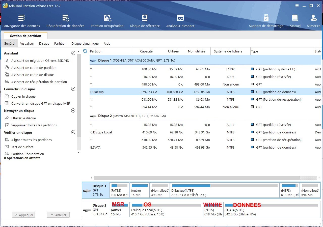

    Me voilà de retour. Mon fils m'a dit qu'il avait utilisé la 1ere méthode et utilisé une clé de boot pour l'installation (je n'avais pas lu ça dans ton tuto; du coup me revoilà sur windows 10, provisoirement. Je transmets l'mage de minitool, pourvu qu'elle soit correcte...
    Le windows.old est issu d'une réinstallation de le clé de récupération de mon ancien pc qui a rendu l'âme; j'avais fait une sauvegarde et je l'ai installé en 1ere intention sur le nouvel appareil, et cette dernière était inactivable > d'où le dépannage avec l'aide d'Abdelhafid. voilà comment j'en suis arrivé avec l'installation faite par dessus l'autre, mais activable.
    Source de tous mes ennuis parce que générée sur le HDD, je l'ignore?

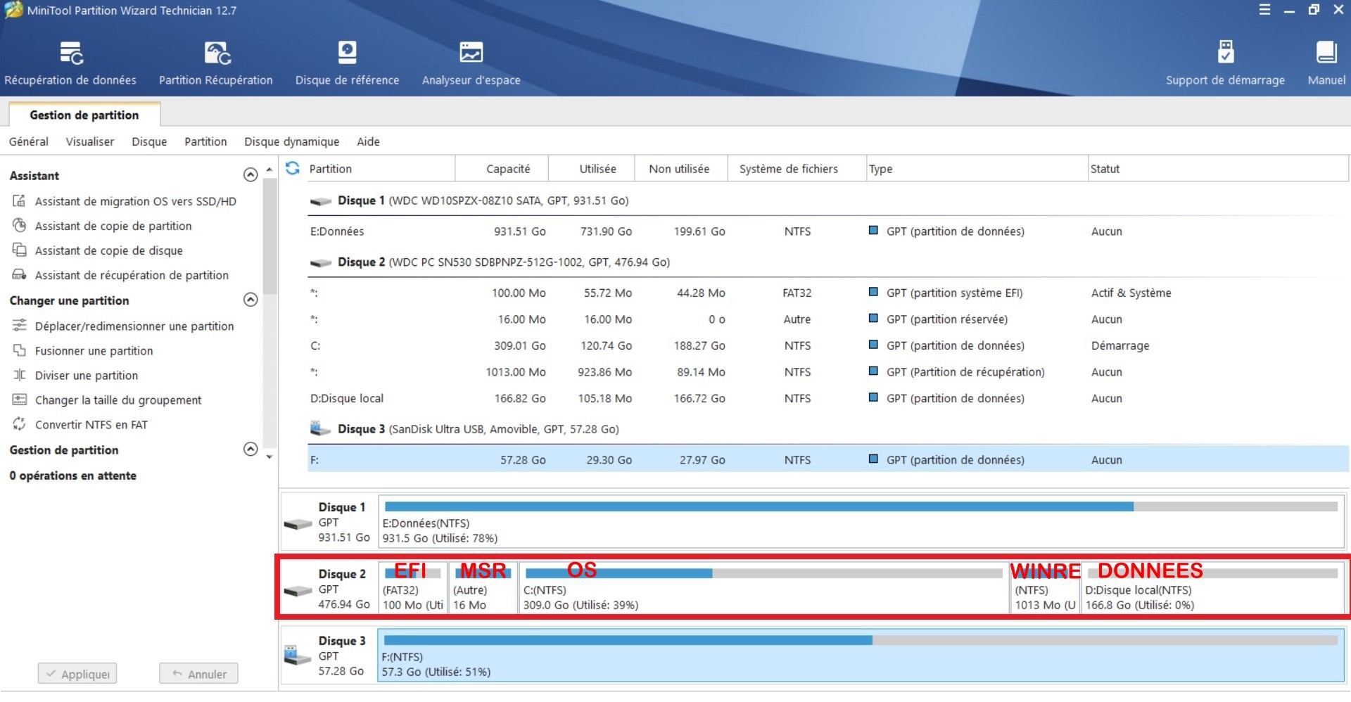

    Une configuration propre de ton disque SSD doit être comme celle du disque 2 sur cette image :
    L'ordre de ces partitions doit être respecté afin d'avoir une configuration dans les normes.
     Ton SSD est actuellement configuré comme ceci :
    • Une partition MSR de 16 Mo.
    • Une partition OS de 410,7 Go
    • Une partition WINRE de 618 Mo
    • Une partition de DONNEES de 542,6 Go
    Pour créer ou déplacer la partition EFI et la créer en début de disque afin d'avoir une configuration propre, cela n'est possible que si on supprime la partition MSR qui fait obstacle et qu'on l'étend à la partition OS, mais supprimer la partition MSR ne donne pas aussi une configuration propre et recréer cette partition aussi rend la tâche un peu plus compliquée pour toi.
    Pour cela, si tu veux délacer ou recréer la partition EFI puis recréer ou pas la partition MSR, continue avec jjcojax.
    Sinon, voici le résumé de ma solution (tu peux ignorer tout le baratin que j'ai écrit ci-dessus) :
     Pour effectuer une installation propre de Windows 11 sur le SSD sans débrancher le HDD qui contient la partition réservée du système EFI, voici ce qu'il faut tout simplement faire :
    Lors de l'installation, une fois arrivé à la fenêtre "Où souhaitez-vous installer Windows ?" :
    1- Supprime les partitions suivantes qui se trouvent sur le HDD :
    • La partition de 100 Mo.
    • La partition de 618 Mo.
    Attention :
    Ne supprime pas les partitions MSR de 16 Mo et de DONNEES de 2792,7 Go.
    Remarque :
    Pour supprimer une partition, il suffit de la sélectionner puis de cliquer en bas sur le bouton "Supprimer".
    2- Supprime les 3 partitions suivantes qui se trouvent sur le SSD :
    • La partition de 16 Mo.
    • La partition de 410,7 Go.
    Attention :
    Ne supprime pas la partition de DONNEES de 542,6 Go.
    La suppression de ces 3 partitions va générer un espace non alloué d'environ 411,3 Go, ne rien faire d'autre à part sélectionner cet espace non alloué puis cliquer en bas à droite sur "Suivant" pour démarrer l'installation.
    Remarque :
    J'ai préféré choisir cette méthode plutôt que de débrancher le HDD, même si j'ai vu que tu as su comment le débrancher et le rebrancher
    car cela permet aux utilisateurs qui nous lisent d'apprendre et de connaitre cette astuce,
    en plus, cela permet de supprimer les partitions du HDD pour le préparer à une finition de sa configuration par la suite…
    Donc, une fois l'installation terminée, les débris de partitions du HDD peuvent être étendus à la partition de données D: Backup.

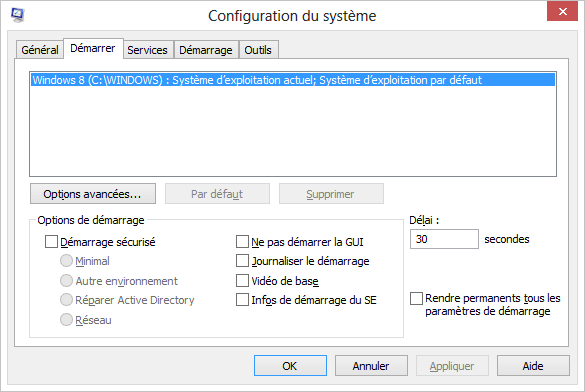

    > Vous pouvez gérer ces entrées dans la configuration du système (msconfig.exe):
    Oui, bien sûr qu'il est possible de supprimer l'entrée obsolète qui n'est pas indiquée comme celle par défaut, mais le vrai problème ne sera pas résolu puisque le SSD restera toujours tributaire du HDD.
    S'il y avait deux systèmes opérationnels sur ces disques distinctes (multiboot), oui, cette configuration serait acceptable.
