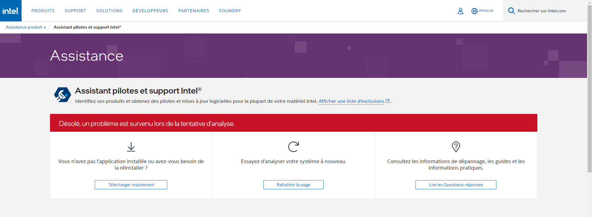

    2- Concernant l'échec de d'analyse de "l'Assistant pilotes et Support Intel" avec message d'erreur: Désolé, un problème est survenu lors de la tentative d'analyse, il est probable que l'assistant ne reconnait ton PC qui est un PC très peu connu, sinon; essaye les solutions de ce document d'Intel :
    https://www.intel.fr/content/www/fr/fr/support/articles/000026895/software/software-applications.html

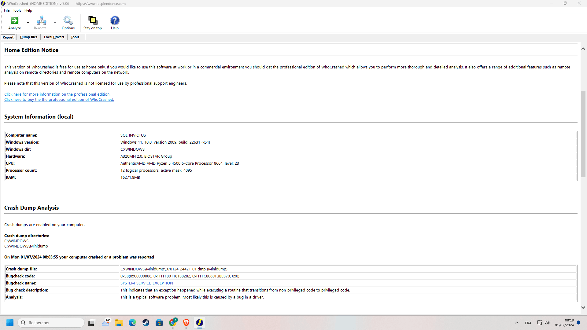

    3- Concernant ton dernier fichier dump, il révèle cette fois-ceci comme éléments d'analyse pouvant etre utiles :
    PROCESS_NAME:  Registry
    MODULE_NAME: nt
    Si tu veux comprendre ce qu'est ce processus Registry, essaye de traduire cet article avec Google translate par exemple :
    https://winaero.com/registry-process-windows-10/
    Ce genre de BSOD est très peu connu, jai trouvé sur ce fil en Anglais qu'il s'agit d'un problème matériel :
    https://superuser.com/questions/1407586/system-service-exception-with-windows-10-bsod-with-thethinkpad-p52

    • Pour ce qui est des recherches de pilotes, voici ce que la première des deux applications de recherche de pilote que vous m'avez dit de mettre me dit, l'application "Assistance pilotes et Support Intel", quand je fait " rechercher de nouveaux pilotes "

    • Juste avant de vous envoyer ce message, nouveau blue screen, au moment où je voulais écrire ce message, j'étais en train de l'écrire, et d'un seul coup " google ne répond pas ", Le blue screen c'est le suivant :
    • C'est le genre de blue screen que j'avais déjà comme celui du 27/06/2024, avant la réinstallation de W11.
    Je suppose que c'est dû à la mise à jour d'un jeu que j'ai fait hier, avec steam, une très longue mise à jour, de plus d'une heure, de Squad 44, le jeu étant sur mon D drive. Après la mise à jour le PC je le sentais était un peu flop flop, et comme j'allais dormir, je l'ai éteint comme d'habitude avec le menu démarrer. Et là je me co, à peine arrivé donc, blue screen.
    Je vous transmet le .dmp dans un second fichier drive auquel vous avez accès, je vous remet le liens ici :
